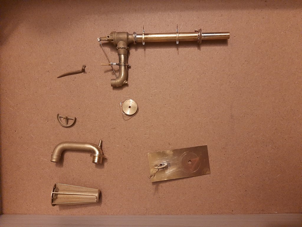

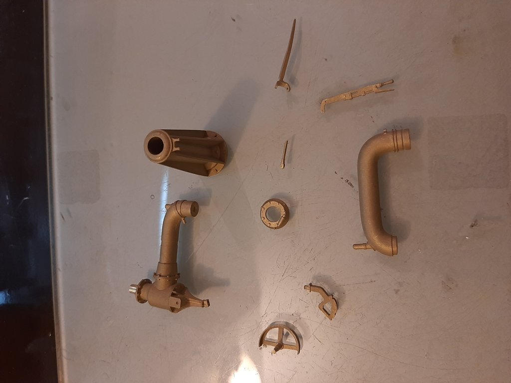

Ho intrapreso il montaggio di una colonna idraulica SNCF nello specifico del tipo Est unificato.Il kit è composto da pochi pezzi e non presenta particolari difficoltà.
Si inizia con l'eliminazione delle materozze dai pezzi in fusione.

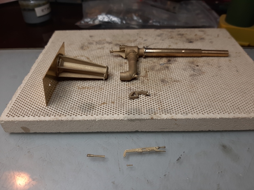

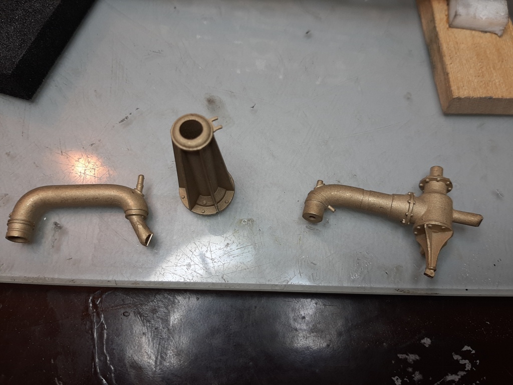

Basamento e colonna iniziano a prendere forma. Data la massa dei componenti la saldatura è stata fatta con stagno liquido e saldatore a gas.
20200827_170831 (FILEminimizer).jpg [ 265.74 KiB | Osservato 4307 volte ]

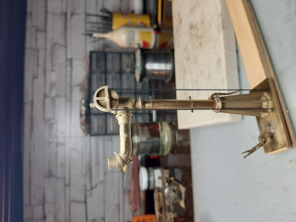

Mediante un semplice basamento provvisorio in legno, che rende la colonna stabile, ho montato la puleggia con catena, funzionante, e i due collari a cui poi andranno saldati gli occhielli di passaggio della catena. Il comando a leva è mobile.
20200829_153748 (FILEminimizer).jpg [ 86.73 KiB | Osservato 4307 volte ]

Come sempre solo complimenti ed un quesito tecnico .
Le fusioni di Semblat si stagnano facilmente , ovvero l'ottone è di buona qualità?
Chiedo questo perché sovente ho avuto difficoltà con fusioni nostrane che rilasciano una specie di untuosità refrattaria alla stagnatura.
Certo una abbondante preventiva spazzolatura riduce l'inconveniente di queste saldature" fredde " ma non lo elimina .
Tale situazione non mi è mai capitata con fonderie straniere ( Es Bavaria, Weinert; Micro ).

nanniag ha scritto:
Mi sembrano delle belle fusioni! E come per la 141R un montaggio pulitissimo!
Si le fusioni sono di buona qualità e precise. Anche il montaggio non è particolarmente difficile
Ciao Andrea, se ho inteso quello a cui ti riferisci riguardo quella sorta di film nero che si vede durante le saldature, ti posso dire che le fusione di Semblat non mi hanno dato problemi di nessun tipo ( lo stesso dicasi per le fusioni di Lombardi). A parte il taglio delle materozze e la finitura con lima non ho mai spazzolato le fusioni e non ho avuto problemi di saldature fredde.

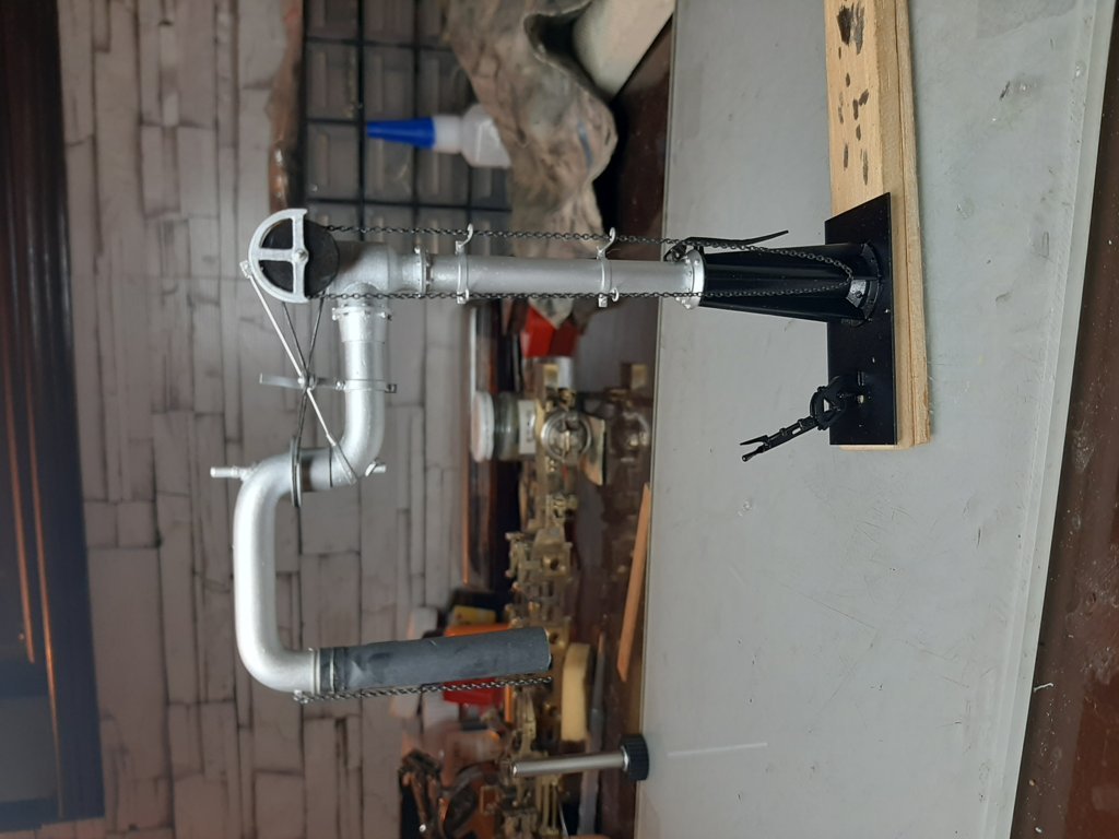

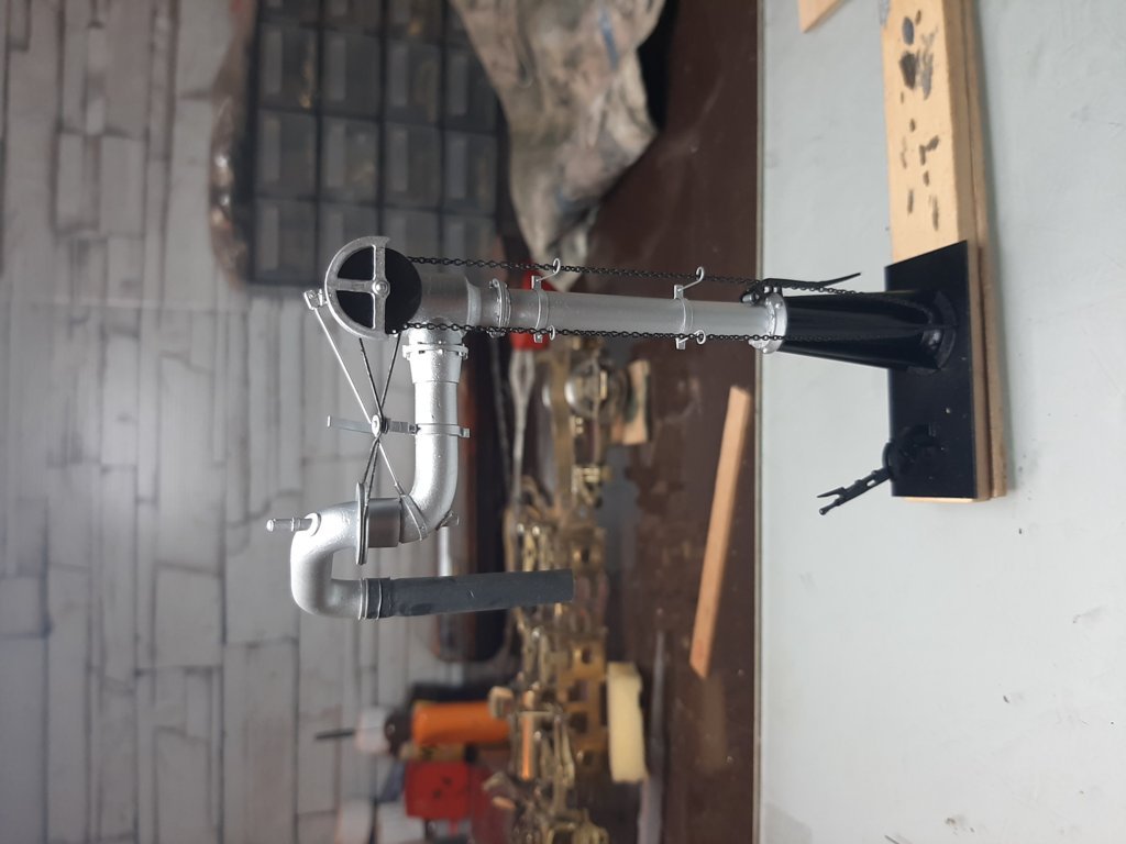

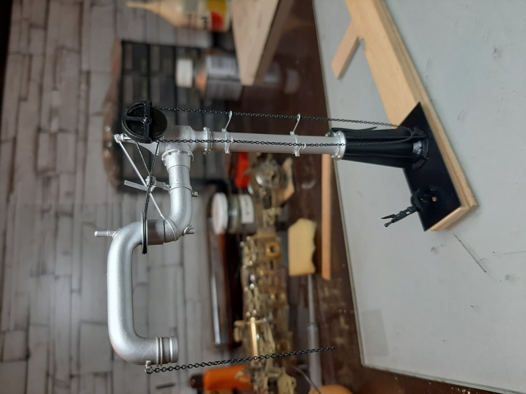

Ed ecco la colonna quasi terminata. Ho sostituito la catena fornita nel kit con una di Weinert di dimensioni identiche, però con le maglie brunite. La verniciatura è stata fatta con colori alla nitro e sintetici.
20200915_180355 (FILEminimizer).jpg [ 88.25 KiB | Osservato 4148 volte ]
Il basamento verrà fatto quando la colonna troverà posto in un diorama. Il tutto poi verrà sporcato.
