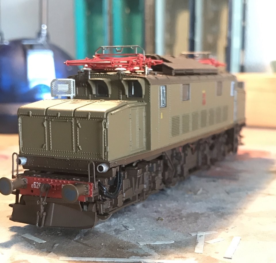

Questo è quello che ho acquistato ad un prezzo stracciato
E66858B8-88A9-45D2-920E-2FBB78D253B7.jpeg [ 138.34 KiB | Osservato 12281 volte ]

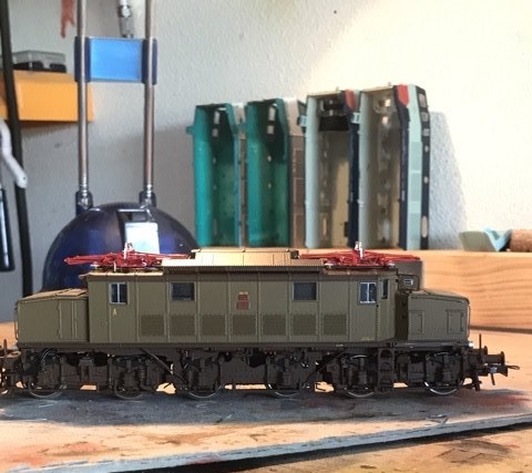

Sono arrivato qui.
Ancora devo aggiungere delle cosette.
F434CCF0-8685-4E0E-A1BD-F1A095D33B15.jpeg [ 149.03 KiB | Osservato 12278 volte ]

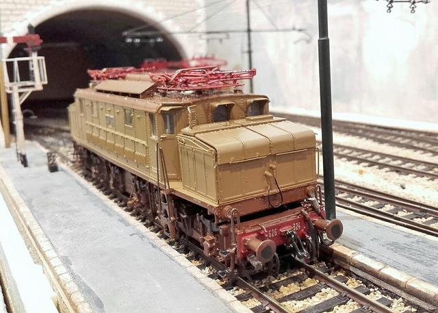

Un altra foto per guardare meglio la parte inferiore dove è stato fatto il più del lavoro.
D16B2FE9-DA28-4A1A-A25F-4E93F7A0E66A.jpeg [ 48.4 KiB | Osservato 12278 volte ]
