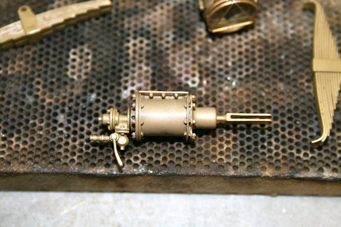

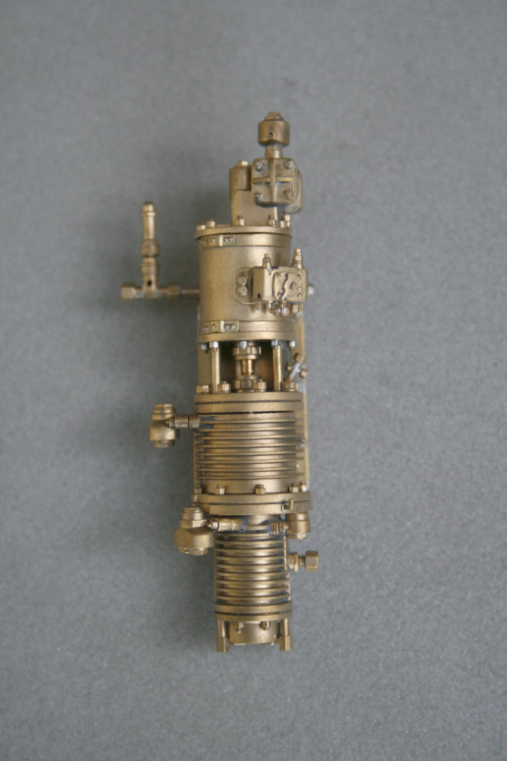

Come primo punto voglio precisare che questa 740 non è un lavoro mio.
L’idea, lo sviluppo e la costruzione di questo modello è opera di un caro amico, che non frequenta il forum.
Io faccio parte di quelle persone che contribuiscono alla realizzazione dei vari componenti, nello specifico sviluppo i disegni per le lastre in fotoincisione.
La filosofia costruttiva è quella di voler realizzare un modello il più fedele possibile alla locomotiva vera. Scala 1/30, niente compromessi dimensionali, tolleranze e giochi come al vero. La maggior parte dei chiodi riportati sono in fusione e vi è un ampio uso di viteria utilizzando prodotti commerciali o fusioni ottenute da
masters ideati al preciso scopo. Nessuna motorizzazione. Insomma un modello da contemplare vista la complessità e l’incredibile dettaglio, spinto anche nelle zone non visibili.
Semplice a pensarlo, un po' meno a realizzarlo. Quando iniziai questa impegnativa avventura era il 2015, e già il progetto era avviato. Ad oggi il prototipo del tender è quasi completato mentre il telaio della loco è
a buon punto. Mancano le fodere della caldaia e la cabina (lamiere) per la parte che mi compete e sono in progettazione gli ultimi pezzi per completare la caldaia e distribuzione.
A tempo debito sarà l’autore di questo modello a descrivere tutto quello che è stato fatto per creare un qualcosa che chiamare modello è riduttivo.
Dopo centinaia di pezzi disegnati, con parecchia soddisfazione allego alcune foto inerenti la macchina “0”, servita per le innumerevoli correzioni e il modello “nr.1” definitivo.
Mi piace ricordare come grazie ad alcuni modelli in scala 0 ho conosciuto questo abilissimo modellista parecchi anni fa. Che ha dimostrato dove si può arrivare con testa e perseveranza .
Dettagli della locomotiva e tender

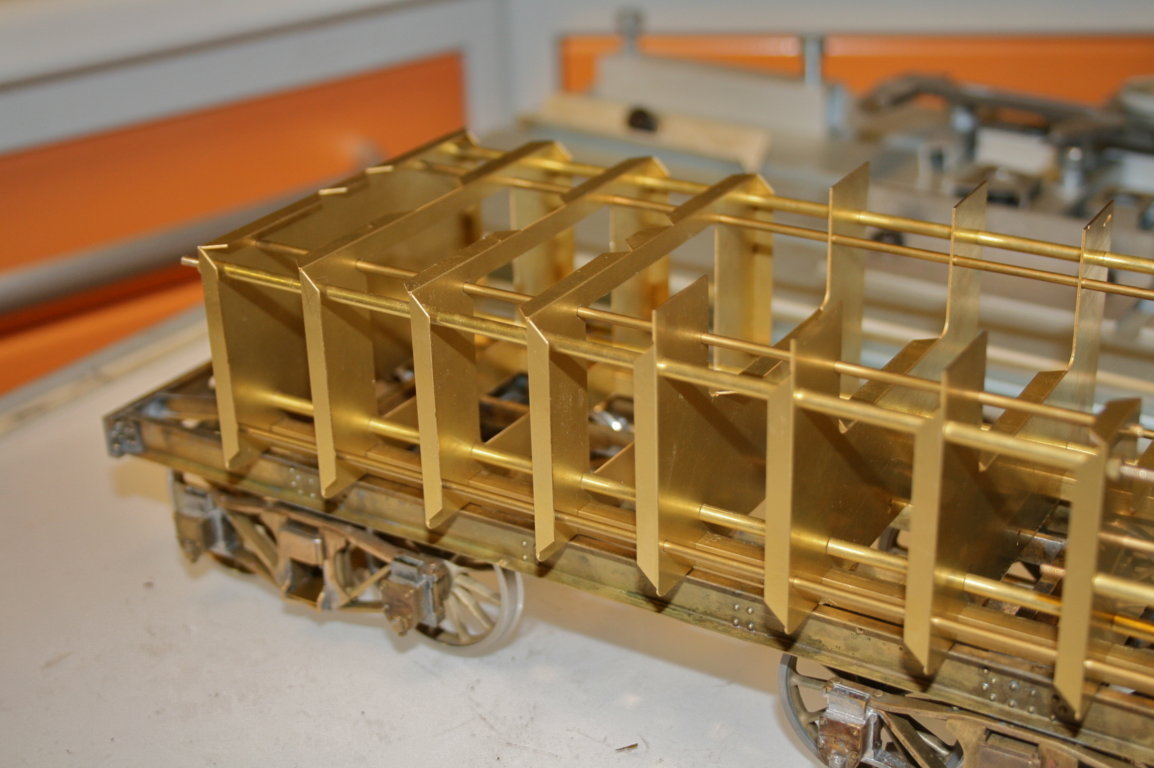

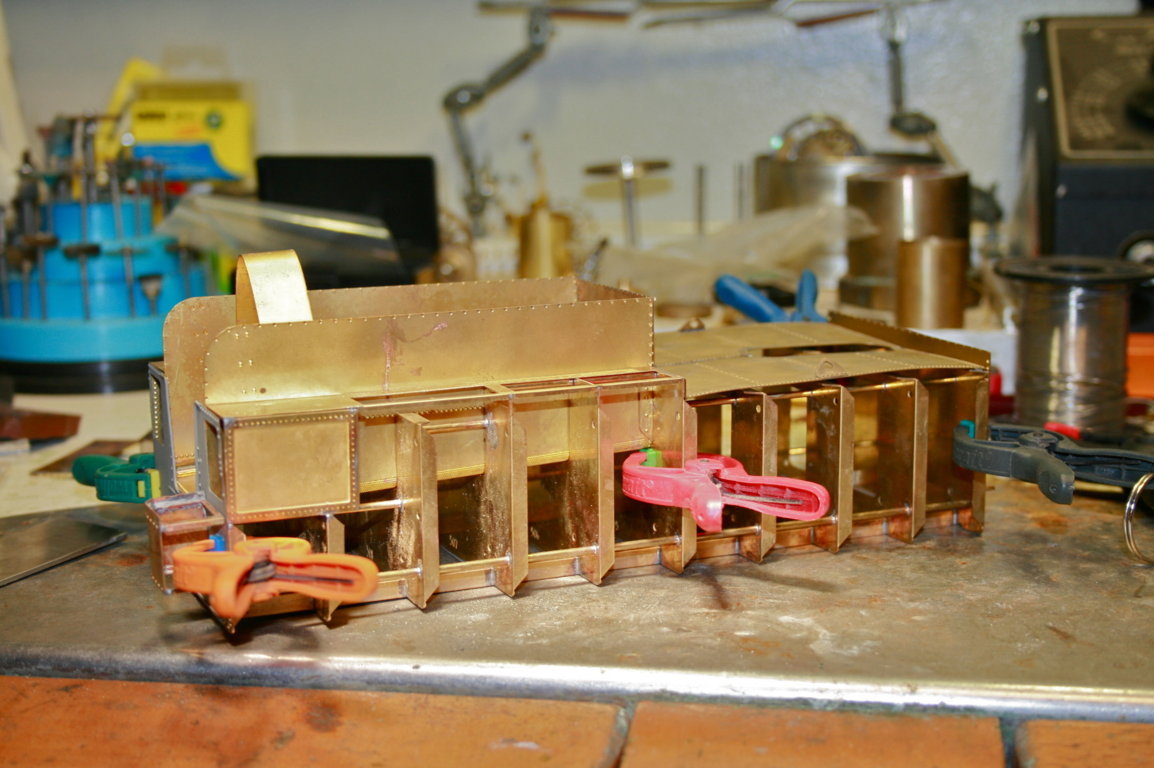

Tender. Realizzato con tutte le centine interne come al vero. Prototipo e modello definitivo
IMG_5668 (FILEminimizer).JPG [ 121.85 KiB | Osservato 35782 volte ]
IMG_6732 (FILEminimizer).JPG [ 149.17 KiB | Osservato 35782 volte ]

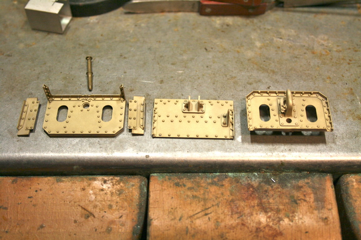

Cassa attrezzi posteriore
IMG_6907 (FILEminimizer).JPG [ 121.04 KiB | Osservato 35782 volte ]

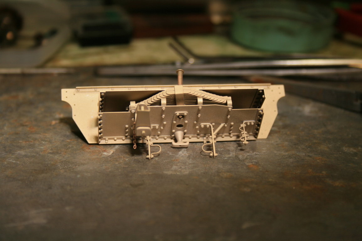

Traversa anteriore del tender con sistema di aggancio e repulsione locomotiva tender completamente riprodotto

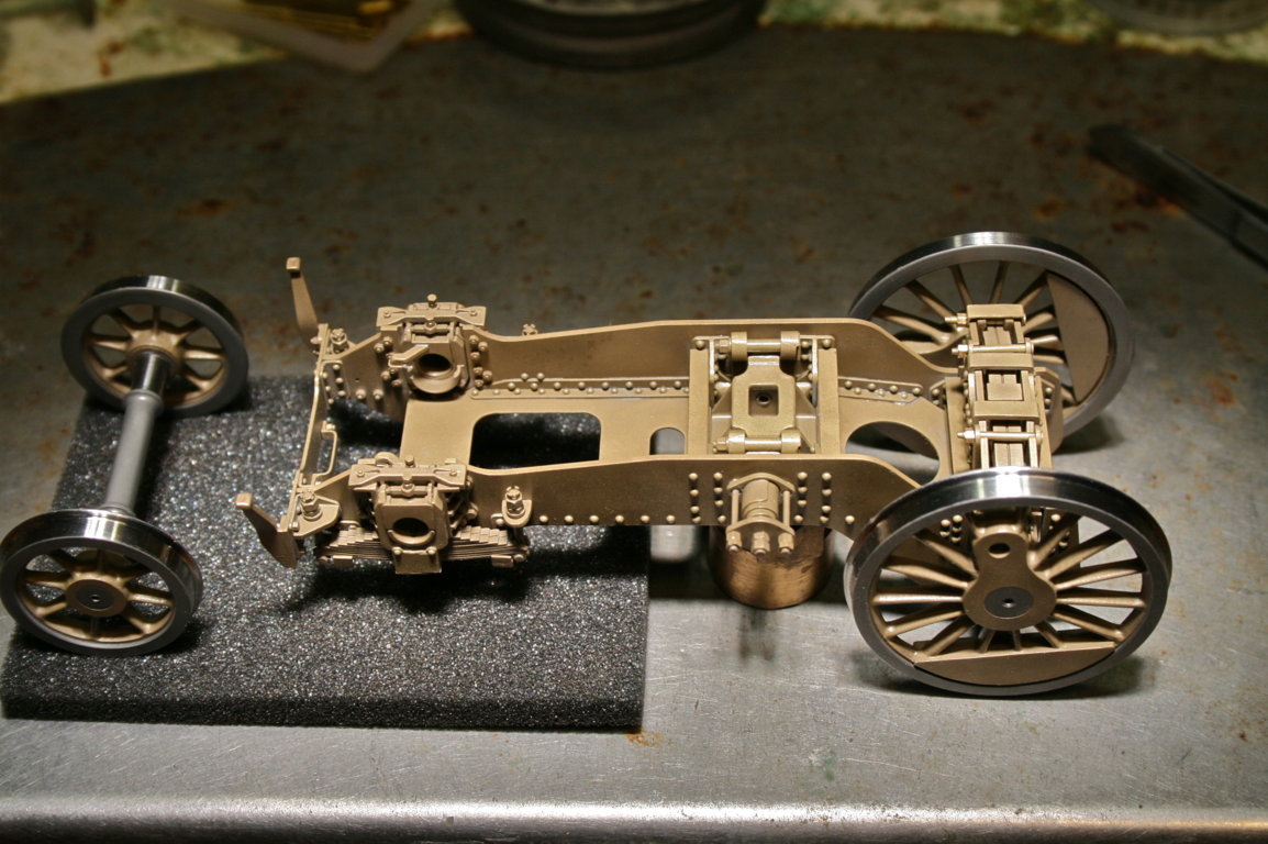

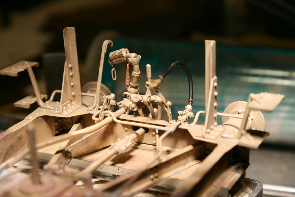

Telaio locomotiva
Il carrello italiano completo di tutto, e funzionante come al vero. I movimenti laterali sono in scala

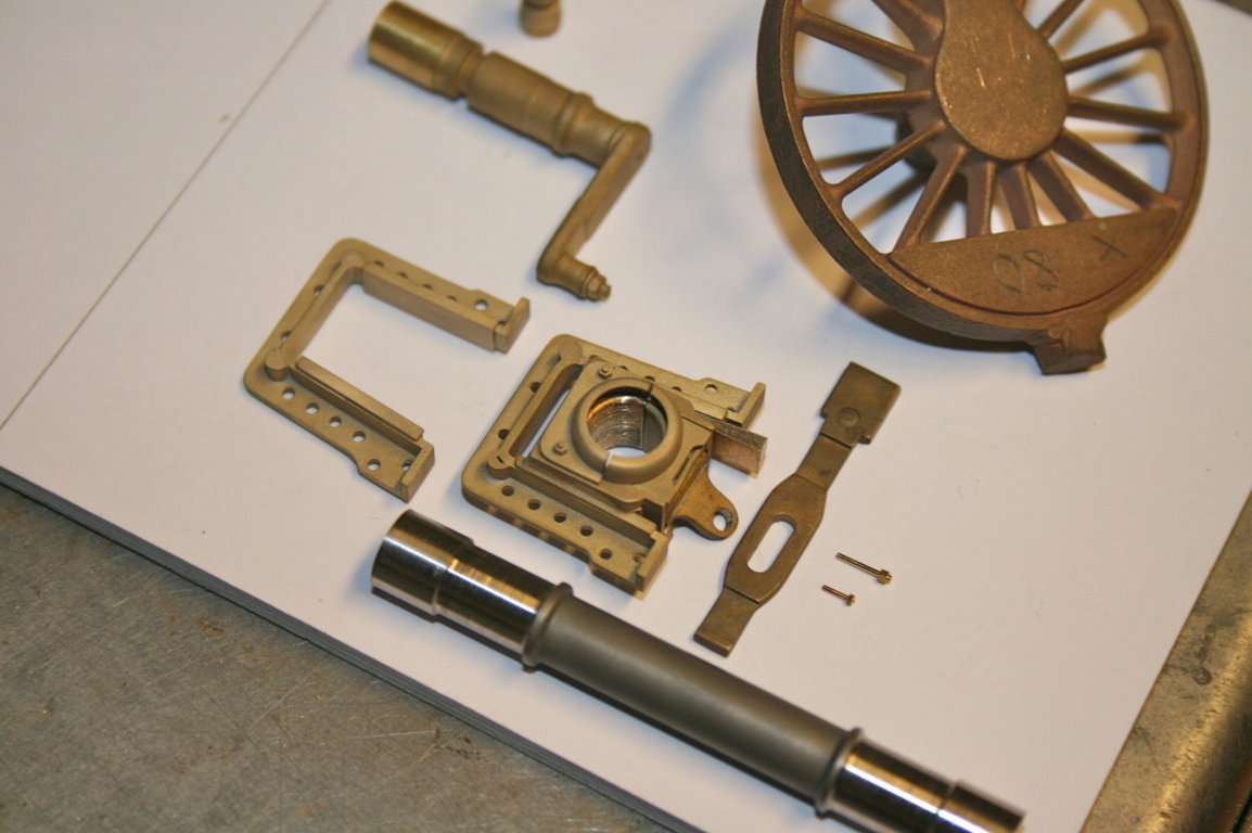

Componenti cassa trazione locomotiva

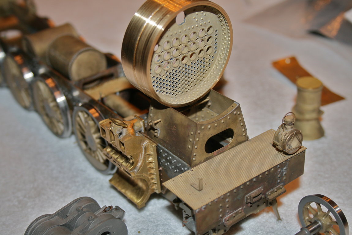

In fase di studio e realizzazione la caldaia.

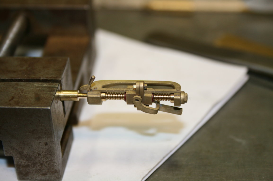

Senza parole !
Ma poi, riprendendomi un poco ...
- la tiranteria dei freni
- le sospensioni
- il carrello italiano
- il tender ..
- l' asta di trazione del tender, con la molla a bovolo per la trazione discontinua
- l' accoppiatore per il riscaldamento a vapore
- la balestra per l' accoppiamento macchina tender, elastico anch' esso
- la leva di inversione
- boccole e parasala
- la pompa dell' aria compressa
- i canali interni del distributore
