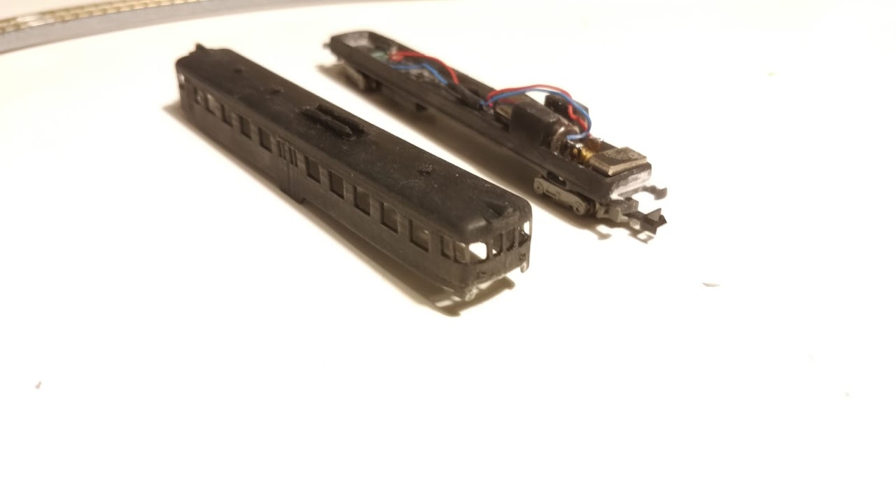

Commento file: FS Aln668.1870, Benevento, 30 may 2019, photo © Antonello Cenci, from http://www.lerotaie.com
1.jpg [ 270.96 KiB | Osservato 8548 volte ]

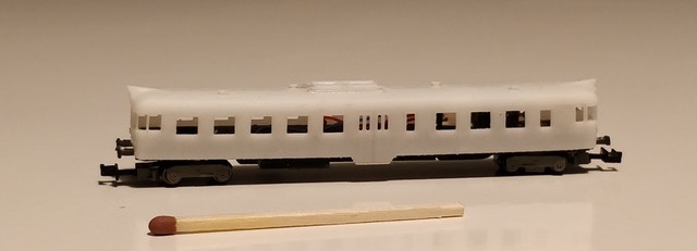

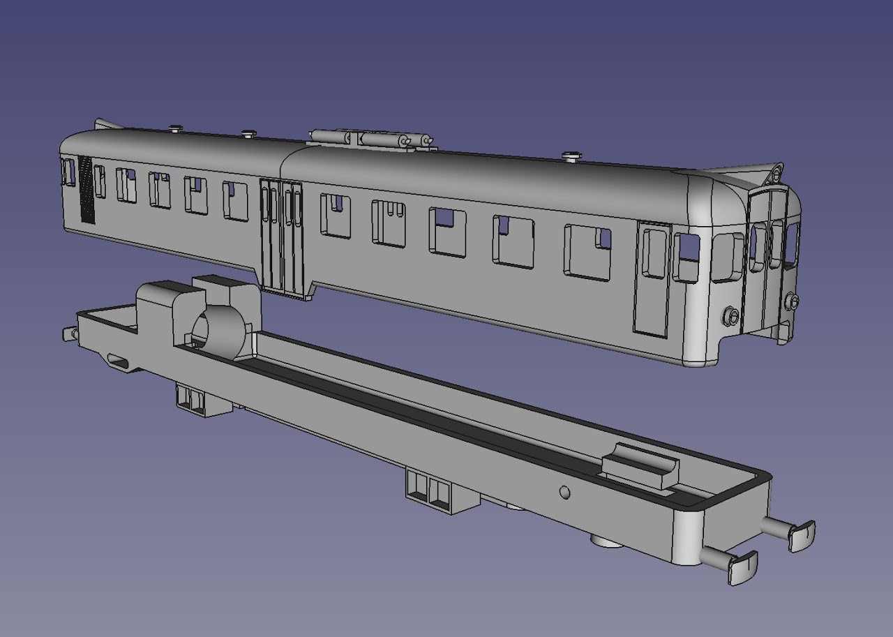

l modello è diviso in 2 parti principali, scocca superiore e telaio.
2.jpg [ 118.46 KiB | Osservato 8548 volte ]

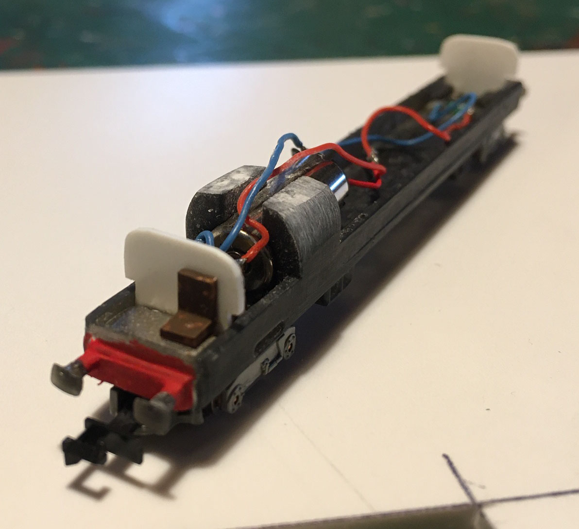

Lo chassis è progettato per ospitare componenti da uno chassis Rokuhan shorty: motore, carrelli e PCB.
3.jpg [ 38.82 KiB | Osservato 8548 volte ]
Il guscio e il telaio si incastrano strettamente.

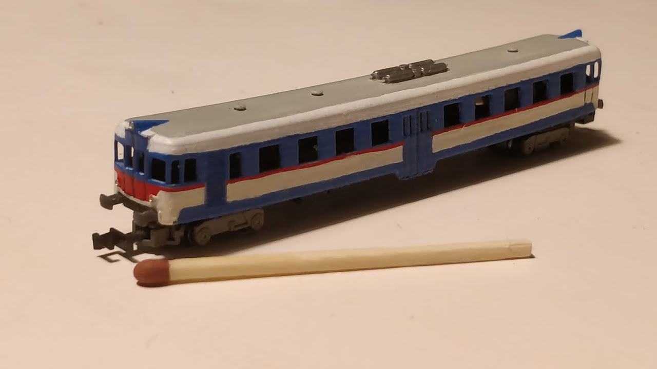

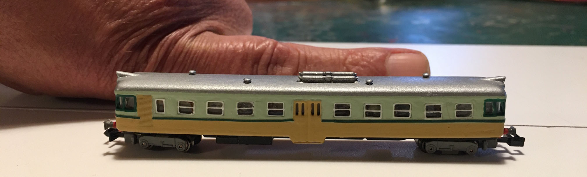

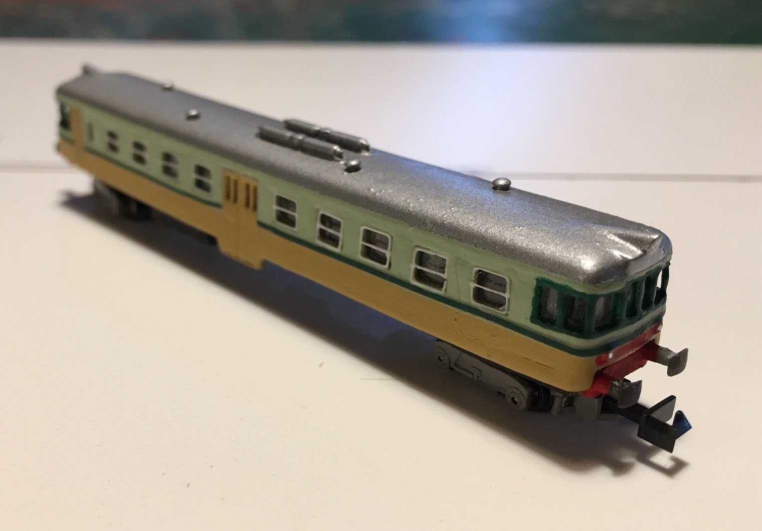

La pittura è realizzata con aerografo, con linee rosse realizzate con carta decal.
6.jpg [ 60.36 KiB | Osservato 8548 volte ]
Dovrò comunque ristampare il modello perchè la prima non viene mai benissimo. Mi sono dovuto arrangiare con il colore azzurro grigio (non sono riuscito a trovare il puravest) e non sono soddisfatto. Va bene solo con tanta luce, ma altrimenti sembra troppo scuro.

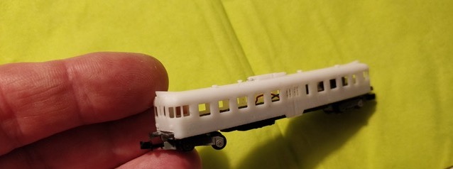

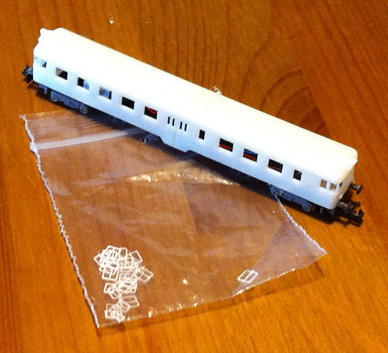

La prima delle Aln668.1800 in viaggio per l'Italia
Penso che la plastica bianca le doni. E dovrebbe rendere inutile l'uso del primer.
IMG_20210131_212311.jpeg [ 24.88 KiB | Osservato 8205 volte ]
IMG_20210131_212044.jpeg [ 30.38 KiB | Osservato 8205 volte ]
 Oggetto del messaggio: Re: FS Aln668 1800 in scala Z
MessaggioInviato: venerdì 12 febbraio 2021, 15:40
Iscritto il: venerdì 16 gennaio 2015, 17:19
Messaggi: 120

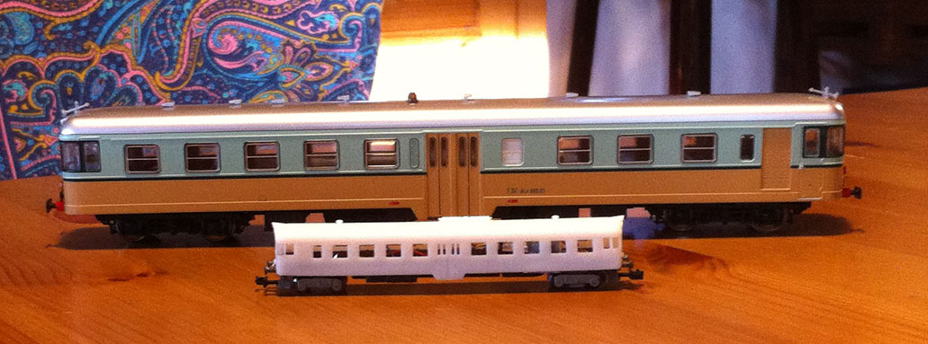

È arrivata!
Bellissima ! E in una confezione da viaggio tanto semplice quanto robusta!
Grazie Gianfranco!
Per girare dovrà aspettare un poco, intanto provvederò a dotarla della splendida livrea della sua sorella maggiore
e vorrei provare anche a realizzare in plasticard dei divisori per le cabine di guida,
e poi ci sarà da montare le cornici dei finestrini (ultra sottili!)

Magari stava meglio nel movimento delle manine...
ma visto che sono state mosse sull'eccellente lavoro dell'amico Gianfranco
le posto qui.

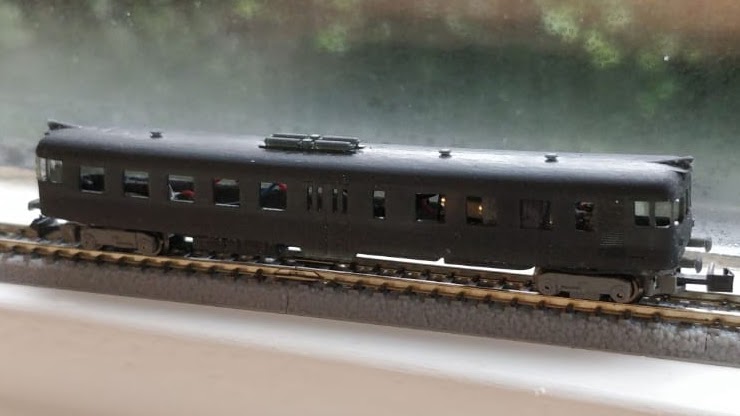

A seguire un dettaglio delle pareti del posto guida e sedile conducente che ho realizzato con plasticard
e alcune vedute della automotrice finita. È stata occasione per sperimentare molto
non solo la scala, ma anche i nastri per mascherature tamya e gli ottimi puravest.
Purtroppo ho anche fatto qualche scemenza, la più grave è stata sigillare il tutto con una finitura opaca
che mi ha offuscato la trasparenza dei finestrini
(sono riuscito a recuperare un poco con qualche goccia di trasparente lucido, insisterò!)
Le immagini sono impietose, dal vivo viene meglio, spero vi piaccia

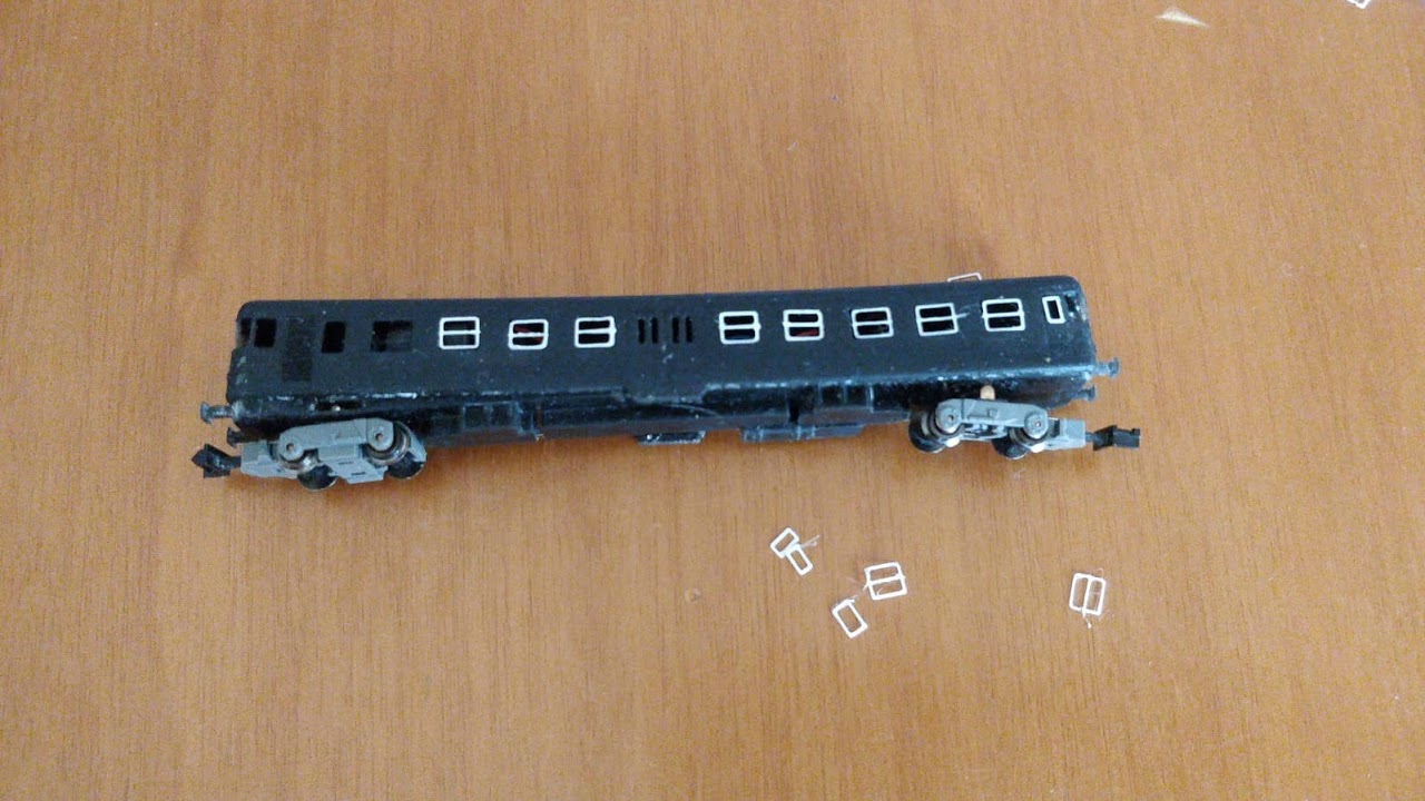

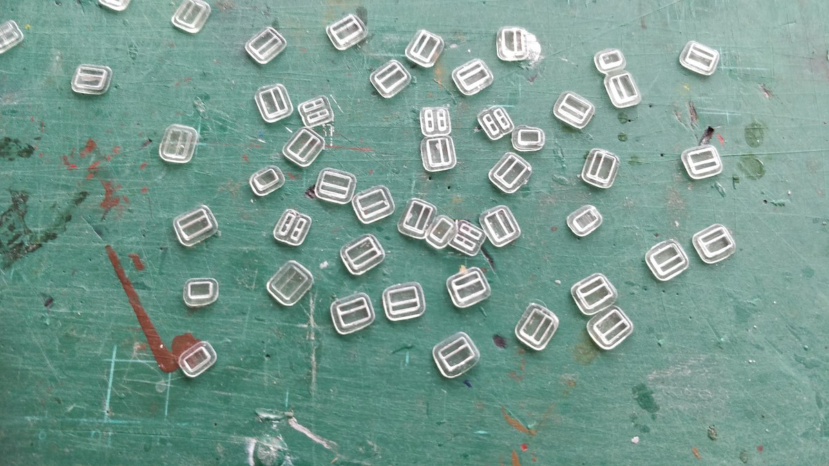

Il mio metodo per le cornicette: uso una decal non stampata, quindi trasparente sulla fiancata a formare il vetro.
poi sopra di essa applico le cornicette. La decal appiattisce la fiancata e quindi è più facile allineare le cornicette.
Le cornicette sono incollate con resina UV trasparente che è liquida, leggermente appiccicosa e si solidifica solo sotto il diodo UV. C'è tutto il tempo per allineare bene tutto con un righello.
Secondo me questo è il metodo migliore per creare cornici senza avere la fessura tra cornice e cassa che esiste in tutti i modelli, anche industriali.
Comunque per la prossima che farà Alberto riceverà le finestre stampate con le cornici in rilievo
35f2b429.jpg [ 209.14 KiB | Osservato 6894 volte ]

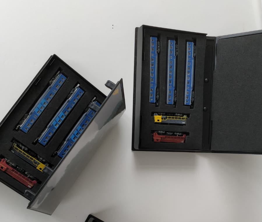

Queste sono quelle delle olandesi Plan-E di cui ho fatto un paio di cofanetti con treni duw-trek per appassionati Olandesi
381598d9.jpg [ 60.08 KiB | Osservato 6894 volte ]
Basta colorare con il piatto del pennello la cornice in rilievo e poi incollare il finestrino dall'interno.
È un metodo facile, preciso, ma lascia la sottilissima, eppur visibile fessura che non mi piace.
