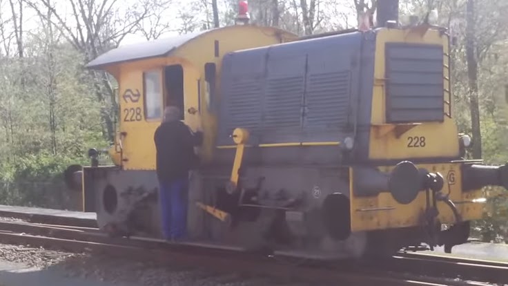

Il conduttore infatti operava all'esterno della locomotiva, in piedi sui grandi predellini ed utilizzando le grandi leve esterne di accelleratore, inversione e freno.

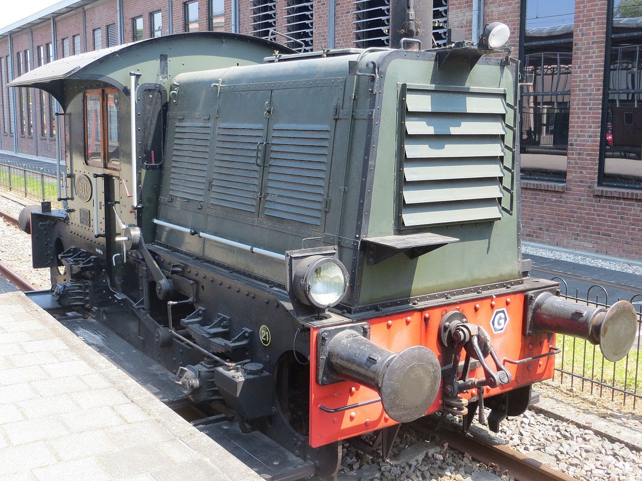

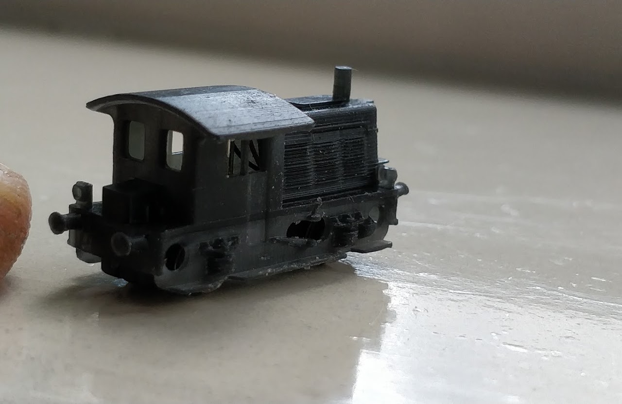

Ho modellato la serie 200 perché è stata utilizzata nel mio periodo di riferimento.
3.jpg [ 86.46 KiB | Osservato 2031 volte ]
4.jpg [ 105.33 KiB | Osservato 2031 volte ]

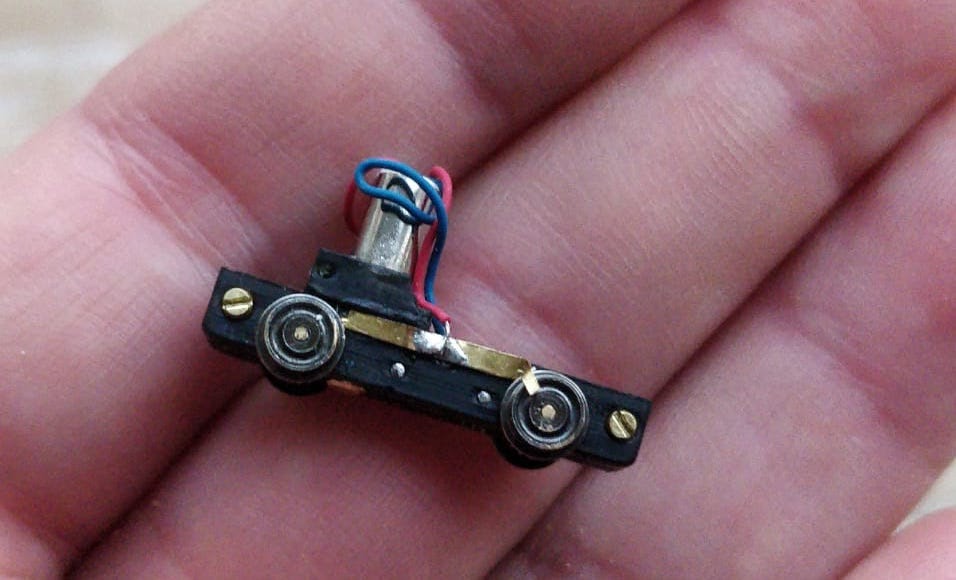

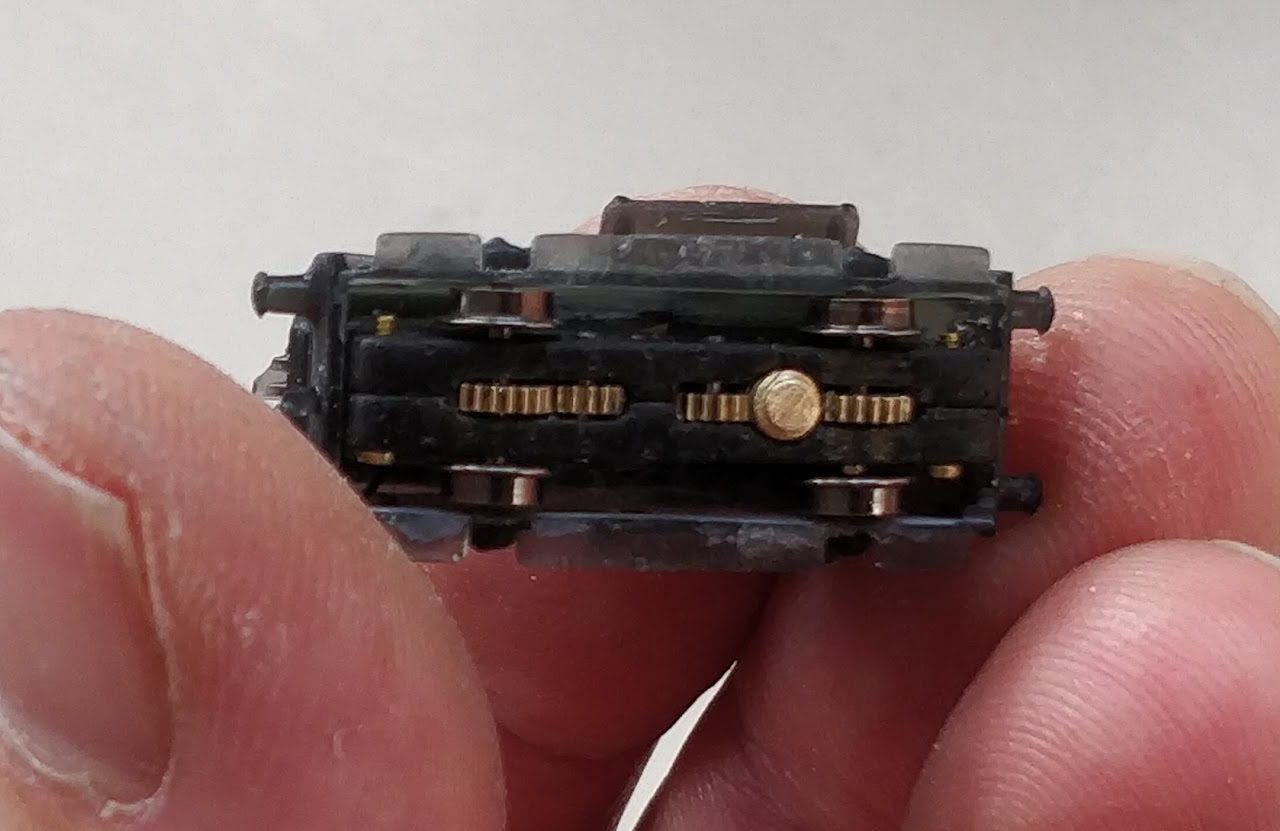

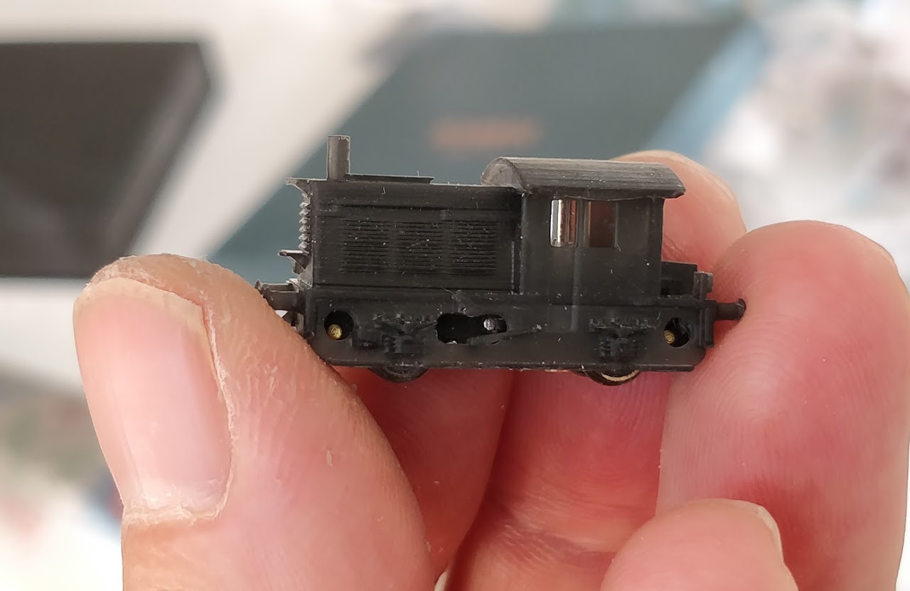

L'impianto motore è stato progettato, stampato e assemblato da me.
5.jpg [ 94.81 KiB | Osservato 2031 volte ]
6.jpg [ 64.87 KiB | Osservato 2031 volte ]
Con una zavorra fusa in piombo usando un prototipo pure stampato in 3D, la capretta si muove bene come si può vedere in questo video youtube.
