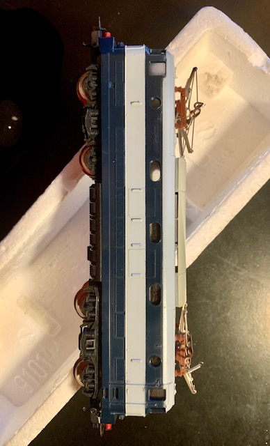

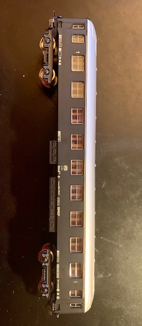

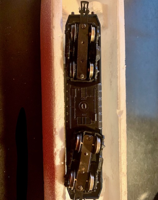

Vorrei smontare una carrozza (Lima art 309111) e una loco (Lima 8034CL). La prima perché vorrei dotarla di illuminazione interna e la seconda per dare una pulita e una goccia d'olio al motore.

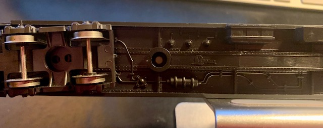

Il problema è che non so come aprirle. Nella parte inferiore non hanno alcuna vite ed ho paura, cercando di allargare le fiancate senza riuscirci, di rovinarle.
Metto qualche foto contando su vostri suggerimenti. Grazie

Per smontare la Tartaruga devi rimuovere lo sfogatoio sul tetto che è fissato con quattro innesti cilindrici sui quattro spigoli. Vedrai sul tetto una vite con testa a croce, basta svitare quella e la cassa si separerà dal telaio. Probabilmente dovrai anche sfilare i quattro respingenti.
Per fare manutenzione al motore, ti raccomando di NON lubrificare gli ingranaggi. Dopo aver ripulito tutto, è sufficiente una piccola goccia di olio o grasso nelle due boccoline che supportano l'asse del rotore.
La carrozza è un attimo più complesso, ma niente di che. Il tetto è stampato di pezzo con i "vetri" dei finestrini. Le cornici dei finestrini fanno da incastro sulla cassa per bloccare il tetto.
Devi, delicatamente, premere sulla parte alta delle cornici dei finestrini in modo che la cornice vada dietro lo spessore della plastica della cassa, partendo da una testata e spostandoti verso la testata opposta. Per evitare che i finestrini ritornino ad incastrarsi ti puoi aiutare inserendo del cartoncino tipo i biglietti da visita. Liberi gli incastri prima da un lato e poi dal lato opposto.

Mille grazie! Consigli preziosissimi. Soprattutto per la carrozza non ci sarei mai arrivato: ne ho un'altra simile (cod 9111) che ha una fine sul fondo che libera il tetto, ma per i finestrini si usa il medesimo sistema liberandoli dal loro incastro. In quella che vorrei aprire, sono presenti i sedili interni ed è questa che vorrei equipaggiare con l'illuminazione.

Gli ingranaggi e tutte le parti strutturali che compongono i vecchi motori G sono stampati in resina acetalica, una plastica particolare autolubrificante che non necessita di ulteriori lubrificazioni, che anzi possono diventare dannose quando mischiate allo sporco che inevitabilmente si accumulerebbe con l'esercizio del modello.
Il rotore ha un alberino metallico che ruota all'interno di due boccoline metalliche, una sul coperchio portaspazzole ed una sul corpo principale del motore, dal lato degli ingranaggi. Sebbene le boccole siano in bronzo, è consigliabile comunque lubrificare leggermente solo ed unicamente questi due punti.
Relativamente alle carrozze tipo Y di LIMA, ne sono esistite almeno due versioni strutturalmente differenti: la prima, quella più vecchia, presentava il tetto stampato per conto proprio, separatamente dai vetri dei finestrini che costituivano un elemento a se stante. I finestrini venivano semplicemente incastrati nella cassa sfruttando le qualità elastiche della plastica. Il tetto era trattenuto a posto da due viti avvitate da sotto al telaio di cui si vede ancora la sede nella foto che hai postato della tua vettura, appartenente alla seconda versione, quando, per ragioni di economia sui tempi di assemblaggio, tetto e finestrini vennero stampati in pezzo unico, consentendo il montaggio con un semplice e veloce incastro.
