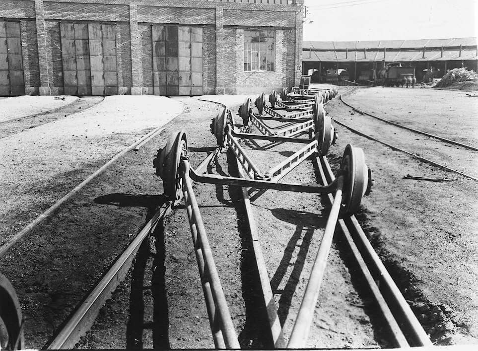

Il primo ed unico esemplare del Tren Articulado Liger Goicoechea Oriol (TALGO) fu provato sulle ferrovie spagnole nel 1942, mostrando il vantaggio dell'idea semplice ma rivoluzionaria di Alejandro Goicoechea: costruire un supporto perfettamente isostatico per un treno utilizzando singoli assi collegati da supporti triangolari.
Commento file: Il prototipo della sospensione del TALGO, © patentes TALGO
0.jpg [ 128.39 KiB | Osservato 3400 volte ]

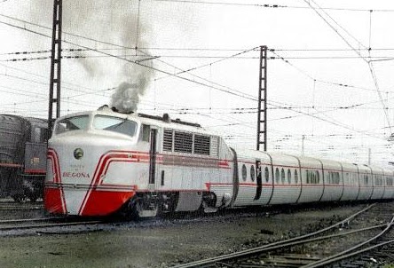

Per quanto riguarda le lovomotive, poiché ACF aveva solo esperienza nella produzione di carrozze e vagoni, la General Motors fu incaricata di sviluppare quella che divenne la locomotiva RENFE 350.
La locomotiva finì per avere il classica 'bulldog nose' delle locomotive USA degli anni 50/60.
Commento file: RENFE 3503T 'Virgen de Begoña', a Miranda del Ebro, 9/1964 Photo © R. F. Collins from Trenes y Tiempos
1.jpg [ 44.61 KiB | Osservato 3400 volte ]

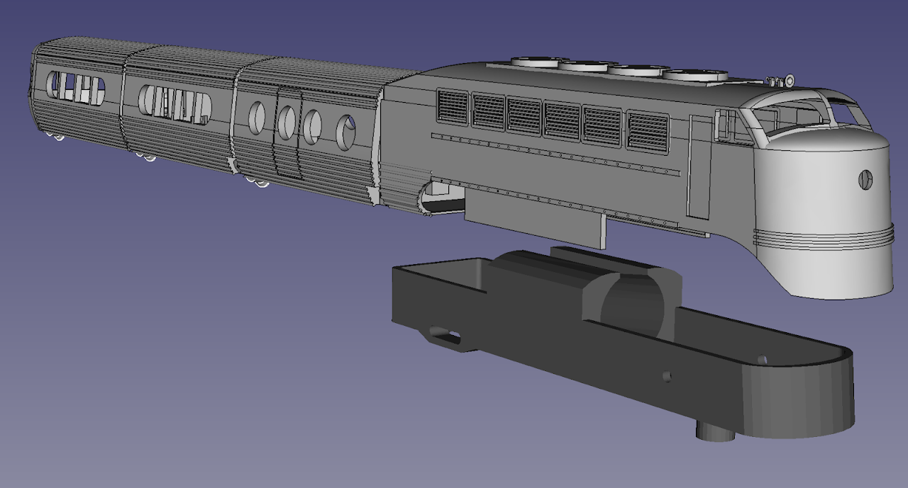

Il mio modello è come al solito stampato in 3D. Il modello dell'intero treno è composto solo da 5 parti differenti:
Commento file: modello CAD del TALGO II
3.png [ 267.68 KiB | Osservato 3400 volte ]
  1. guscio della locomotiva
  2. telaio per locomotiva per componenti Rokuhan Shorty
  3. guscio carrozza 'Viajeros'
  4. guscio carrozza 'equipajes'
  5. guscio carrozza terminale ('testero')

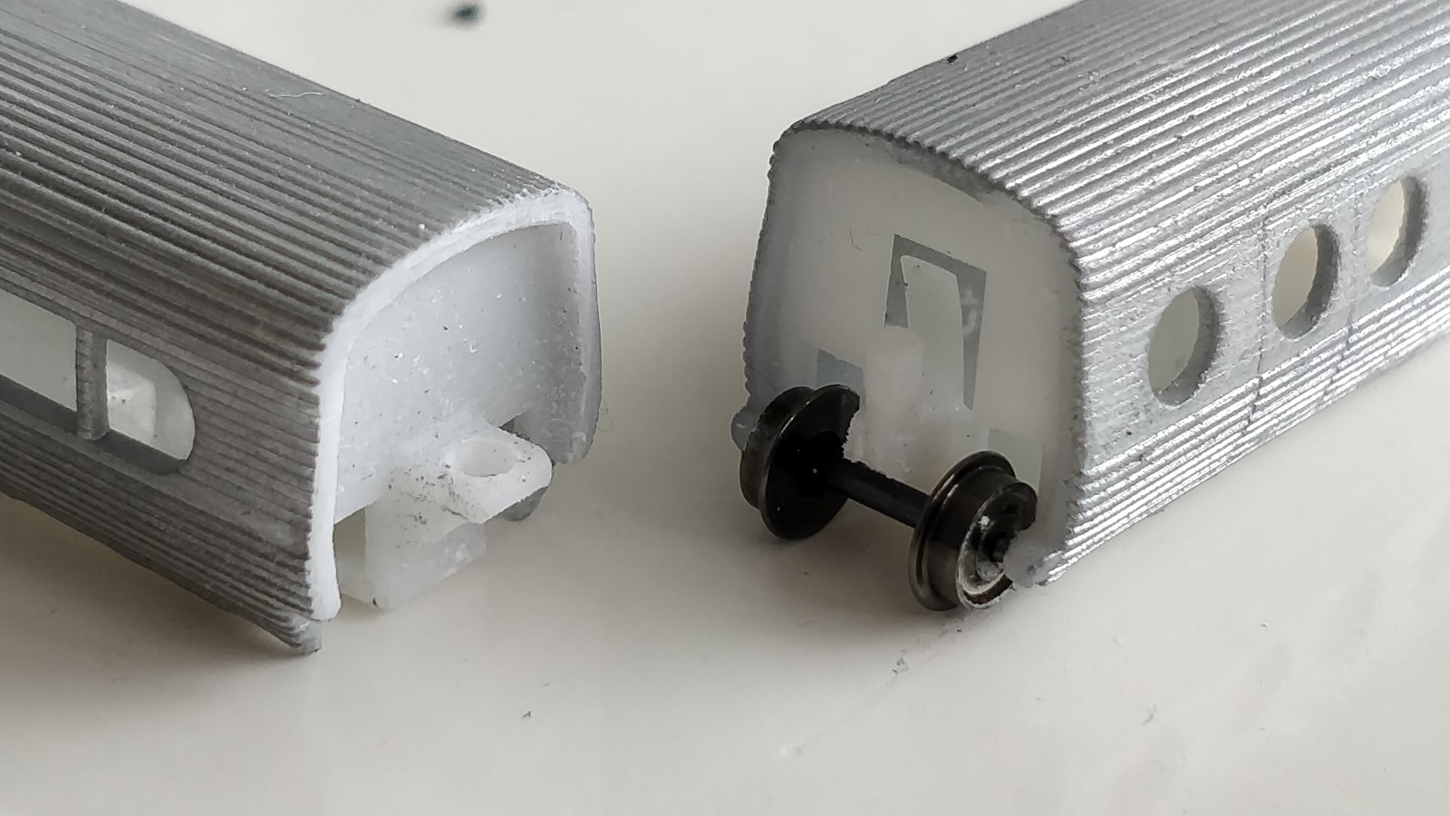

Ogni guscio di carrozza ospita una sola sala montata FoxVally 33" ed include gli accoppiamenti.
Commento file: le due estremità di una carrozza
6.jpg [ 226.62 KiB | Osservato 3400 volte ]

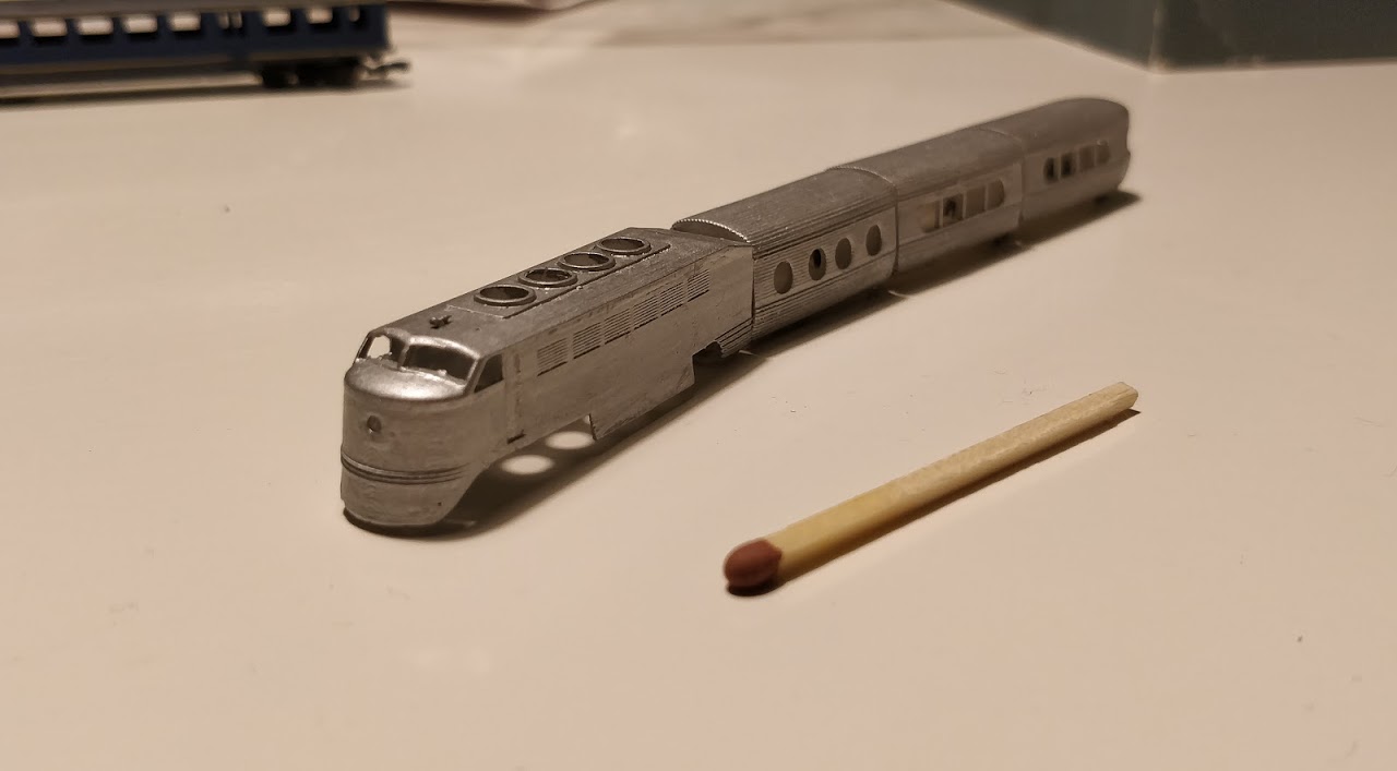

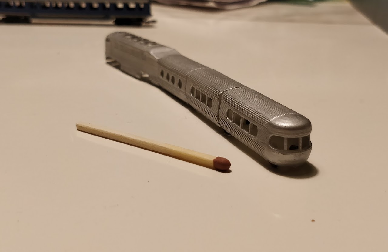

Prima di stampare un intero treno (il TALGO di solito aveva tra 12 e 16 carrozze) ho stampato un piccolo set, per provare come fossero le proprietà dinamiche sul binario.
4.jpg [ 59.66 KiB | Osservato 3400 volte ]
5.jpg [ 69.38 KiB | Osservato 3400 volte ]
Dopo i dovuti aggiustamenti ho stampato un treno di 12 carrozze.
Funziona molto bene e mi piace molto il modo in cui 'sbisciola' (direbbe Lino Banfi) sui binari come un serpente argentato Vedere il video
Commenti?
