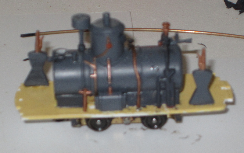

Intanto ho aggiunto due bandelle sotto la caldaia, così se devo smontare la meccanica, la caldaia resterà incollata al telaio. Solo che devo aspettare domani per far una foto, perchè incollaggi come questi devo letteralmente farli stagionare. Poi aggrappante e colore grigio.
Dovrei anche realizzare una carboniera... come non so. :roll:

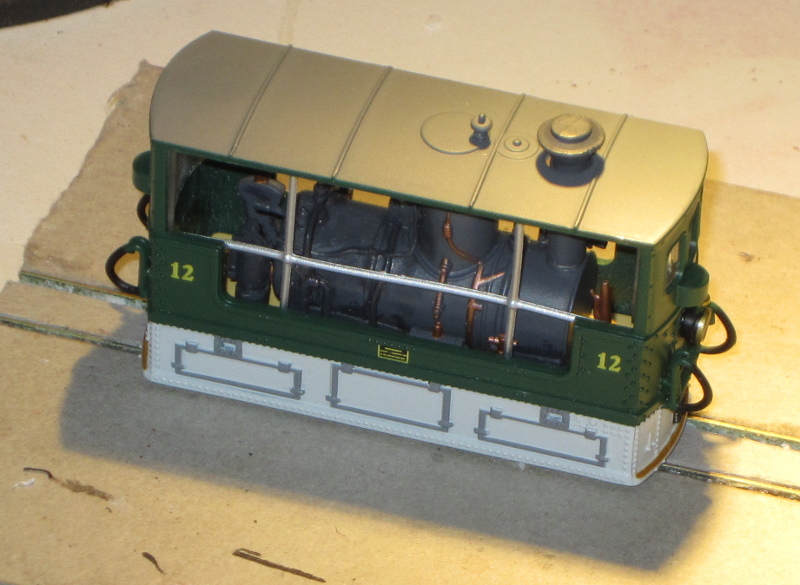

Un po' sfocata ma le bandelle che uniscono la caldaia al telaio almeno si intuiscono.
Commento file: I lavori proseguono (e le difficoltà di fotografarli anche)
Locotranviaria4.JPG [ 181.97 KiB | Osservato 11445 volte ]
Il pezzo è un po' piccoletto, proverò a fare le prossime foto su un fondo più scuro, forse l'AF è ingannato dai fondi bianchi... :?
Con cosa conviene incollare in modo non tenacissimo cassa e telaio?
La pompa Westinghouse domani (se riesco a fotografarla. Oppure dopo montata :oops: )

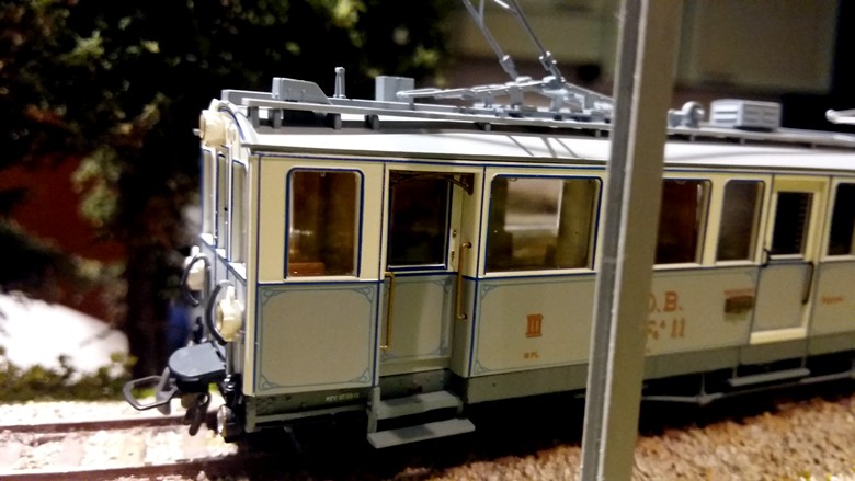

Al minuto 12:17 del video Mega steam festival si vede una vettura "giardiniera". Hai o puoi indicarmi qualche foto. Costruirla partendo da un telaio di carro o carrozza (che ho) è ripetitivo ma non particolarmente difficile. Anche far imbarcare il tetto non è un gran problema.

intendi questa?

No, è una vettura. Appare al minuto 12:17 di uno dei due video che hai linkato.

Intanto ho seguito il metodo di Marco per rimontare giusto il camino e ha funzionato! :wink:
Commento file: Locomotiva rimontata, pronta a muovere (ma mancano i ganci)
Locotranviaria5.JPG [ 182.7 KiB | Osservato 10439 volte ]
La pompa Westinghouse la vedete? Nell'angolo sinistro, verso il retro della caldaia.
Chi fa i parascintille per loco a vapore? MS non li ha. Volevo metterne uno anche se verosimilmente la vera non li ha/aveva così, per fare un camino meno brutto a vedersi, almeno non sarebbe piatto. Il diametro della bocca è di 4,8 mm: ammesso di trovarli, per quale locomotiva italiana dovrei cercarli? La 880?
