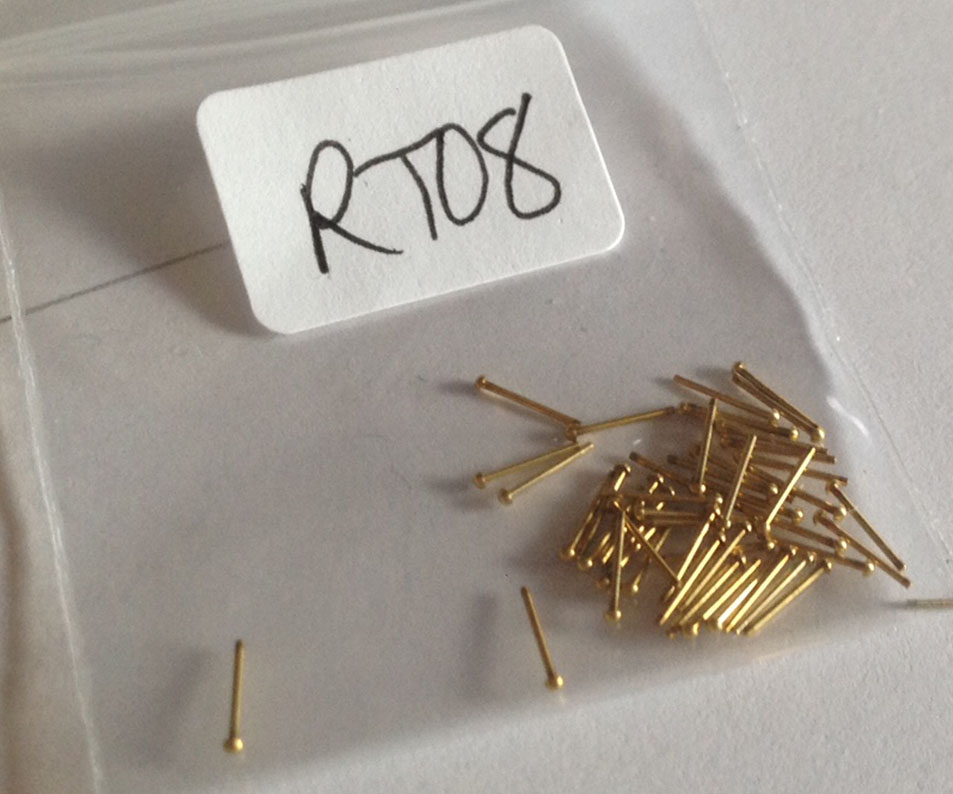

Con la fotoincisione non ti viene realistico, usala magari per fare i fori, io ho questi, rivetti con testa di 0,8mm
https://www.modelmotorcars.com/scalehardware/

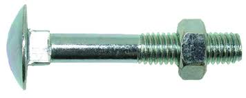

Bulloni a testa tonda e quadro sottotesta.

Ovvero chiavarde.
