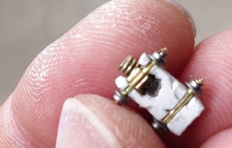

Le ruote da 2mm sono integrate nell'asse con pignone e senza,
wheelset.jpg [ 9.44 KiB | Osservato 6061 volte ]
Che vengono integrati nel telaio in stampa 3D FDM

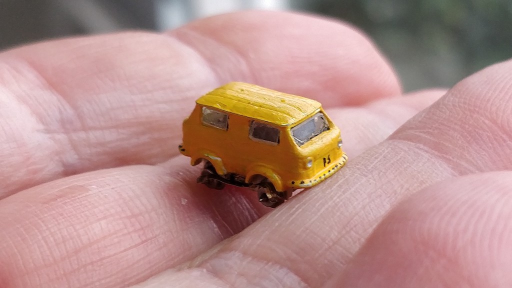

la scocca è stampata in resina e dipinta a pennello.
IMG_20210323_132251_copy_1600x900.jpg [ 95.13 KiB | Osservato 6061 volte ]
Malgrado il peso di meno di 1.5 grammi le prese di corrente funzionano e il modello viaggia.
Dovrò riposizionare una ruota che ha una eccentricità di circa 0.1mm che però in queste dimensioni e masse fa la differenza.

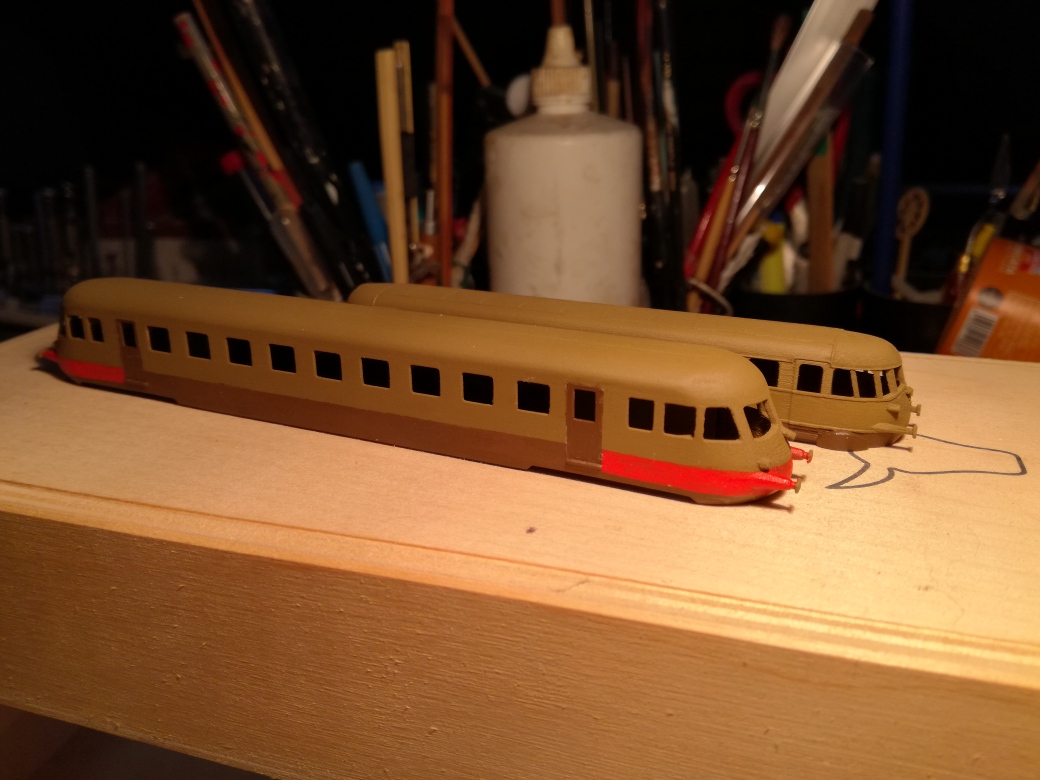

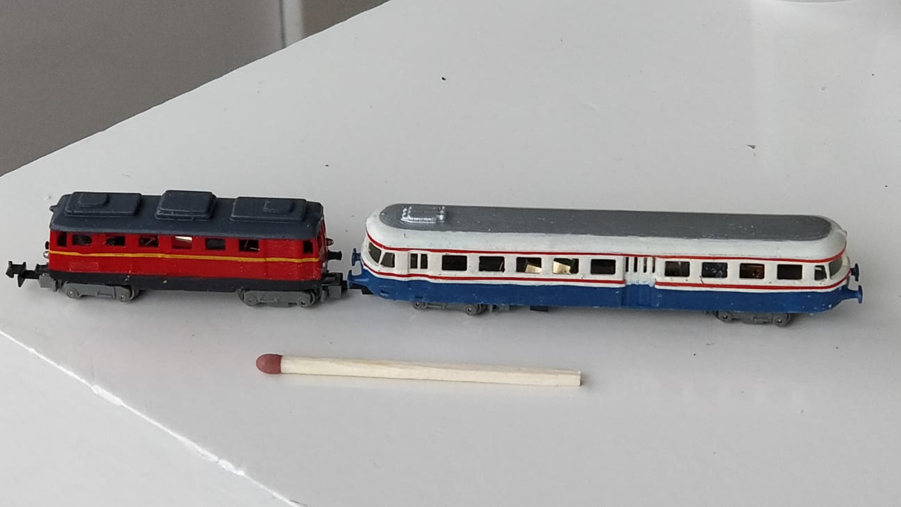

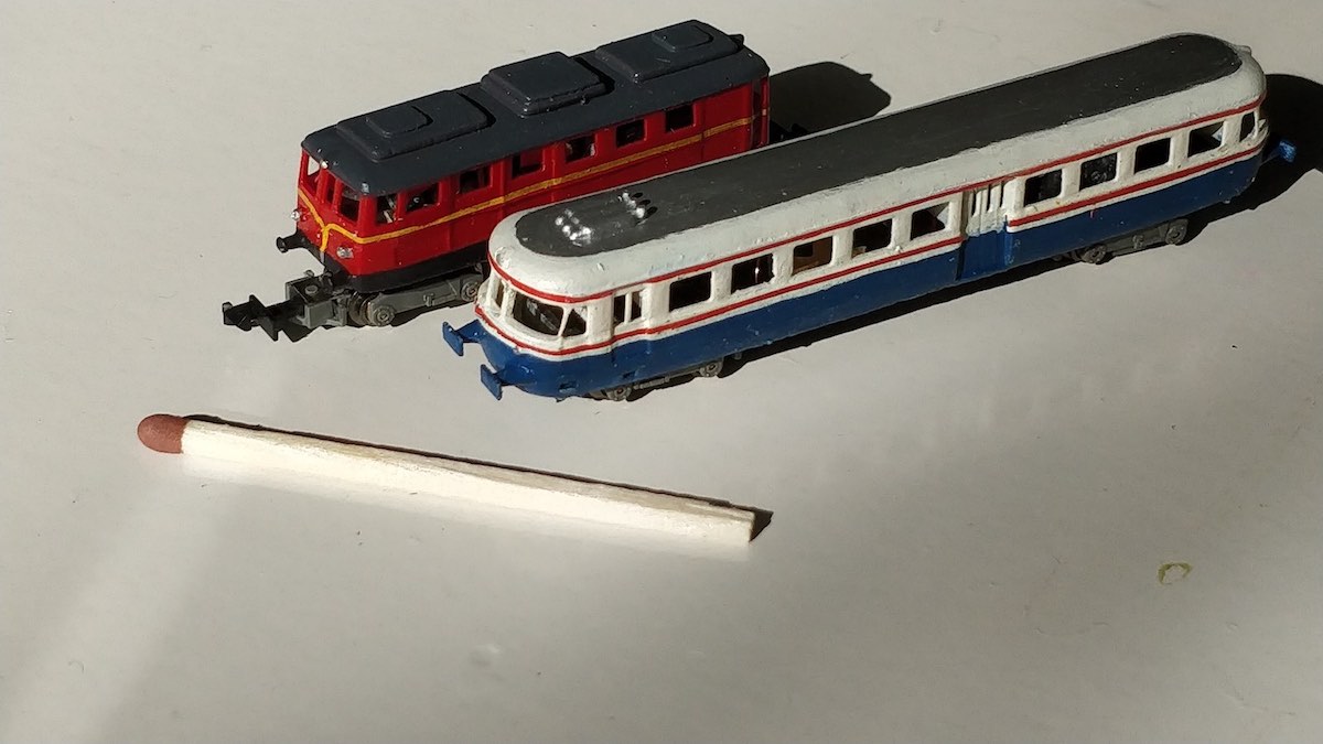

Vedendo il tuo pseudonimo sul forum (DEPosito Società Veneta?), inferisco che tu sia appassionato ai mezzi della SV. Questa domenica pomeriggio ho cominciato queste due cosette:
IMG_20210329_162702.r2.jpg [ 111.66 KiB | Osservato 5517 volte ]
WhatsApp Image 2021-03-28 at 17.46.04.jpeg [ 52.4 KiB | Osservato 5517 volte ]
che faranno bella figura nella stazione di Chioggia che un amico, Chioggiotto, sta facendo con il mio aiuto.
Ha già tutto per ricostruire foto come queste
G.

Bellissimi!
Ma come hai fatto le righe rosse?
Io sono appassionato della SV e ho le favolose ADn800 e De424 di Pezzano in HO.
Poi solo per "colpa" tua sono passato alla N per fare un plastico! Tramite Luigi V ho preso diversi tuoi modelli compresa la 800 e sto cercando di portarli avanti...
I problemi sono "solo" fare separazioni rettilinee fra tinte diverse (a pennello, con l'aerografo le mascherature mi staccano il colore...), i vetri minuscoli (sto facendo quelli della 772 - forse fare la cassa con una resina trasparente, almeno per le cabine...) e le motorizzazioni (ho montato la lineamodel ma non mi convince molto...)
Aspettiamo il quadriciclo allora, almeno in N.
Poi, se posso suggerire, manca anche un Dm per i merci...
Cordiali saluti e complimenti
Michele

Le righe rosse le ho fatte con il metodo che son sicuro di aver già descritto:
- dipingo ad aerografo una striscia di carta decal (io uso quella da 7 micron) del colore desiderato (in questo caso puravest rosso segnale)
- con lama affilata e righello di metallo taglio la striscia nelle linee di spessore richiesto
- uso le linee tagliate come normali decal
- prima che la linea decal asciughi completamente (e rischi di arricciarsi) passo a pennello una mano leggerissima di trasparente acrilico, per fissare.
Non si vede ma sotto la linea rossa mezzana ce n'è una avorio ottenuta nello stesso modo.
Allora sei tu il misterioso amico di Luigi!
Un altro appassionato SV. Delle SV ho fatto praticamente tutto del periodo SV, le Adn500, le Adn800, le De424, le Adn600 e persino i rimorchi ex littorine Ansaldo (ex FMP). Se volessi farti un parco in Z c'è tutto...
Se le mascherature staccano il colore vuol dire che il modello non è stato sgrassato a sufficienza.
Il quadriciclo in N verrà se mi annoio.

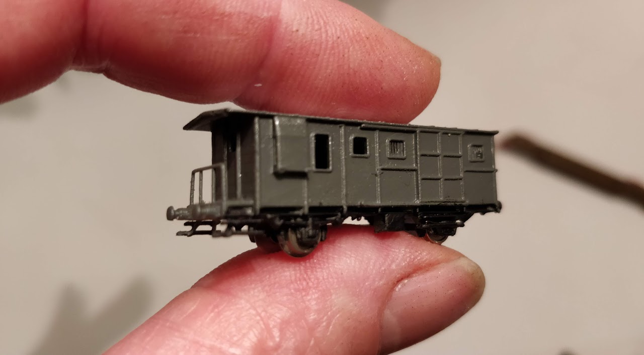

Il Dm l'ho fatto vedi qui
Dm99.jpg [ 80 KiB | Osservato 5463 volte ]
G.
