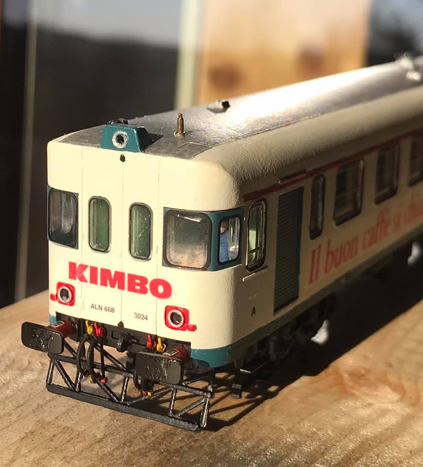

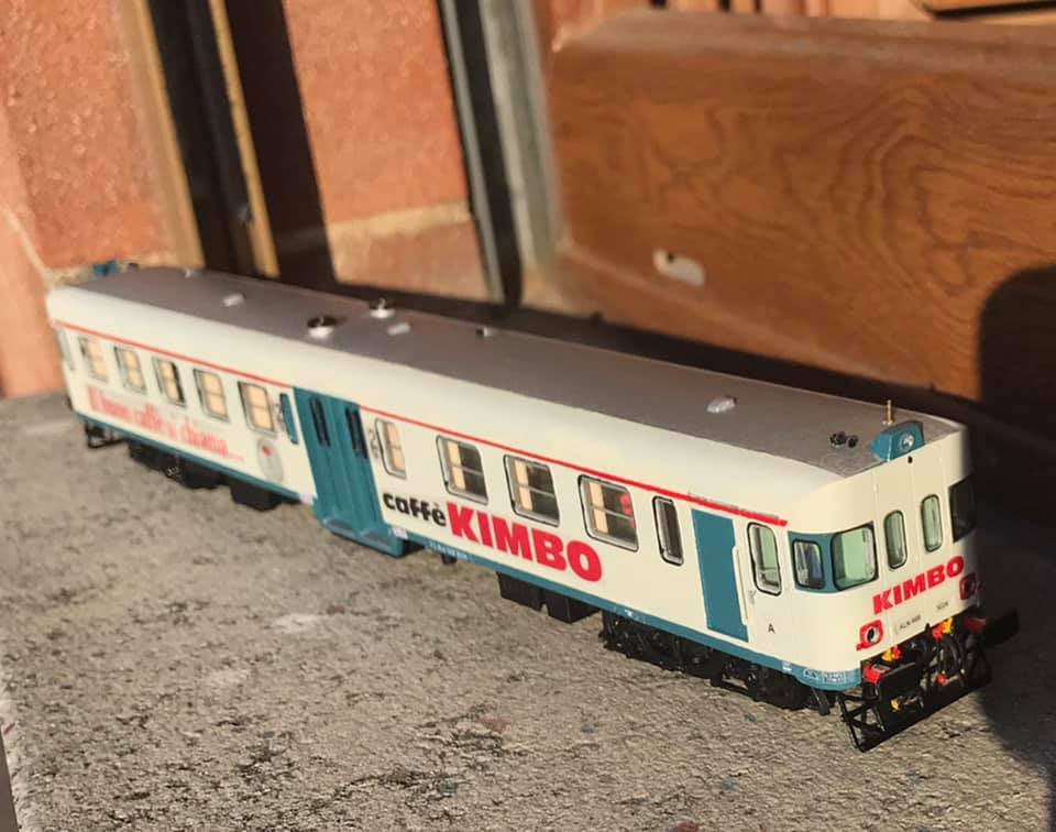

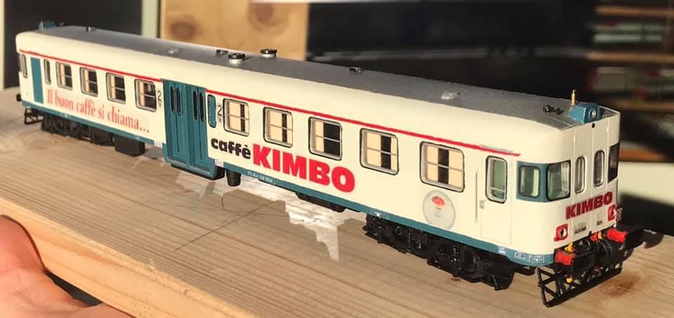

Vi presento questa mia elaborazione su base di una vecchia Lima (carrozzeria) e hornby (meccanica e parte elettrica) serie 3300: sverniciata, ricolorata ad aerografo, con decal e decoder esu, illuminazione interna e personaggi...
Dalle poche foto che si trovano in rete sono riuscito comunque ad avere i dettagli necessari per poterla riprodurre. Chicca: i paravacche al posto dei due piccoli vomeri.

Bella! I respingenti sono i nuovi Hornby? Dove hai trovato i paravacche?

Grazie dei complimenti, i respingenti sono hornby, presi da un altra aln che sto modificando... i paravacche li realizzo io in stampa 3D, si sostituiscono perfettamente ai due piccoli vomeri

Mi piace molto l' effetto della verniciatura, come lo hai ottenuto, ovvero, con cosa hai verniciato?

Ma il paravacche dove lo montiamo in continente? io sapevo che si usava in Sardegna...
belle le scritte e la livrea , la verniciatura è un pò a buccia di arancia ma la macro talvolta fà brutti scherzi e probabilmente dal vivo non si nota nulla...

L effetto buccia d arancia sicuramente è accentuato dalla Macro, ma la plastica lima L ho trovata molto rugosa dopo la sverniciatura. Per quanto riguarda i paravacche io li ho visti montati su 663, sulle 668.3000 e sulle 3200 (mi pare) . Poi ho visto una foto esposta a Varallo Sesia di una carrozza pilota mdvc non passante che lo montava.
Se a qualcuno servono i paravacche mi può scrivere privatamente...

Certo! Quelli sono ancora stati facili da recuperare. Il difficile è stata la tazzina e la scritta “il buon caffè si chiama...”
