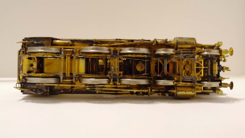

La qualità del loro funzionamento è legata alla loro complessità: si funzionano ma è necessario accettare dei compromessi durante il montaggio: ai tempi erano presentati come modelli "da palco" cioè da museo e non per essere utilizzati in circuito, soprattutto per la loro estrema delicatezza. Comunque funzionano e dopo un po' di montaggi di diversi modelli si acquisisce la necessaria scaltrezza. Tale è la complicazione delle componenti e tale è la complicazione meccanica: motori nel tender e assi delle loco che devono girare liberamente senza ingranaggi di trascinamento; locomotori in H0 con 4 motori...come ne aveva la macchina vera. Asse motore che trascina le bielle come per il 1029 o 1073. Tutte le sale sono montate su boccole molleggiate con molle da 0.7 mm di diametro che non ti davano già pronte ma andavano avvolte... insomme sono delle belle sfide Il modello è una replica fedele in tutto e per tutto di ogni particolare della macchina vera.

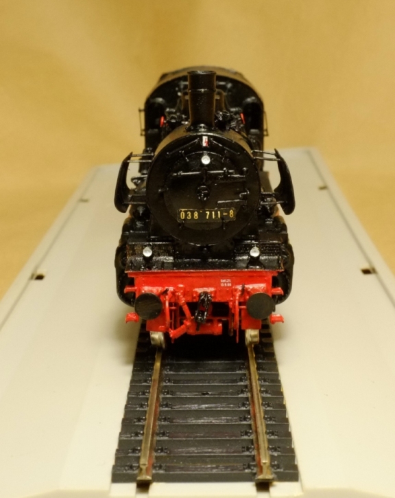

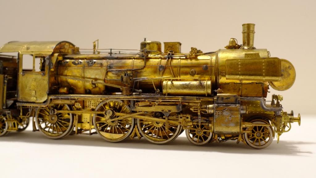

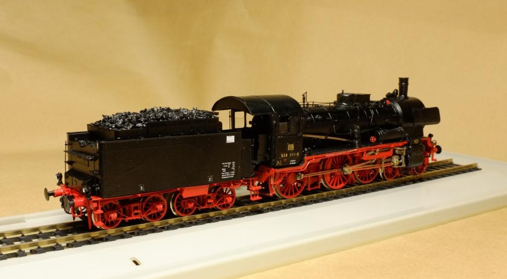

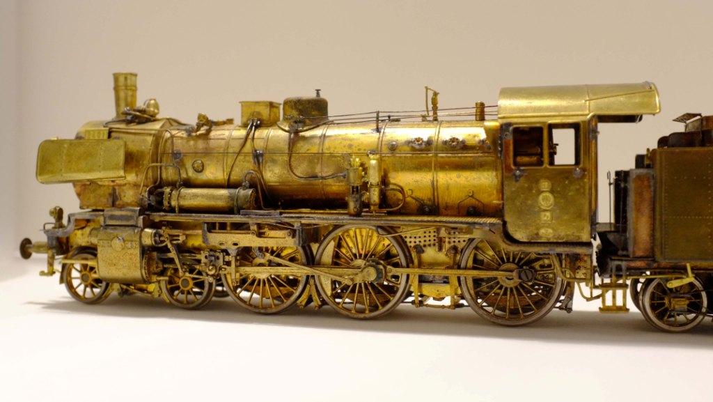

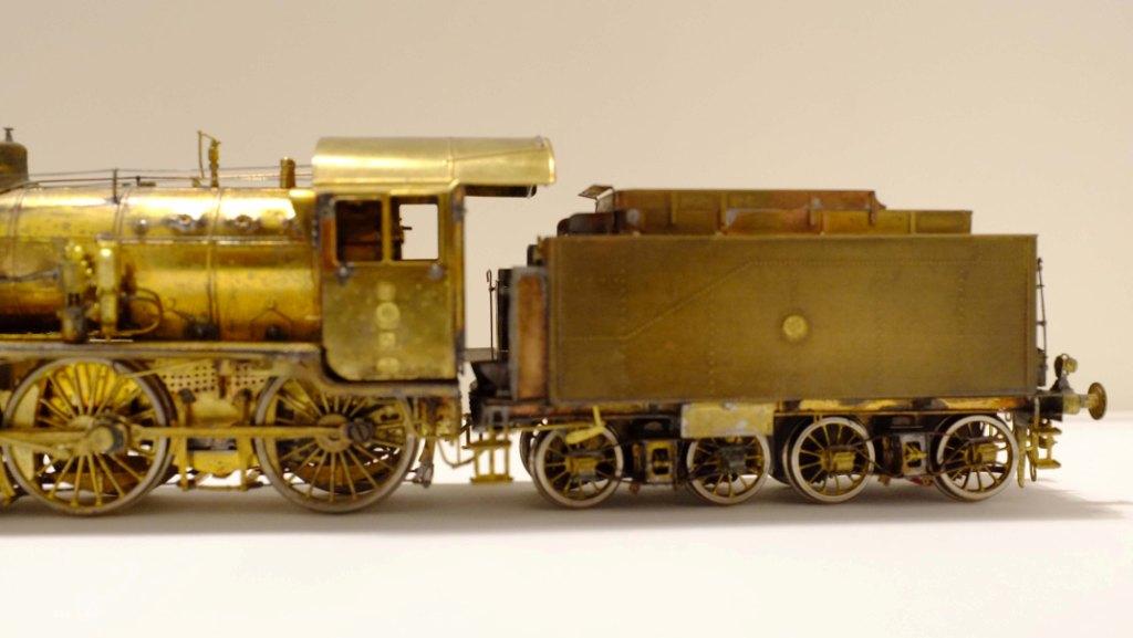

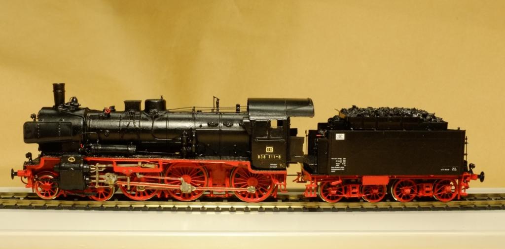

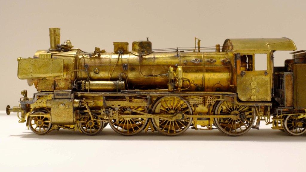

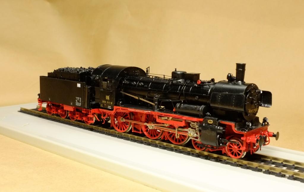

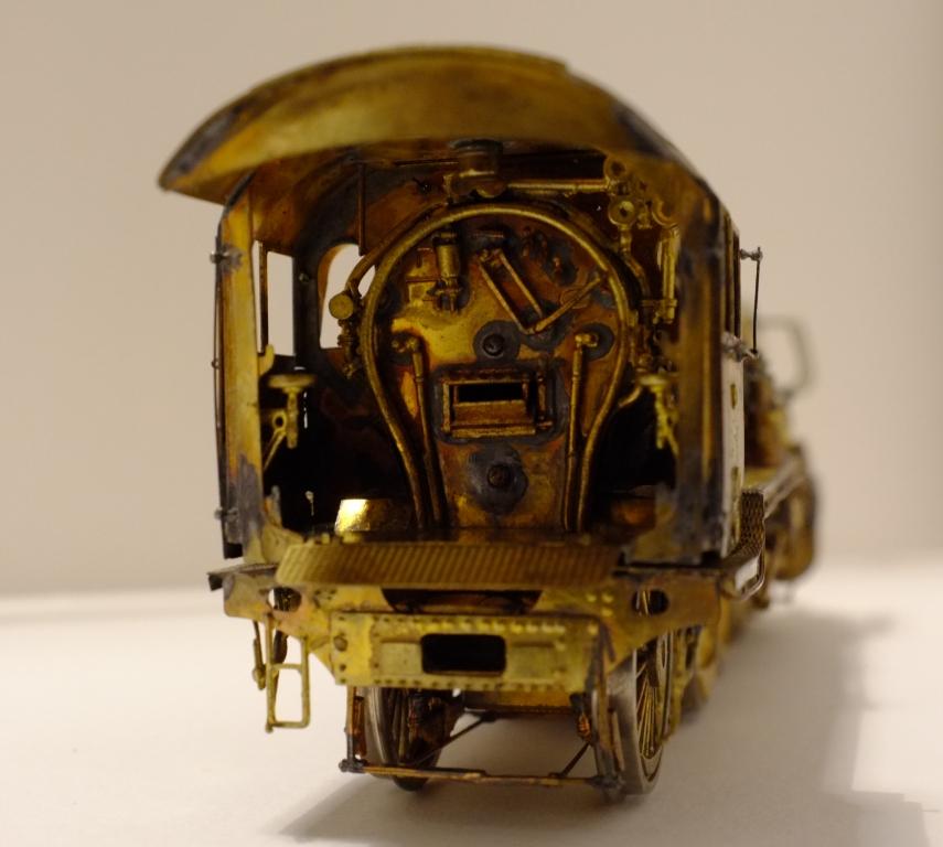

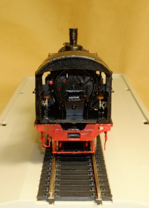

Ti posto alcune immagini della P8-BR38 che avevo costruito. E' il primo modello che ho realizzato 40 anni oro sono... Ho anche fatto una T18 che non ho verniciato e che magari un giorno completerò, però anche lei è bellissima così com'è ....e ne ho altre due da mettere assieme in un prossimo futuro.
