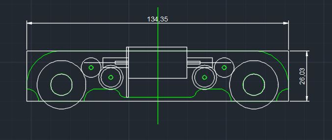

Ciao,
questa è la bozza di quello che penso di realizzare.
Il motore è questo, un po caro ma dovrebbe fare il suo dovere:
https://www.conrad.it/p/motraxx-hs1630- ... in-1362615
inserisco foto.
Resto in attesa di qualunque consiglio costruttivo.
grazie

 Oggetto del messaggio: Re: Meccanica e Motorizzazione Scala 1 suggerimenti
MessaggioInviato: sabato 24 aprile 2021, 23:54
Messaggi: 6466
Oddio, mi sa tanto che il prezzo di quel motore sia fuori da ogni logica, sicuramente un errore.
Meglio questo (lo ho ma non l'ho ancora utilizzato)
https://www.conrad.it/p/mini-motore-ele ... 220-238827
Mentre ho utilizzato con soddisfazione questo su due 342 Lima
https://www.conrad.it/p/motraxx-motore- ... tr-1711487
e questo è quasi uguale
https://www.conrad.it/p/motraxx-lfk-280 ... min-229020
Però considerando anche il solo peso finale del modello né devi montare 4.
MessaggioInviato: domenica 25 aprile 2021, 5:20
Iscritto il: domenica 11 ottobre 2015, 14:30
Messaggi: 131
Ciao,
sicuramente è caro, però dovrebbe avere molta più potenza, montare due motori su uno stesso carrello potrebbe diventare fonte di minor potenza anziché maggiore, viste le possibilità di slittamento se i motori non sono perfettamente uguali.
MessaggioInviato: domenica 25 aprile 2021, 9:04
Iscritto il: sabato 14 gennaio 2006, 18:32
Messaggi: 430
Località: Palermo
MessaggioInviato: domenica 25 aprile 2021, 10:08
Messaggi: 6466
AndreaE636 ha scritto:
Ciao,
In un caso come questo i motori si allineano da soli come nelle applicazioni al vero, non c'è problema: non devi fare un asse elettrico di una CNC o una macchina di precisione (che poi si fa in modo completamente diverso).
Se i motori non si allineassero le locomotive vere non funzionarebbero. :wink:
Lo slittamnto è un problema diverso, che non ha nulla a che vedere con i motori, ma solo con la distribuzione dei pesi e della direzione delle forze: quindi l'invenzione della trazione bassa.
MessaggioInviato: domenica 25 aprile 2021, 11:09
Nome: Fabrizio Baroni
Messaggi: 723
sarebbe interessante sapere cosa succede se un asse slitta. gli altri motori che fanno? al vero va in fuga l'asse che slitta e gli altri perdono coppia per cui lo slittamento non lo recuperi, ma si tratta di motori ad eccitazione in serie. questi sono a magneti permanenti.
MessaggioInviato: domenica 25 aprile 2021, 15:24
Messaggi: 6466
Teoricamnte succede la stessa cosa.
Il motore in CC va in fuga (verso velocità infinita) quando due parametri sono più alti del necessario e manca un adeguato carico:
- l'eccitazione è più bassa
- la tensione di alimentazione del rotore più alta.
Però nei motori a magneti permanenti l'eccitazione è costante, quindi l'effetto fuga è parecchio limitato, pertanto senza perderci in equazioni, il motore raggiunge al massimo la velocità che avrebbe a vuoto con quella tensione di alimentazione.
Escluso il guasto al motore o alla sua eventuale elettronica di comando, se un asse di una locomotiva slitta è per perdita di attrito, quindi:
1- rotaia viscida
2- mancanza peso aderente per cabraggio
3- mancanza peso aderente per rottura sospensione
4- mancanza peso aderente per errata costruzione.
Nei modelli, normalmente, solo il caso 3 non si presenta.
Poi è chiaro, se alla partenza si da subito la massima tensione al motore, il problema è da un altra parte.
