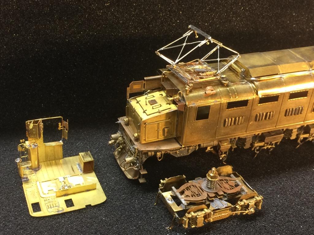

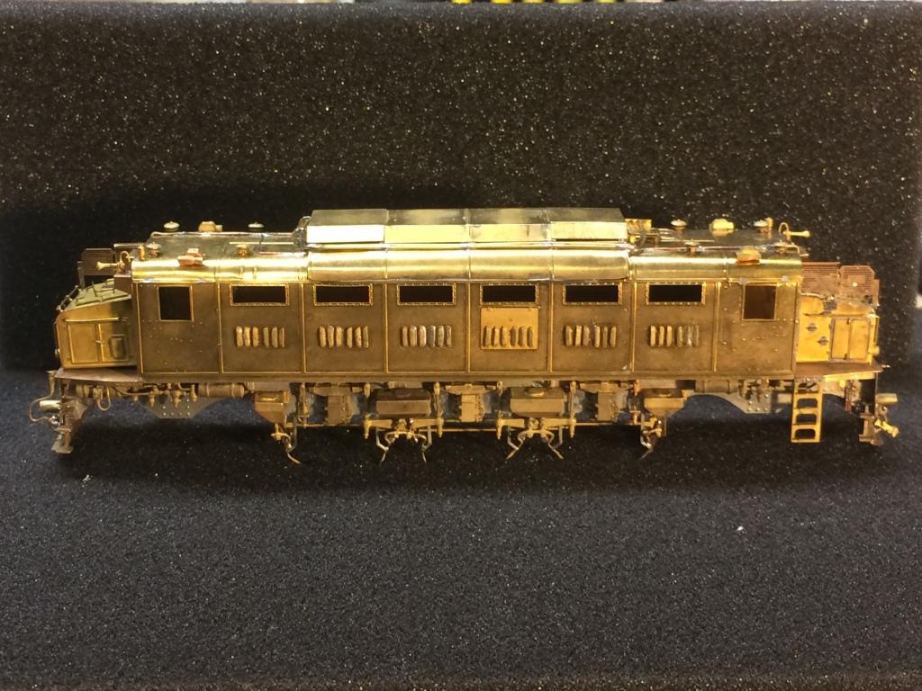

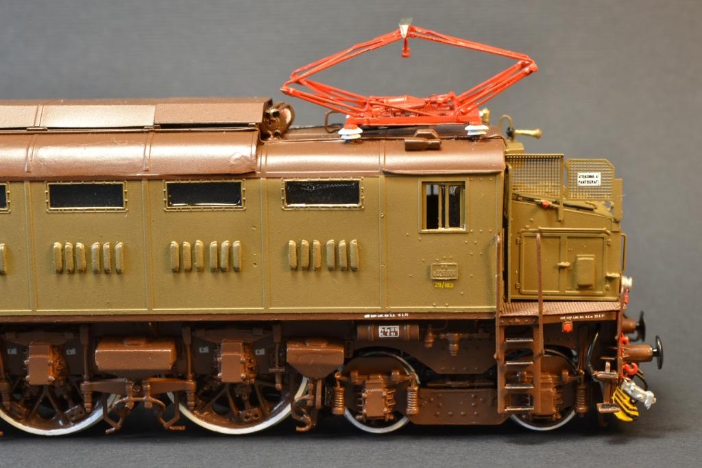

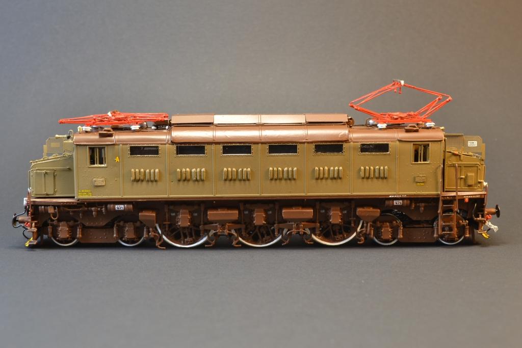

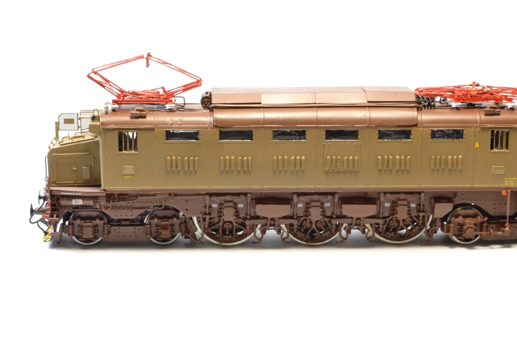

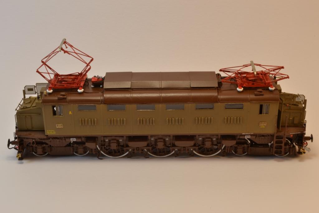

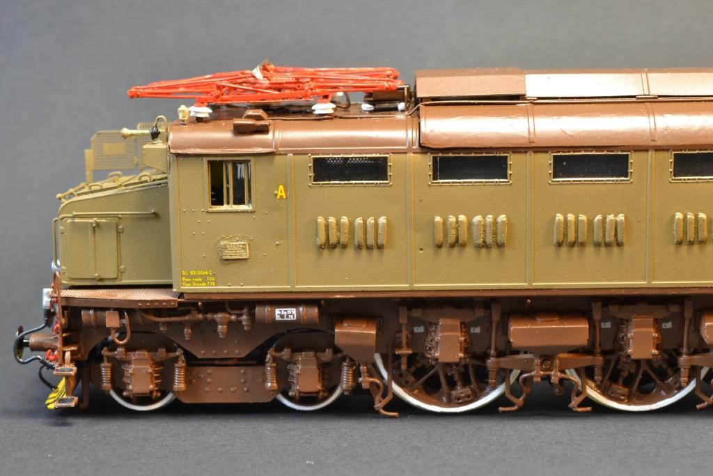

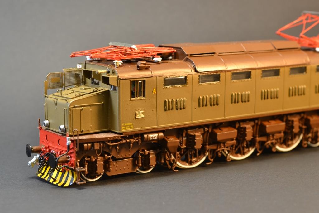

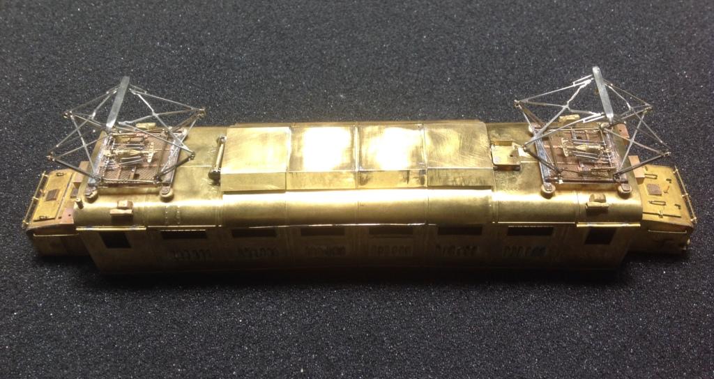

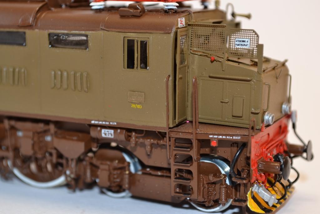

Buona sera a tutti gli amici del forum,
eccovi un altro modello da me realizzato negli ultimi mesi....
Si tratta del locomotore FS E326 realizzato partendo dalla scatola di montaggio della UTECA.
Anche questo modello mi ha impegnato per parecchie settimane e a me
è piaciuto molto realizzarlo, anche per la bella immagine che questa macchina ha avuto
nella storia della trazione ferroviaria.
Io aspetto sempre i vostri preziosi commenti, di qualunque tipo, specie se
attenti.... e soprattutto quelli che consentono di migliorare la realizzazione dei miei modelli.
A presto e .....al prossimo modello !
Beppe

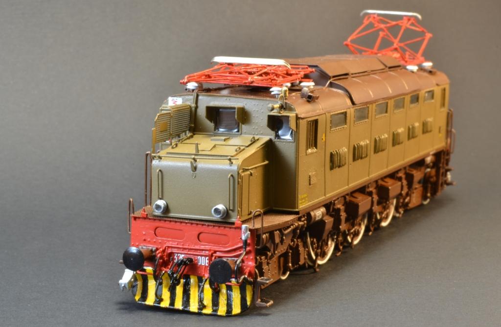

Molto, molto bello, complimenti.
Unico appunto i vomeri li avrei fatti castano, l'unico a strisce che ricordo è quello tumulato a Pietrarsa. :)
GD

....se me lo dicevi prima
....dovevi dirmelo prima
....dimmelo prima allora
come cantava Enzo Jannacci
se penso alla fatica che ho fatto per farli a striscie !
....è comunque un'altra mia disattenzione e se penso
a quante foto ho studiato !
Grazie per il prezioso appunto !
Beppe

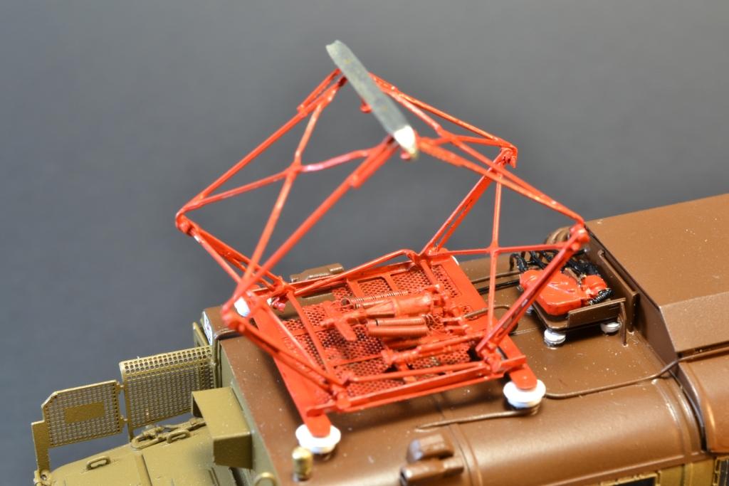

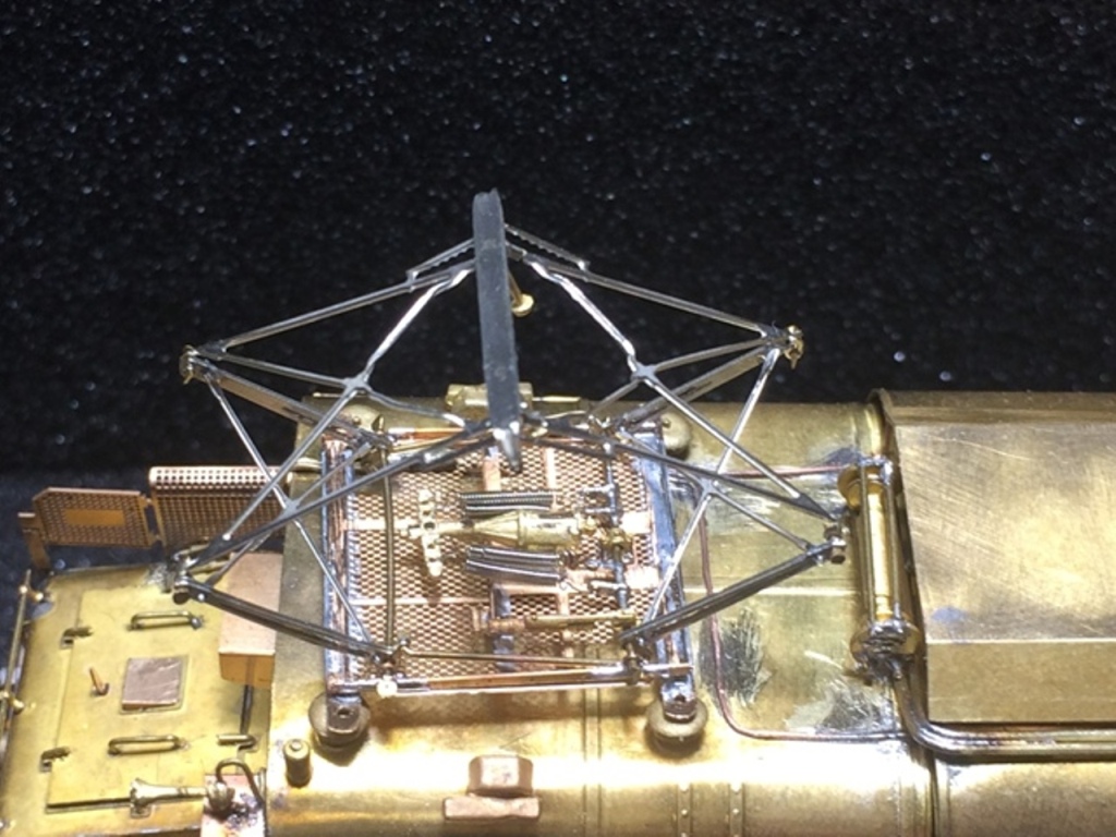

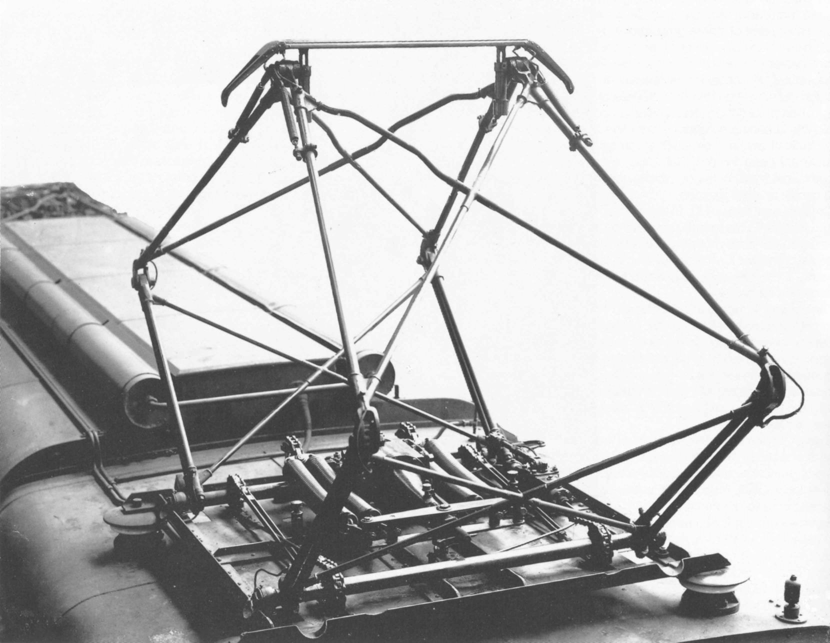

Lavoro eccellente! Come mai hai montato uno strisciante così largo sul pantografo? Per il resto è un lavoro finissimo, di gran qualità!!!

MessaggioInviato: domenica 9 maggio 2021, 15:44
Nome: Giuseppe Crosta
Messaggi: 220
Buon giorno Luca,
era lo strisciante presente nella lastrina fotoincisa .....
Tu sapresti dirmi come dovrebbe essere ? Avresti un esempio da mostrarmi ?
Grazie mille !
Beppe

Messaggi: 482
E326-0256.jpg [ 185.62 KiB | Osservato 13646 volte ]

Eccellente opera e come sempre complimenti vivissimi !
Il tallone d’Achille di questo kit era la motorizzazione, come hai risolto !
Grazie,

Bongiorno.
Vado un po' controcorrente ed esprimo la mia, spero di non offendere nessuno.
Premetto che secondo me è difficile che un kit sia facile da montare: il risultato dipende dalla qualità del kit (impostazione del modello, suddivisione tra componenti, qualità delle fusioni e delle fotoincisioni...) e dalla bravura di chi lo monta (o da quanto ha voglia di rompersi le scatole per avere un certo grado di qualità).
Al primo sguardo sembra un bel modello. Mi pare anche verniciato bene, leggero.

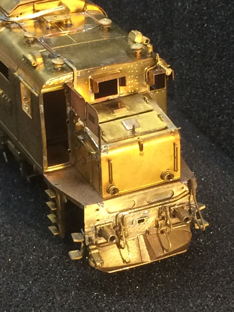

Trovo alcuni dettagli sottotono: le ghiere dei fanali, l'accoppiamento tra cassa e piastrone del telaio (c'è luce tra avancorpo e piastrone), striscianti larghi ed altri dettagli minori.
Noto anche che il vomere anteriore è storto.
Ora ben conscio che non si tratta di una macchina semplice ti chiedo se è un kit difficile da montare e se cammina almeno decentemente.

Come ho già ricordato il materiale è quello fornito nei kit, per cui parto dal presupposto che le dimensioni siano più o meno corrette.
E in effetti, sempre con le opportune tolleranze di lavorazione, credo che lo siano.
Sono andato a cercare dei disegni del pantografo FS32 (credo sia questo il modello) e misurando-rapportando le quote disponibili la dimensione dello strisciante
dovrebbe essere nell'ordine di 125 mm al vero per cui in scala dovrebbero diventare 1.44 mm e invece sono 1.60/1.65 mm....non siamo tanto lontani, credo....
Non sono certo delle quotature al vero però magari qualcuno potrebbe fornire dei dati più precisi e specifici sul componente.
Visto sul modello non mi sembra sproporzionato :)
Per Antonio.
Il vomere non è storto...mi hai fatto prendere uno spavento !
Il fatto è che quando faccio le foto nella "light box" il fondale è curvo, per cui quando il modello o alcune parti sono nella zona della curvatura le distanze
relative cambiano e l'effetto finale è che le "cose" sembrano quello che non sono. :)
