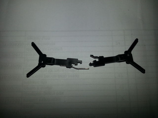

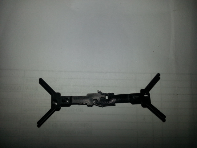

Si era rotto un particolare del gancio di una 668 hornby (il fermo laterale) e visto la indisponibilità  del ricambio ho pensato a questa soluzione
ciao stefano

Dimenticavo, il filo è acciaio armonico da 0,4 mm ma può anche andare bene quello da 0,3

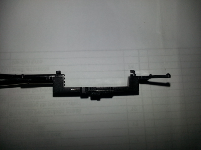

Fabio Battistella ha realizzato in ottone un portagancio a norma nem facilmente applicabile alle 663 e 668 di Lima e di Hornby RR.
Spero di non fare torto a nessuno suggerendovi di procurarli per dotare il modello dei normali ganci d'avvicinamento o quelli a occhiello a seconda dei desiderata.

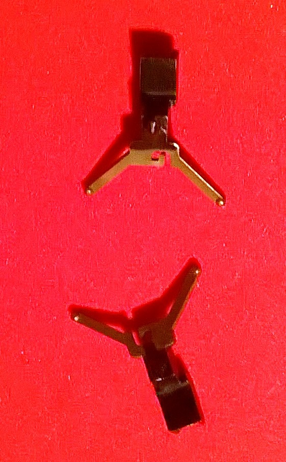

C'è una ditta che li vende stampati in 3D con portagancio NEM ..io mi sono trovato benissimo ..soprattutto non cristono più ad agganciare e sganciare !!
 Oggetto del messaggio: Re: rottura gancio aln 663 668 hrnby
MessaggioInviato: mercoledì 23 giugno 2021, 17:57
Messaggi: 665
In ottone credo siano comunque più robusti
