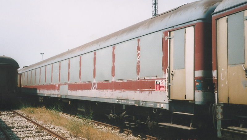

Matteo, le X'68 ricevettero le porte in lega a partire dal 1985, spesso contestualmente alla sostituzione delle porte di salita con 3 gradini di cui il primo ribaltabile. Ma mi sembra che non tutte le seconde e le miste furono modificate.

Confermo, diverse unità giunsero fino alla demolizione con le scalette originali:
22-70 150.jpg [ 205.37 KiB | Osservato 8535 volte ]
