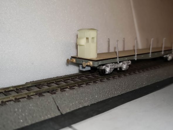

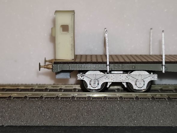

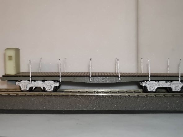

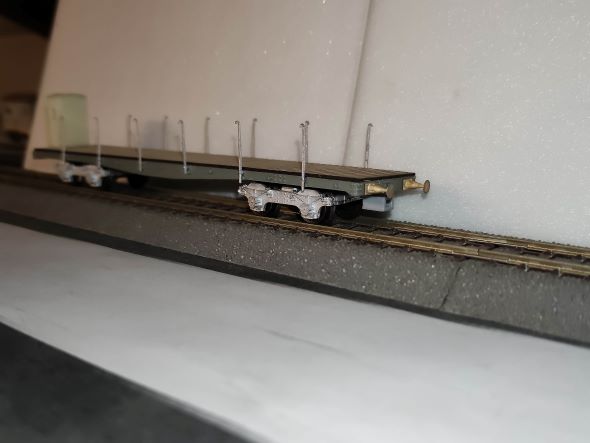

Due con ...una barca con un capovoga , un secondo e un timoniere.
Questo è il team che ha permesso di presentarvi il modello inedito di un carro Poz 1907. Io ho iniziato a rendere impossibile la vita a Paolo Despx Fenoglietto , che ha progettato Il telaio , garitta ,portaganci nem carrelli, io mi sono occupato degli stanti, delle fotoincisioni e delle decal , Giovanni Leone , che qui pubblicamente ringraziamo , ci ha fornito indicazioni inequivocabili sulle marcature e scritte di servizio. Il carro si presenta nella sua configurazione fino al 1928 , anno in cui i carri vengono trasformati con la garitta rialzata , tutti meno 1 , quello riprodotto , che quindi possiamo pensare che abbia prolungato il suo esercizio in questa configurazione negli anni successivi .
Il modello ha il telaio in resina rinforzato da una lama di acciaio da 0,8 mm per fornire peso e rigidità, portagani Nem in materiale sinterizzato , carrelli Darbel in metallo bianco con boccole Romford per lo scorrimento ,assi benno bruniti , pianale del carro in vero legno inciso a laser,respingenti appositamente disegnati in bronzo
.Chi fosse interessato mi scriva
Disponibili anche per elaborazioni pezzi sciolti
foto1.jpg [ 30.75 KiB | Osservato 7378 volte ]
foto 3.jpg [ 24.2 KiB | Osservato 7378 volte ]
foto 2.jpg [ 26.62 KiB | Osservato 7378 volte ]
1632465645605.jpg [ 43.72 KiB | Osservato 7378 volte ]

Claudio
Hai scritto 'quasi finito'. Il pianale del carro per adesso e`troppo piatto. Quindi verra` modificato per essere piu` fedele 'al vero' ? o lo lasci cosi`?
Giovanni

Giovanni Leone ha scritto:
Claudio
Giovanni
Mancano i travetti per l'appoggio del carico ma sono sicuro che Claudio li metterà.

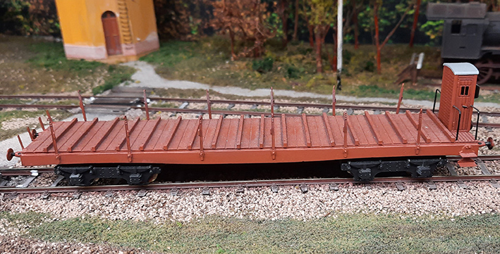

Il mio Poz 1907 per ora è così. Mancano le decals
Poz 1907-----.jpg [ 235.84 KiB | Osservato 7253 volte ]
 Oggetto del messaggio: Re: Poz 1928...quasi finito...
MessaggioInviato: venerdì 24 settembre 2021, 18:43
Messaggi: 6365
Si mancano i travetti ma nel kit ci sarà il listellono da tagliarsi e montarsi...qualcuno mi ha anche detto che comunque nascevano con il pianale piano ma qui,Giovanni,mi rimetto a te ..
Mancano anche scalette e mancorrenti ma le fotoincisioni sono già disegnate.
