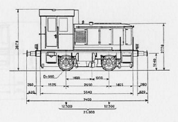

Vorrei intraprendere la costruzione del locomotore D225 7000 Greco ma a parte delle foto non dispongo di disegni qualcuno mi sa indicare dove reperire il disegno o magari lo ha? Grazie Gianfranco

Ciao Gianfranco, io ho trovato questi spulciando sul mio HD
D225 7000.jpg [ 269.98 KiB | Osservato 5295 volte ]
da cui ti ho ricavato quest'immagine ingrandita
D225 7000_1.jpg [ 103.58 KiB | Osservato 5295 volte ]

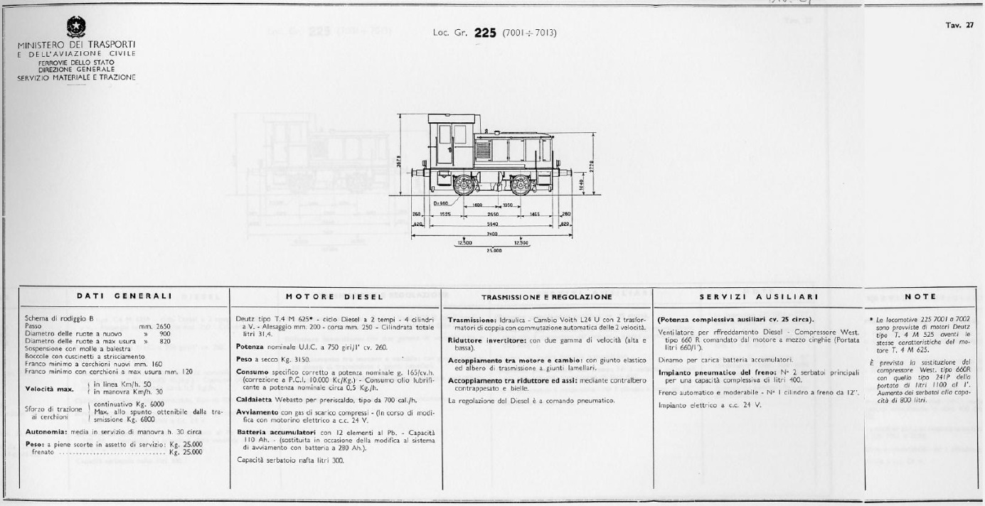

e questo (3° serie?)
D225 7051-7070.jpg [ 206.68 KiB | Osservato 5291 volte ]
Purtroppo, come vedi, mancano le viste frontali (anteriore e posteriore) ma spero possano cmq esserti utili ... buon lavoro :wink:
