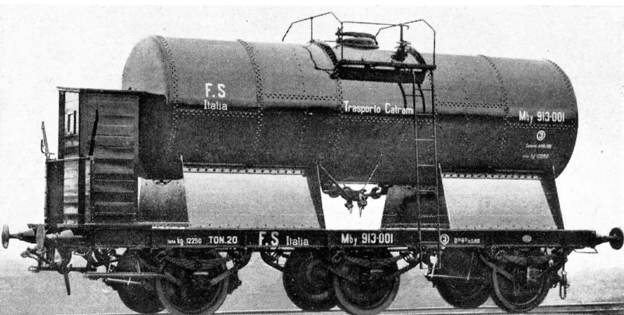

Spendo qualche parola sul carro trasporto catrame di Artmodel. Si tratta, al reale, di questo carro:

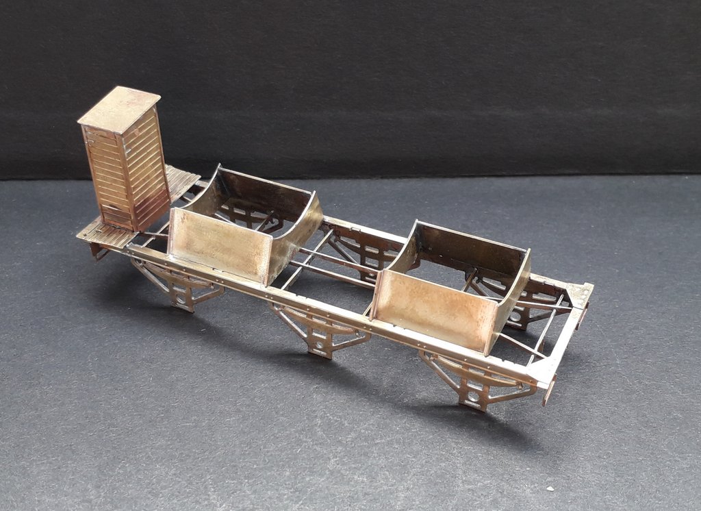

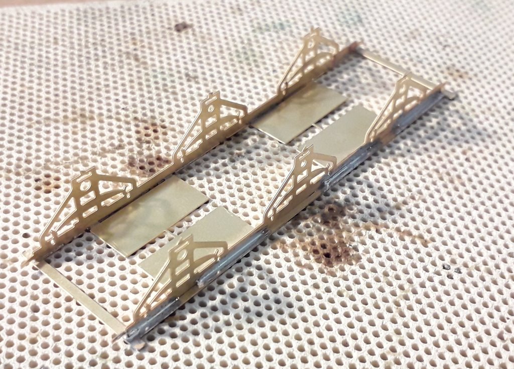

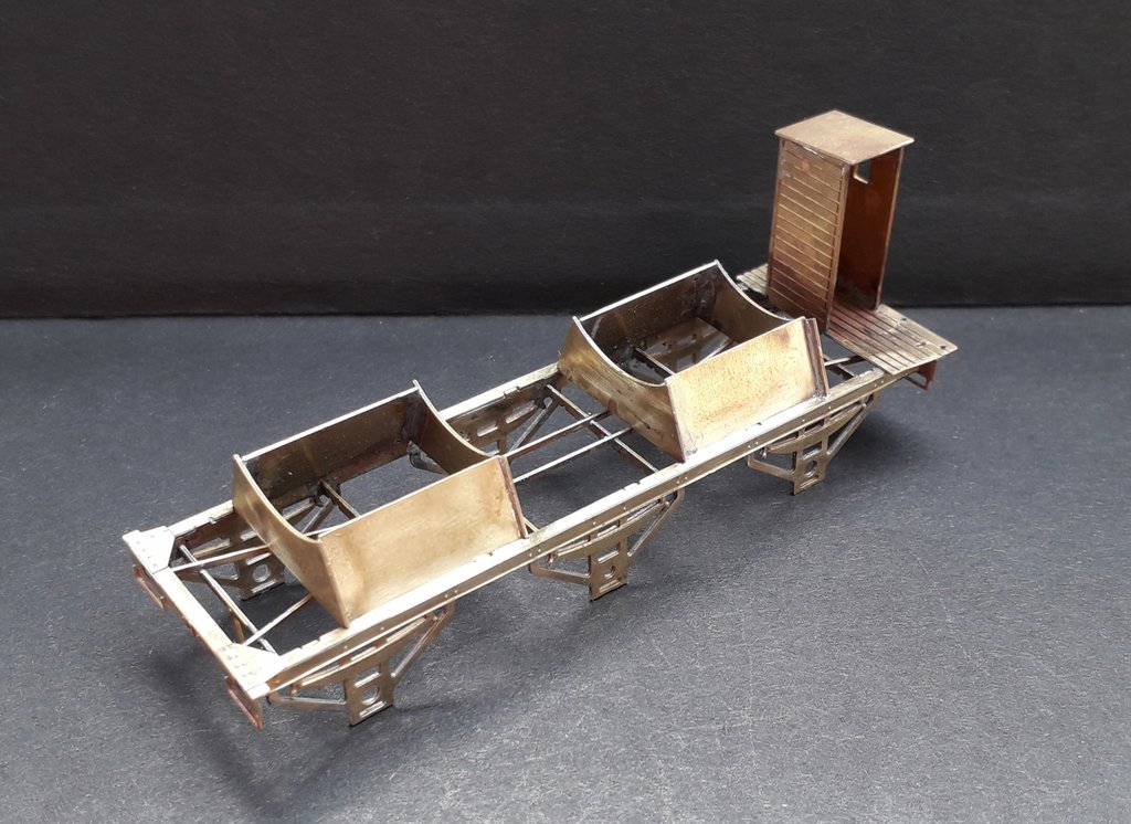

Mi è stato gentilmente fornito in kit da montare. È tutto in ottone, fotoinciso e microfuso.

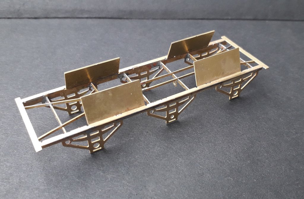

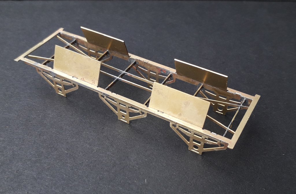

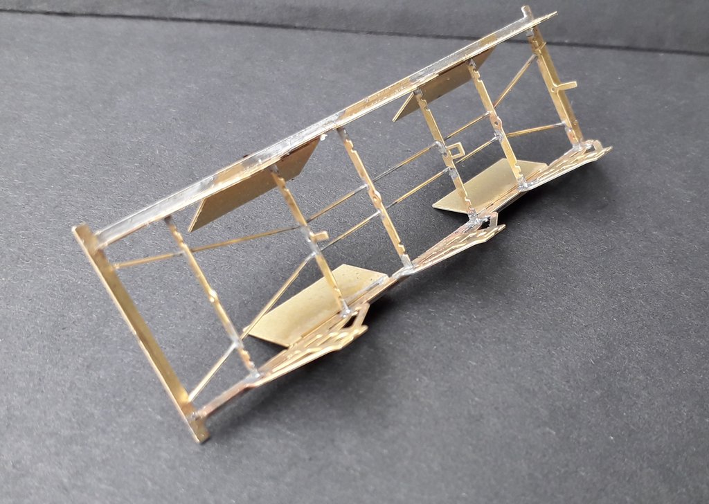

Ho iniziato con il telaio assemblando assieme le fiancate

Caspita....
Dalla foto noto che il mio Lilliput è davvero diverso sebbene abbia la stessa marcatura.
Nulla di nuovo, lo sapevamo.
Però la foto del reale non l'avevo mai vista...
Sarebbe da capire quanti lavori vadano fatti sul Lilliput.

Troppi... a cominciare da telaio e gruppi boccole balestre e parasala...

Ovvio che non è da paragonare minimamente a questi.
Però tralasciando il telaio (che forse non si nota più di tanto) mettere balestre e boccole con uno stampo di quella zona ben fatto, magari cambierebbe già faccia al carro.

EJ ha scritto:
Caspita....
Neanch'io conoscevo la foto del reale, per la quale ringrazio Antonio.
Per il confronto con il modello Liliput ( nella 3^ e 4^ foto in https://www.marklinfan.com/f/topic.asp?TOPIC_ID=1655 )
mi sembra che nè la cisterna nè la garitta siano recuperabili; come già osservato boccole e parasale sono differenti, ed anche i respingenti...
Magari non ha tanto senso partire a modificare il modello Liliput. :?
Qualcuno che ne sa di più, può confermare che al vero era un esemplare unico?
Ciao! Franco

Grazie dei commenti. Da quanto ne so, non esiste altro documento oltre alla foto sopra mostrata. Comunque anche secondo me accendevano un fuoco sotto per scaldare il catrame e poi scaricarlo.
Il carro ha anche altre particolarità:
- la garitta e il terrazzino sembrano tedeschi
- boccole, balestre e respingenti sembrano italiani

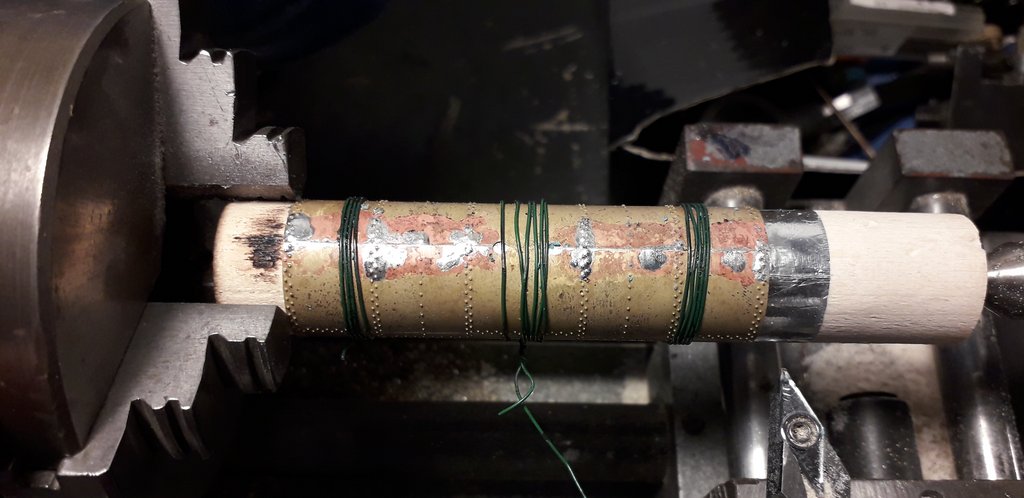

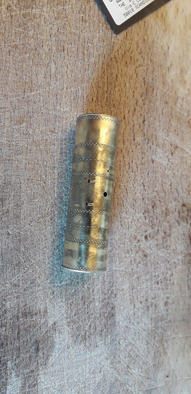

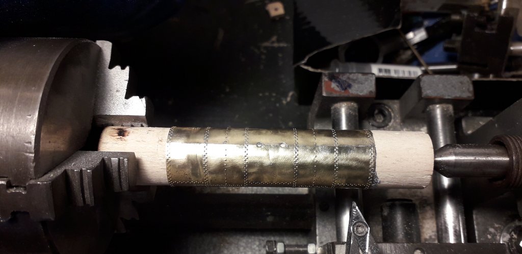

Tornando al modello, ho rollato la caldaia chiudendola coi fondelli:

Divertente lavoro caro Antonio !
Un suggerimento ai progettisti di caldaie :
Sarebbe utile dotarle di un paio di linguette e analoghe finestre lungo la generatrice ( es dei triangoli col vertice sulla generatrice medesima ) così da avere 2 incastri stabili da stagnare passivando il resto della saldatura.
Ps. Per pigrizia e scarso tempo ho preso la cisterna già montata... :oops:
Bellissima !

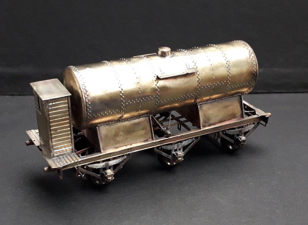

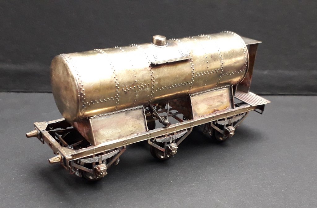

Aggiornamento della settimana: montata la garitta e le selle della cisterna.

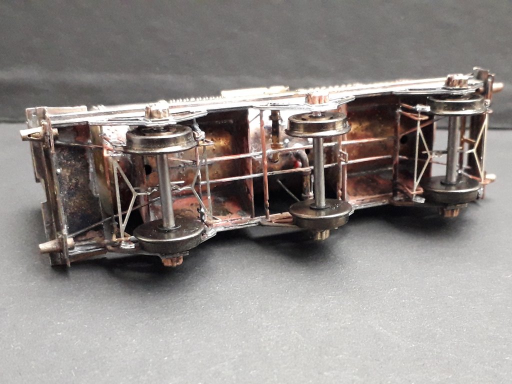

Poi ho proseguito con il sottocassa, respingenti, montaggio della cisterna e relativi accessori.
Ho rivisto completamente la timoneria del freno, usando componenti provenienti da altri kit.
 Oggetto del messaggio: Re: Carro trasporto catrame Artmodel
MessaggioInviato: lunedì 22 novembre 2021, 9:44
Messaggi: 1092
Salve.
Complimenti per la bella realizzazione.
Riguardo l'asse centrale, sbaglio o non può traslare trasversalmente ed è un po' più piccolo?
Riccardo
MessaggioInviato: lunedì 22 novembre 2021, 10:31
Messaggi: 2046
L'asse centrale può traslare ed è dello stesso diametro degli altri.
Gli assi estremi sono montati su boccoline, il centrale no, e quindi ha più spazio di movimento laterale e trasversale.
MessaggioInviato: martedì 23 novembre 2021, 21:21
Nome: Marco Panizzi
Messaggi: 218
Località: Livorno
Ciao Antonio
e complimenti per il bellissimo carro che stai realizzando.
Dato che la parte bassa è molto visibile, non credi gli assi che stai utilizzando
siano troppo massicci e forse potrebbe valer la pena di valutare altre soluzioni?
Treno amaranto
MessaggioInviato: mercoledì 24 novembre 2021, 10:27
Messaggi: 2046
buongiorno e grazie a tutti degli interventi..
gli assi della foto sono degli RP25/110 e li ho montati per prova. Ho degli RP25/88 in alternativa da poter montare, ma non so se con il telaio attuale riesca a fare le curve. Vedremo...
