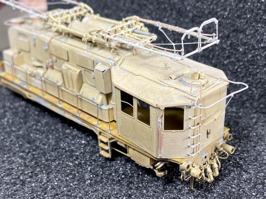

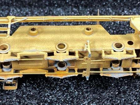

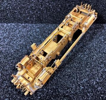

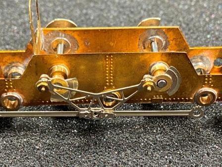

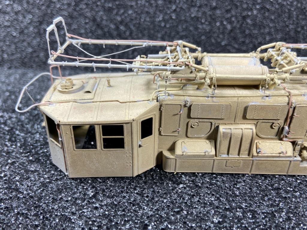

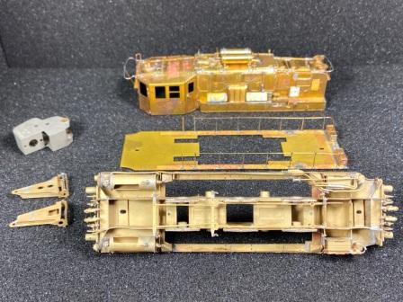

Ciao a tutti,
vorrei sottoporvi l'ultimo lavoro che sto portando avanti:
la costruzione del modello del E333 in H0 partendo dal kit in ottone della Uteca.
Il kit è ben realizzato, anche se come al solito, ma solamente per certi particolari,
sono necessarie piccole modifiche, magari non indispensabili ma a volte necessarie. :roll:
Lo scoglio più grande sono le istruzioni :oops: , ma i mezzi potenti di oggi permettono
il superamento anche di questo problema. :D
Inserisco un po' di immagini così potete vedere fino a dove sono arrivato;
il montaggio delle parti principali è concluso, manca solo la parte interna
della cabina di guida e la verniciatura finale con il completamento della parte
elettrica-elettronica.
Tutti i particolari del modello sono stati saldati, poi è stato lavato ad ultrasuoni e sabbiato,
quindi è pronto per la prima mano di vernice di fondo.
Speriamo di fornire a breve le foto del modello finito e verniciato. :D
A presto e buone feste per un Santo Natale !
Beppe

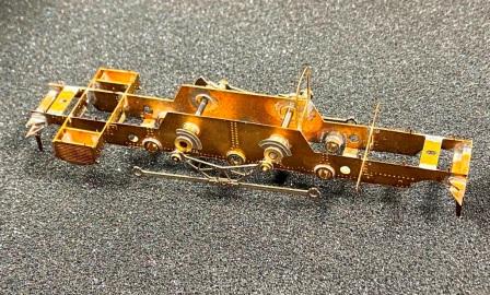

Commento file: Telaio inferiore
IMG_3294.JPG [ 53.02 KiB | Osservato 8966 volte ]
Commento file: Biellismo
IMG_3299.JPG [ 54.51 KiB | Osservato 8966 volte ]
Commento file: Telaio inferiore completato e sabbiato
IMG_3345.JPG [ 50 KiB | Osservato 8966 volte ]
Commento file: Particolari del telaio inferiore
IMG_3349.JPG [ 49.95 KiB | Osservato 8966 volte ]
Commento file: Gruppo delle componenti principali
IMG_3456.JPG [ 45.86 KiB | Osservato 8966 volte ]

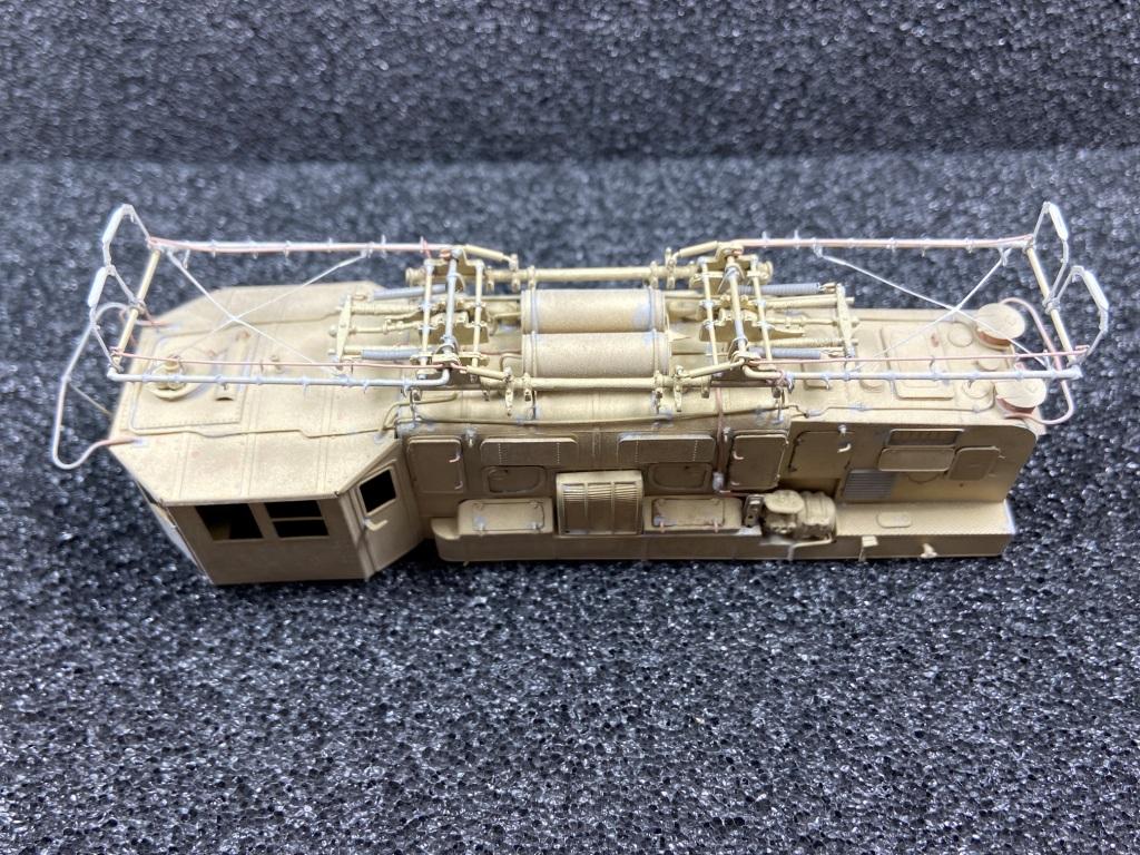

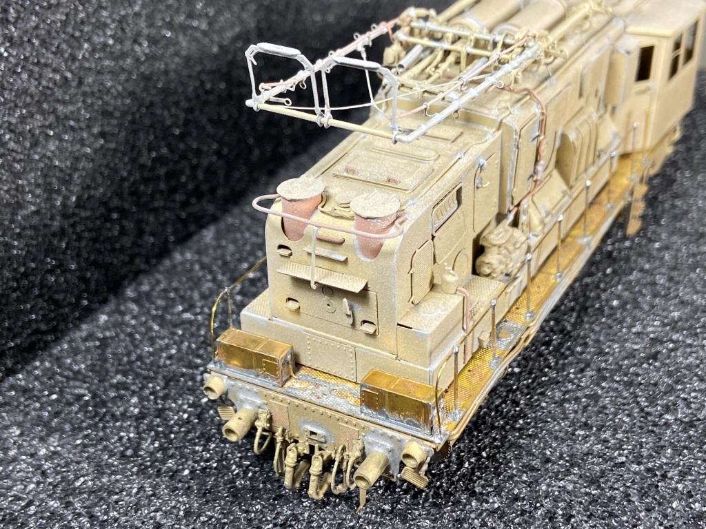

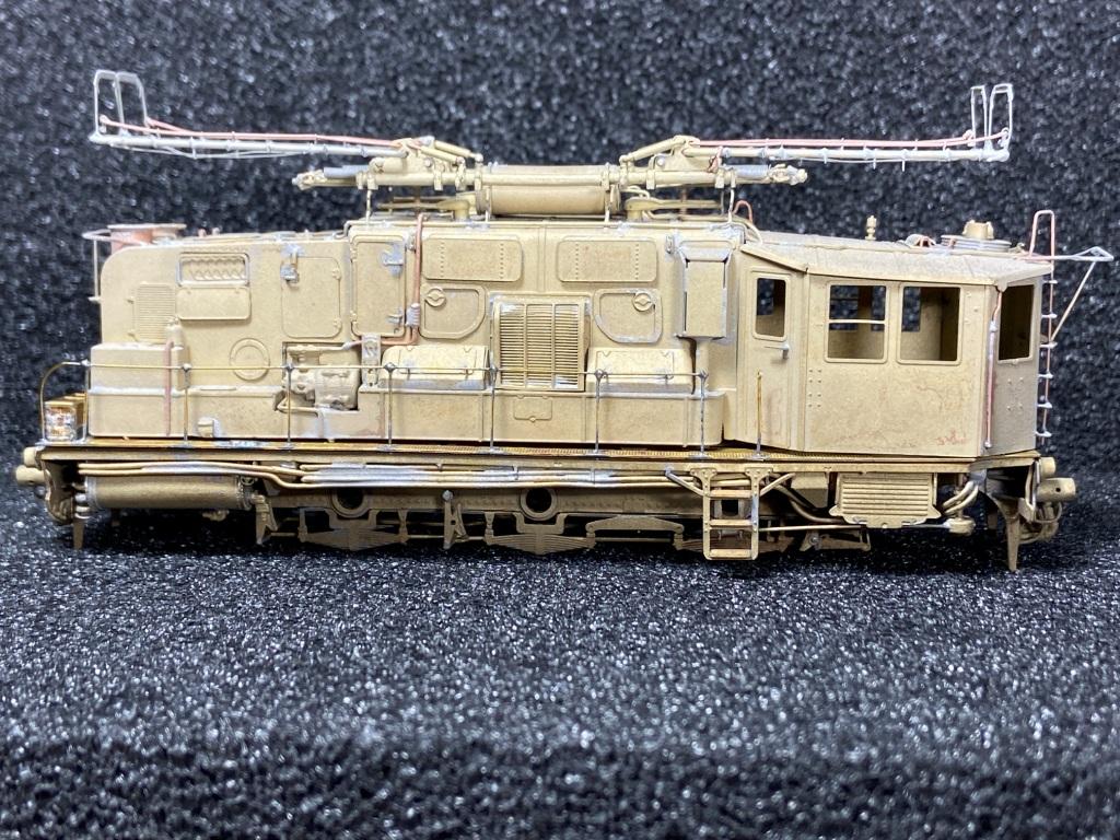

Commento file: Primi tentativi di assemblaggio
IMG_3572.JPG [ 193.82 KiB | Osservato 8966 volte ]
IMG_3573.JPG [ 183.15 KiB | Osservato 8966 volte ]
IMG_3576.JPG [ 194.53 KiB | Osservato 8966 volte ]
IMG_3577.JPG [ 159.34 KiB | Osservato 8966 volte ]
IMG_3578 - Copia.JPG [ 182.32 KiB | Osservato 8966 volte ]

Bellissima sgraziata macchina.
Di quando è il kit? Vedo soluzioni ormai vecchiotte, tipo quella delle ruote da montare (immagino Romford o simili) dopo la verniciatura.
Se non ti offendi, attenzione al telaio del pantografo, montato troppo alto, e anche (se vedo bene) alla catena cinematica del tachimetro: mi pare che hai messo la presa di forza (quella a forma di krapfen) sotto la cabina e il rinvio a 90° vicino alla ruota. Dovrebbe essere il contrario. Le fessure troppo aperte sulle giunzioni delle lamiere le puoi ancora recuperare con dello stagno a bassa temperatura, tirato con il cannello.

- se il modello non lo si volesse verniciare andrebbe lucidato
e poi protetto con un antiossidante....io lo vernicerò lo preferisco :D
- i pantografi sono a riposo e sono tenuti da due gancetti ad "esse" se li trovate :roll:
- se leggete le didascalie delle foto vedete che questo non è il montaggio
finale del modello bensì il primo "tentativo di montaggio" tanto per vedere
come viene la macchina quando tutte le sue componenti vengono raggruppate.
Il pantografo è solamente appoggiato. Invece non capisco la questione del tachimetro
il disegno mi sembrava chiaro...faccio una verifica.... :(
A fine lavoro spero non ci saranno gap o disallineamenti.... senza tirare di cannello :shock:
ma avvitando, da sotto, tutti i gruppi tra di loro..... :)

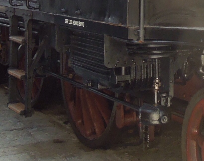

Forse ho capito...
La questione tachimetro è quella che si vede in foto ?
Se si, il modello rispecchia la macchina al vero.
Beppe
IMG_0981.JPG [ 100.65 KiB | Osservato 8536 volte ]
 Oggetto del messaggio: Re: Realizzazione modello FS E333
MessaggioInviato: giovedì 16 dicembre 2021, 6:57
Messaggi: 2046
Buongiorno
Beppe grazie della risposta: hai ragione sul tachimetro, quindi ritiro il commento. E ritiro anche quello del pantografo, visto che è solo appoggiato.
Grazie della foto.

Vorrei dirimere la questione assi isostatoci almeno sui modelli artigianali in genere .
Solo un telaio ben complanare è fondamentale per il buon funzionamento in H0 . Pure i passi degli assi e delle bielle devono essere precisi. Detto ciò 3 o 5 assi rigidi vanno come 3 o 5 assi molleggiati.
Ma.... paradossalmente se noi diamo il medesimo gioco, sia verticale che longitudinali a tutti i assi ( parliamo di centesimi ) e calibriamo il gioco delle bielle si ottiene una perfetta isostaticità ovviamente senza molleggio. È quello che fa Lineamodel coi suoi telai fresati ( es 550 ) e quello che fanno molte ditte commerciali.
