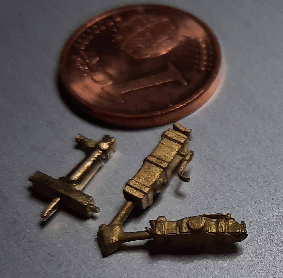

Eventualmente, la binda è anche nel catalogo di Enrico:
1---.jpg [ 235.07 KiB | Osservato 6188 volte ]

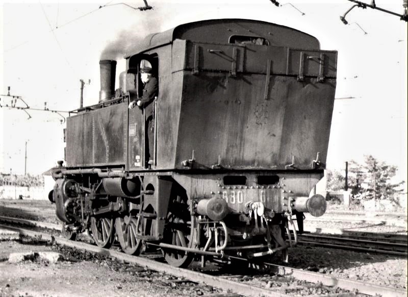

Complimenti, bel lavoro. Se posso darti un suggerimento, dovresti rifare i tubi che partono dalla parte posteriore degli iniettori e che nel modello sono solo accennati e che vanno a finire dentro al telaio per collegarsi alle casse dell’acqua. Ti metto due foto per farti capire meglio.
0E2E2EE2-B411-4858-99D1-5B2904ADAE0A.jpeg [ 245.58 KiB | Osservato 6052 volte ]
3E9D7FE9-DF7F-40EB-AA28-A956A71ABB0E.jpeg [ 254.41 KiB | Osservato 6052 volte ]
 Oggetto del messaggio: Re: Trasformazione GR 87508
MessaggioInviato: giovedì 31 marzo 2022, 21:51
Messaggi: 976
Località: Sarzana (SP)
Ma girano cosí bassi dietro alla ruota?
Nal paio di locotender che ho fatto, il tubo gira all'interno
tra ruota e scaletta va in su e in avanti.
Anche in due 835 che ho modo di vedere dal vero e dalle
quali ho copiato il giro dei tubi degli iniettori, vanno in
questo modo.
Massimo.
MessaggioInviato: giovedì 31 marzo 2022, 23:12
Iscritto il: giovedì 19 gennaio 2006, 14:21
Messaggi: 254
Si, ho visto delle foto sia sia su una vecchia monografia che su varie riviste dove si vede benissimo come sono disposti. Domani provo a vedere se ne trovò qualcuna.

E dire che ho sia il libro di Riccardi e Grillo, sia
quello delle locomotive italiane.
Nel primo, dove ho preso spunto per scegliere la numerazione per la mia, ci sono foto dove si vede
chiaramente il giro posteriore dei tubi adduttori.
MessaggioInviato: venerdì 1 aprile 2022, 12:50
Messaggi: 1255
Località: Bologna
Ecco
FSGr.8809iT135.jpg [ 141.3 KiB | Osservato 5960 volte ]
