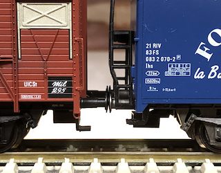

Ho preso le misure che mi hai suggerito e, in effetti, l’altezza binario-centro dei respingenti è 12,7 mm. Quindi mi ero quasi convinto che il carro non fosse in scala 1/87 come da te supposto ma, facendo le varie misurazioni e proporzioni dalla lunghezza reale (11,8 m) a quella in scala HO (135,6 mm), ho potuto appurare che è tutto esatto (in 1/80 sarebbe stata di ben 147,5 mm).
Insomma, per farla breve, mi sono accorto che il carro non scorreva sul binario: l’ho ribaltato ed ho visto che le vele delle ruote toccavano il fondo. A questo punto ho sostituito gli assali con quelli da 11 mm e tutte le misure sono risultate perfette: l’altezza dei respingenti dal binario (12,2 mm esatti), l’altezza dei ganci e l’accoppiamento con altri carri (altezza uniforme dei respingenti, delle sagome e dei ganci).
Mi resta solo il dubbio sul perché di quegli assali sproporzionati: errore della Rivarossi o negoziante disonesto?
Va beh, non ci voglio più pensare.
Grazie ancora e buona serata.
Tiziano
PS: posto qualche foto
Commento file: con assali originali
prima.png [ 153.23 KiB | Osservato 5842 volte ]
Commento file: altezze diverse
conf lat.png [ 226.47 KiB | Osservato 5842 volte ]
Commento file: con assali sostituiti (11 mm)
dopo.png [ 157.62 KiB | Osservato 5842 volte ]
conf frontale.png [ 124.56 KiB | Osservato 5842 volte ]
