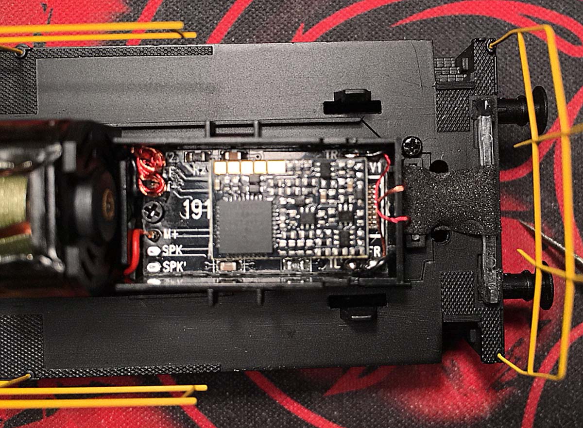

ho appena acquistato una D 245 Rivarossi ed ho intenzione di eleborarla inserendo i ganci Krois e una luce in cabina+luce pannello strumentazione.
La loco è già predisposta con pcb per ospitare un decoder next18, io ho inserito uno Zimo MX618N18 ma ora iniziano per me i dubbi.
Da foto allegata del modello aperto con in vista pcb e decoder inserito si vede che la scheda di serie rivarossi ha solo disponibili le due piazzole per lo speaker del sonoro, quindi come faccio a collegare i vari cavi per comandare ganci e luci con aux 1-2-3-4?

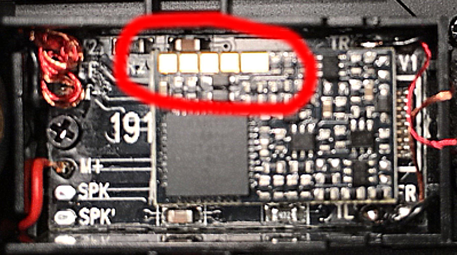

Sul lato in vista del decoder si vedono (cerchiate di rosso) delle piazzole, ho guardato e riguardato tutto il manuale scaricabile dal sito della Zimo ma delle piazzole di questo decoder non c'è menzione (a meno che non sono rimbambito io e non me ne sono accorto), qualcuno sa a cosa servono? Magari sono proprio le piazzole delle aux + comune? Altrimenti ne deduco che va cambiato il pcb con uno che preveda le piazzole dove saldare i relativi cavi (tipo quello di Almrose per next18).

Quelle piazzole che tu indichi servono per aggiornare il firmware del decoder ,se non sbaglio :roll:

Grazie Giangi, che fregatura......... allora mi tocca cambiare il pcb.

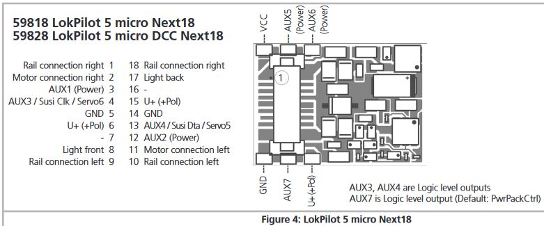

Etsero17, tu quale dei due decoder hai usato?
Il 59818 o il 59828?

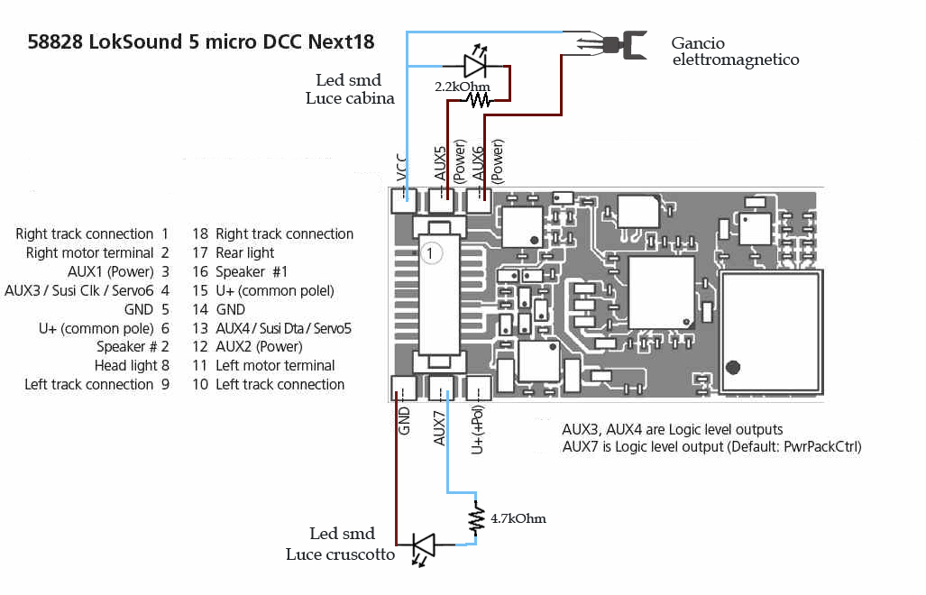

Io ho usato questo.
Qui puoi anche vedere i leds ed il gancio che ho aggiunto.
Roberto
https://drive.google.com/file/d/1psJs77 ... sp=sharing

Grazie mille Roberto,
schema utilissimo!!!!!!
