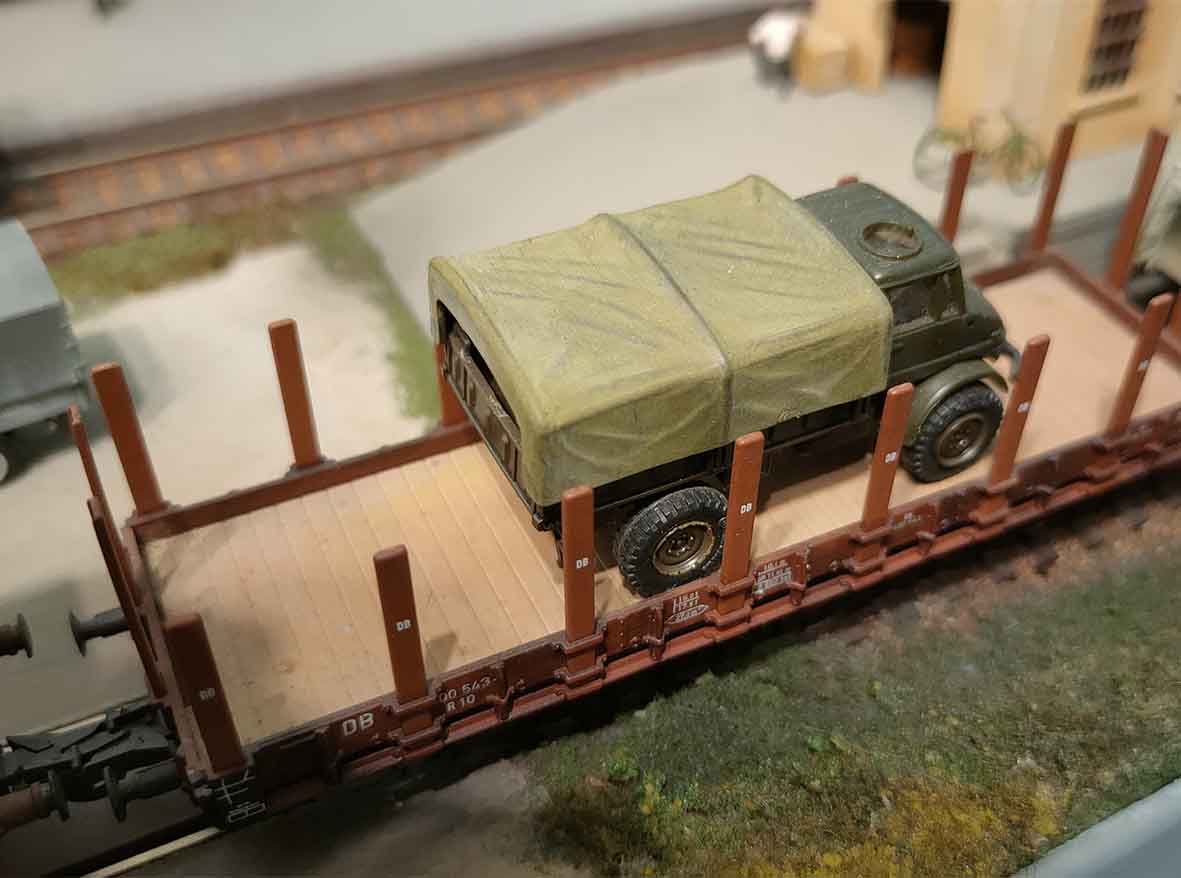

Cari Amici, vorrei fissare l'UNIMOG al pianale del carro. Ma dovrebbe essere una cosa rimovibile sia per non rovinare il pianale del carro che per il modellino della motrice.
Credo di aver visto costruita attorno alle ruote una piccola struttura di tavole di legno per impedire scorrimenti del veicolo ma non so più come realizzarla.
Chi mi da una dritta (basta una foto o uno schizzo).
unimog.jpg [ 70.78 KiB | Osservato 3640 volte ]

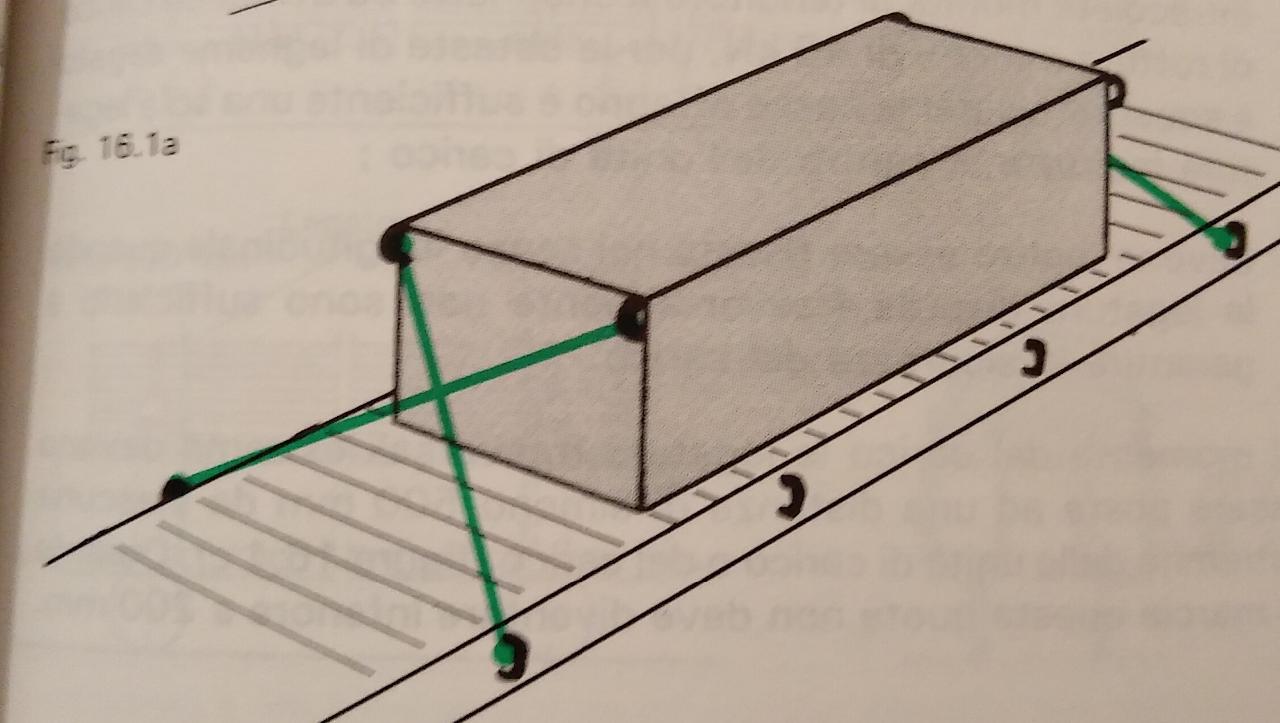

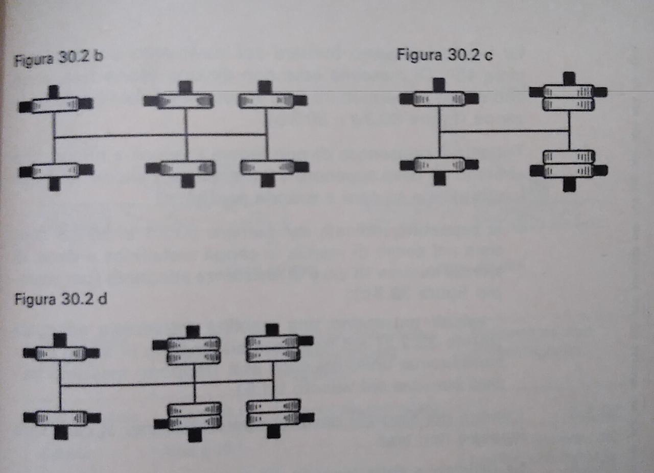

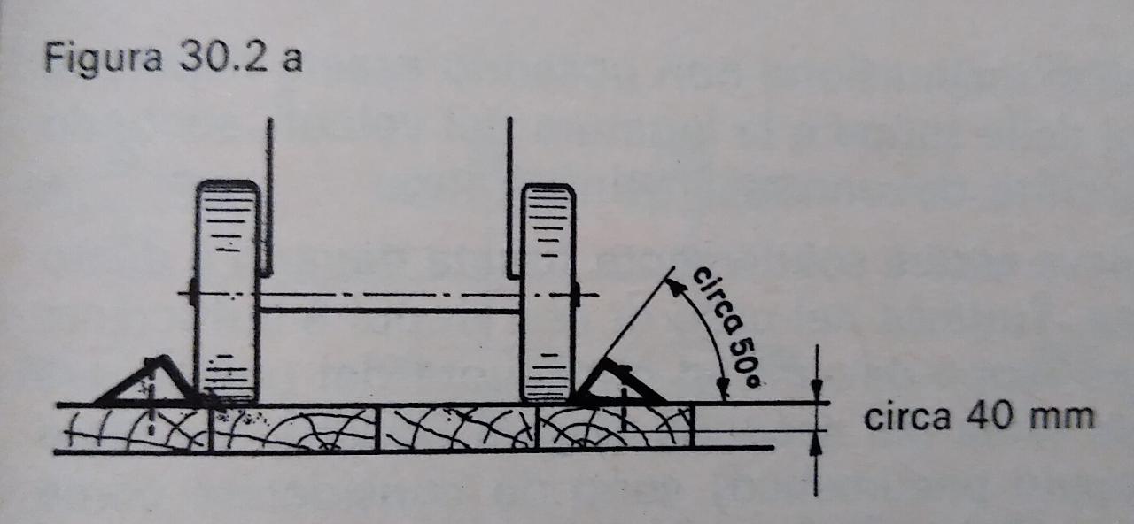

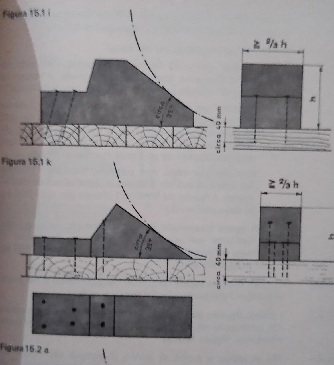

Nella realtà ci vogliono zeppe di legno inchiodate al tavolato attorno alle ruote e legature dirette alle estremità...
Potresti fare un rettangolo di plastica sottile dello stesso colore del pianale sul quale incollare le zeppe senza rovinare carro e camion...
Allego in ordine sparso estratti delle prescrizioni per il carico dei carri (i "Tomi").
Michele
