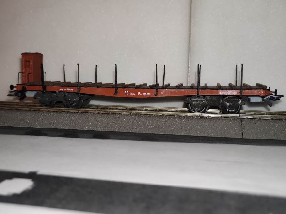

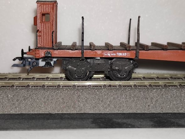

Eccolo qui... manca solo più un particolare ma finalmente abbiamo la prova di montaggio del Poz 1907 FS delle Usineè de Donai con carrelli Arbel
Carrelli Arbel in metallo bianco su boccole apposite , respingenti , stanti e staffe dei medesimi in microfusioni di bronzo , pianale in legno inciso al laser ( qui invecchiato ) il telaio in resina e i timoni di allontanamento progettati appositamente e stampati in 3d in sinterizzato.
Il lavoro qui è a 4 mani , ma di mio solo una , ringrazio Paolo Fenoglietto e Paolo Di Pasquale per aver disegnato e progettato diverse parti, ma soprattutto Giovanni Leone che ci hà fornito assistenza e documentazione imprescindibili per ottenere un modello senza errori o compromessi.
Sarà disponibile in kit verso fine marzo/metà aprile

Bel lavoro!! complimenti a tutto il gruppo

Bel lavoro Claudio, mettici però le ruote col bordino RP25 che miglioramno di molto l'estetica.

si Carlo , ma questo è un kit , operativo e un pò di bordino negli assi che forniamo è imprescindibile...
