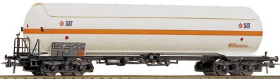

Possedendo una ferrocisterna SIT della Roco ed avendo appurato che tale modello è altamente fantasioso era qualche giorno che mi chiedevo che farne. Siccome mi dispiaceva disfarmene (opzione più semplice) ho optato per rendere tale carro più rispondente al reale (opzione da masochisti).
Per capirci ecco il carro come si presenta nel suo stato originale (foto tratta dal sito Gieffeci):
46791.jpg [ 10.77 KiB | Osservato 13649 volte ]

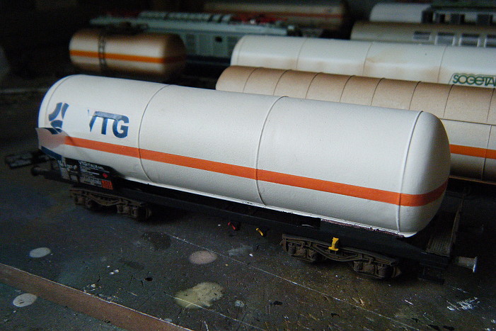

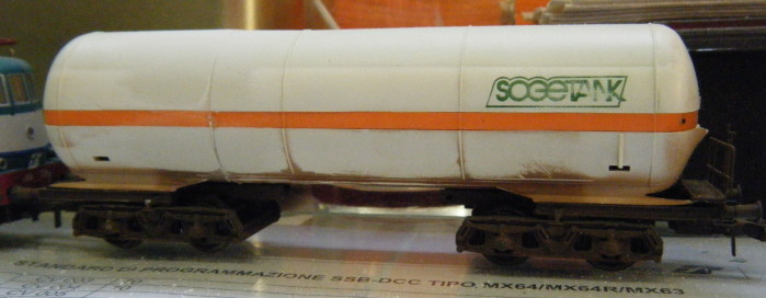

L'errore più evidente è la lunghezza che in scala dovrebbe essere di 2 cm maggiore, pertanto ho incominciato con lo smontare il modello e sezionare il serbatoio in due metà, ho poi tagliato una "fetta" di un'altra cisterna simile larga 2 cm ed ho assemblato il tutto. 8)
La mossa successiva è stata quella di allungare il parasole, che è stato anche riverniciato in color alluminio, aggiungendo una sezione di quello dell'altra cisterna simile.
Anche il telaio è stato allungato in modo analogo.
Per rendere più solido l'insieme i tagli sono stati fatti in modo tale da non coincidere fra telaio, cisterna e parasole.
I carrelli tipo ORE tedeschi sono stati sostituiti con gli Y25 prelevati da un altro carro.
Il risultato a questo punto dell'elaborazione è il seguente
Zags_SIT_1.JPG [ 56.08 KiB | Osservato 13649 volte ]
Chiaramente mancano ancora numerosi dettagli e la riverniciatura della zona sottoposta a lavorazione!

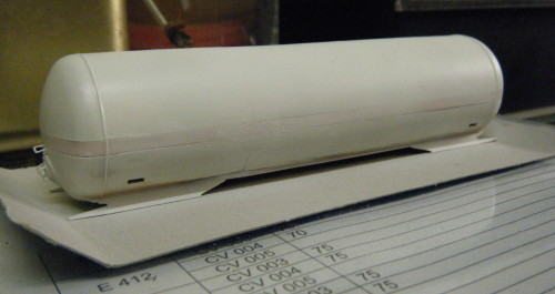

Qualcuno si chiederà che ne è stato della ferrocisterna da cui è stata prelevata la "fetta" di serbatoio e il parasole... non si butta via niente, altra elaborazione in partenza!
Zagns_VTG_1.JPG [ 45.67 KiB | Osservato 13649 volte ]

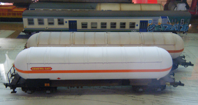

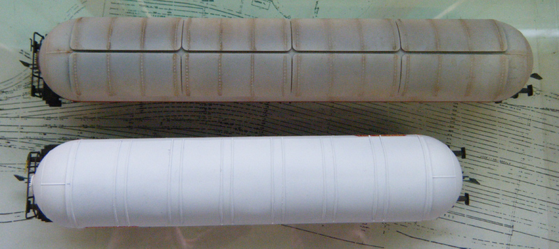

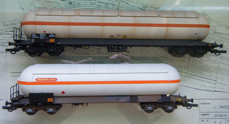

La lavorazione procede, vi presento la situazione attuale della cisterna "corta" ossia quella composta con gli avanzi della modifica alla cisterna SIT. Ho stuccato e carteggiato il serbatoio eliminando anche le nervature verticali che riprodurrò successivamente in posizione corretta, ho lasciato solo quelle più vicine alle estremità che sono già in giusta posizione.
Zagns_vtg_2.JPG [ 29.3 KiB | Osservato 13189 volte ]
Ho poi dato una mano di bianco per mettere in risalto eventuali difetti di finitura (che abbondano!) ancora da correggere.

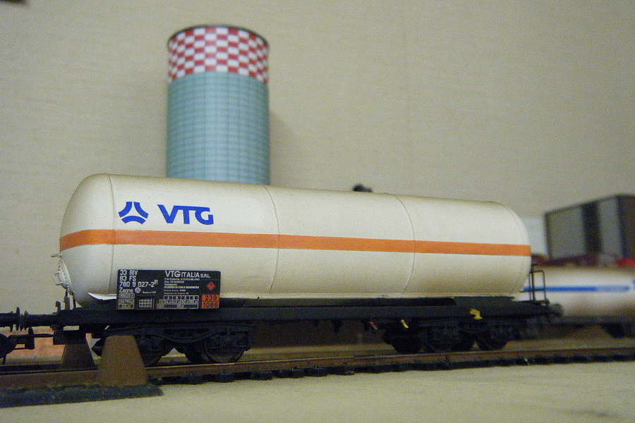

Sono entrambe a buon punto! Vi presento lo stato attuale della cisterna corta, al vero destinata originariamente al trasporto di cloruro di vinile monomero.
Rispetto alla foto di qualche tempo fa ho perfezionato la finitura del serbatoio e soprattutto ho modificato totalmente il telaio in quanto tali cisterne lo hanno composto da due travi esterne (il modello Roco di partenza ha una monotrave centrale). Per far questo ho collegato le due estremità del telaio Roco con due striscie di plasticard alte 3 mm e spesse 1mm, dopodichè ho sovrapposto a tali striscie e alle estremità del telaio una striscia unica di plasticard sottile (alta sempre 3 mm) avendo l'accortezza di mantenere un gancio di ancoraggio per fiancata.
Ho poi posizionato le maniglie G/P e Vuoto/Carico, ricavate da un vecchio carro Electrotren.
Purtroppo ho avuto qualche problema con le decals VTG prodotte da un artigiano francese, ne approffitterò per sostituirle con altre maggiormente in scala... e maggiormente adesive!! :P
Cisterna_cloruro_1.JPG [ 103.8 KiB | Osservato 12860 volte ]
Cisterna_cloruro_2.JPG [ 78.13 KiB | Osservato 12860 volte ]

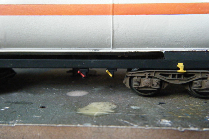

La cisterna corta è quasi finita, mancano ormai soltanto i rubinetti di carico e scarico posti al di sotto del telaio:
DSCF9370.JPG [ 158.1 KiB | Osservato 12120 volte ]
