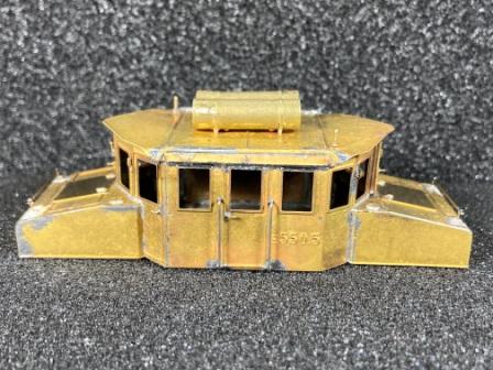

Ciao a tutti,
sto completando la realizzazione del modello del E550.5 di Lineamodel
e sono al punto in cui devo decidere come verniciarlo....
Il problema non è la tecnica di verniciatura bensì la colorazione effettivamente
utilizzata sulla macchina originale
Potrebbe essere tutta la cassa in nero, il telaio in rosso telaio, alcune componenti del telaio in nero,
ruote sempre in rosso telaio...... oppure in castano e isabella..... :?:
Qui siamo al punto dolens.... fino ad oggi, sia guardando le foto disponibili,
purtroppo tutte in B/N, sia cercando documenti disponibili, non sono riuscito a capire come dovrebbe essere verniciato.
Qualcuno può darmi una mano ? Un autorevole suggerimento ?
Esiste per esempio uno schema dettagliato di verniciatura ufficiale per le macchine FS di quel periodo ?
Vi ringrazio fin da ora per tutto l'aiuto.
A presto
Beppe

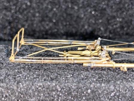

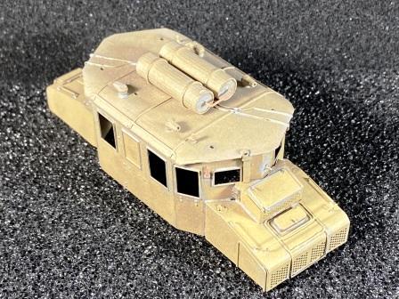

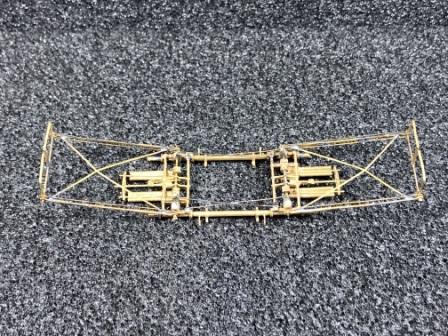

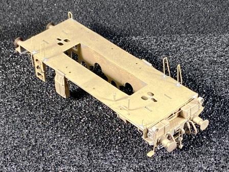

Buona sera a tutti,
io eseguo una apposita pulitura ad ultrasuoni, poi la sabbiatura finissima ed infine la verniciatura con primer
aggrappante alla nitro grigio chiaro che fa anche da filler. Solo come un velo protettivo.
Poi verniciatura acrilica con aerografo.
Proseguiamo.
Beppe
FS E550.05 partic pantografo.JPG [ 42.28 KiB | Osservato 9425 volte ]
FS E550.05 pantografo.JPG [ 63.23 KiB | Osservato 9425 volte ]
FS E550.055 PM telaio.JPG [ 64.13 KiB | Osservato 9425 volte ]
FS E550.055 PM cassa.JPG [ 56.53 KiB | Osservato 9425 volte ]
 Oggetto del messaggio: Re: Colorazione rotabile E 550
MessaggioInviato: mercoledì 4 maggio 2022, 22:42
Nome: Giuseppe Crosta
Messaggi: 220
...ops...scusate !
Il modello che ho inserito nelle foto precedenti è il "gemello", perché è un po' più avanti
nella realizzazione, già sabbiato come si può vedere.
Si perché ne sto facendo due in contemporanea, uno è l' E550.05 e l'altro l'E550.055
che ovviamente sarà invece in castano e isabella.
Beppe
