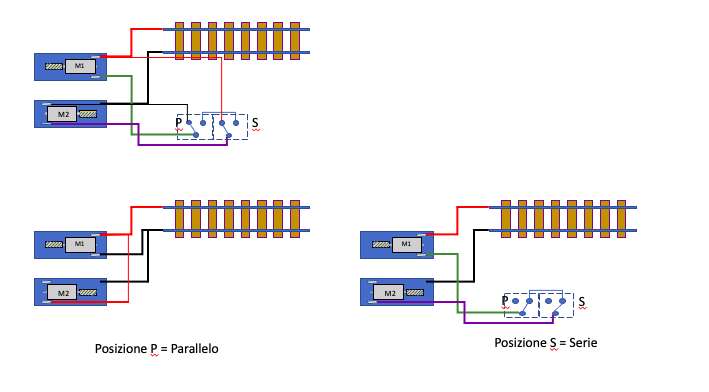

Vorrei fare dei test di alimentazione di due carrelli motori in serie oppure in parallelo per trovare il miglior rapporto tra velocità (bassa) e forza di trazione (media)per un progetto che ho in mente.
Qualcuno mi può suggerire un circuito analogico ed elementare per selezionare il tipo di alimentazione? Con l'elettricità me la cavo piuttosto bene a sostituire le lampadine a vite, ma non so andare tanto più in là.

posto una possibile soluzione se non ho capito male il tuo quesito.
Un deviatore doppio dovrebbe fare al caso tuo. La levetta avrà due posizioni Serie e Parallelo.
Nell'esempio in posizione P ho tolto il deviatore per far comprendere meglio il collegamento.

Per prima cosa chiedo scusa a Luca Regoli se mi sono appropriato di alcuni elementi grafici del suo disegno, c'era qualche incrocio di troppo nei collegamenti ed ho provato a farne una versione più leggibile per i miei occhi.
Schermata%202022-05-02%20alle%2021.34.37.png [ 41.48 KiB | Osservato 5963 volte ]
Nel disegno è illustrato il collegamento in serie dei motori e la corrente dopo averne attraversato uno, tramite il ponticello giallo raggiunge l'altro.
Spostando il deviatore a slitta in posizione P entrambi i motori sono collegati direttamente al binario.
Occorre verificare la rotazione dei motori e nel caso sia discorde invertire la polarità di uno solo, ad esempio scambiando il rosso con il verde lato motore in alto.
Non è un circuito solo per analogico: al posto del rettangolo celeste potrebbe essere inserito un decoder di adeguata potenza, ma in tutta sincerità non so se ne possa valere la pena.
Invito Capolinea a tenerci informati sull'esito dei suoi esperimenti.
Mario

mettere in serie due motori (o comunque due utenze che siano anche due led) può sempre creare degli squilibri di prestazione perché, anche se modelli identici, non saranno mai componenti ideali è ci sarà, chi lavorerà di più (maggiore assorbimento, attrito maggiore, più calore generato, ecc) e chi lavorerà di meno, per questo motivo lo sconsiglio sempre. Piuttosto, se alimentati in analogico, è meglio pilotare in parallelo tramite un riduttore di tensione unico...dal più rozzo con resistenza e zener op serie di diodi...ai più sofisticati con stabilizzatore lineare (tipo LM7812, LM317, ecc.) o PWM (in questo caso però bisogna fare attenzione alla tensione minima in ingresso altrimenti va tutto a pallino...)...

In effetti, come ho scritto, voglio solo fare delle prove. Ho acquistato da Lineamodel un kit di rimotorizzazione per le Varesine costituito da due carrelli con la cassa fresata dal pieno di discreta massa e con un buon carico assiale per consentire una trazione efficace senza anelli di aderenza (che per altro detesto), ma il problema è che hanno un rapporto di riduzione piuttosto semplice quanto ''lungo'', vite senza fine e ingranaggio calettato sull'asse. I micromotori girano a velocità assurda e, complici le ruote da 11,5 mm di diametro la velocità finale è decisamente troppo elevata per i miei scopi.
Per questo avevo pensato di fare delle prove, realizzando uno zatterone su cui montare i due carrelli mettendo i motori in serie, e testandoli anche in parallelo.
Quindi come suggerito, dovrei procurarmi un micro interruttore a levetta a 6 pin ON-ON (e zero centrale), se ho compreso bene.
Despx suggerisce una soluzione differente, con una riduzione di tensione, ma che è fuori dalla mia portata, che in ogni caso terrò ben presente, contattandolo senz'altro.
Ancora grazie del Vostro tempo.

Ciao Chicco. si chiama deviatore a due vie e non ha posizione centrale: o P o S
Ora che è un pó più chiaro l’ambito applicativo, forse sarebbe meglio ricorrere ad un decoder dcc per regolare i motori. Puoi dosare la risposta dei motori giocando con i parametri pwm la risposta ed escludendo il controllo di carico )
(chi non ricorda i casini di funzionamento delle prime Aln772 Oskar?) Alla fine peró si trova l’equilibrio che ti permetterà un funzionamento ok anche per la continua.
Mario
Ottimo Mario, lo schema è lo stesso, ma il tuo è più leggibile!

Allora nella serata di ieri ho fatto qualche test di velocità, e non disponendo di una carrozza tachigrafica ho confrontato la velocità dello zatterone con quella di una Gr 640 di Oskar (ben rodata) con partenza simultanea e marcia parallela su 5 metri di binario, di più non dispongo. Con configurazione dei motori in parallelo allo stop dei 5 metri la 640 sopravanza lo zatterone di 1,30 metri, mentre con i motori in serie capita circa l'inverso. Va detto che la velocità di marcia massima della 640 è decisamente superiore a quella reale, ma per questo c'è sempre la regolazione del trasformatore. Farò altri test con altre locomotive, appena possibile.

La vite senza fine è a un principio e la catena cinematica prevede motore con doppia vite senza fine e ingranaggi calettati sui due assi. Un ingranaggio intermedio di dimensione adeguata contribuirebbe a migliorare la riduzione ma capisco bene che in un blocchetto d'ottone dalle dimensioni di mm 48 x 13 x13 è già tanto avere la trasmissione sui due assi.

Se la vite senza fine è gia ad un principio...e bisognerebbe vedere con quale inclinazione dell elicoide, quindi o la cambi con una meno inclinata o ti conviene sostituire il motore con uno piu lento. È un lavoraccio ma si può fare. La storia del serie e parallelo è troppo complessa e poco agevole da gestire.
