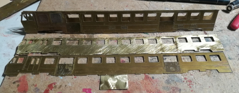

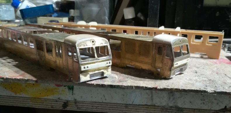

Saluto gli amici del forum e dopo tanto tempo dal mio ultimo intervento di modellismo, presento una nuova mia realizzazione, stuzzicato dalla pubblicazione del nuovo fasciolo TT-Speciale sulla vera ALe 724 FS. Premetto che lavoro a questo modello già da qualche mese, per cui la mia realizzazione non è conseguenziale all'uscita dello Speciale DueGi, ma soltanto un'occasione per rendere pubblico il mio lavoro.
A differenza dei miei passati interventi, non esporrò questa volta la descrizione dei singoli passaggi costruttivi, ma mi limiterò a postare solo le foto, in maniera graduale e progressiva, secondo le procedure applicate. Ciascuno capirà dalle foto semplicemente l'ordine dei processi costruttivi e, se ne avrà voglia, potrà postare domande e curiosità a cui darò fondamentale risposta.
Grazie per la vostra attenzione e spero di fare cosa gradita.

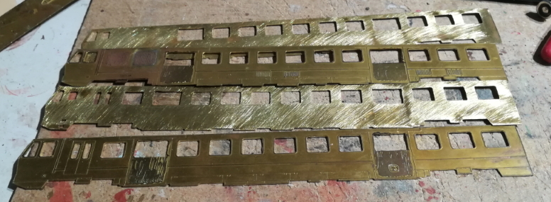

Lastrine iniziali1.jpg [ 224.77 KiB | Osservato 7117 volte ]

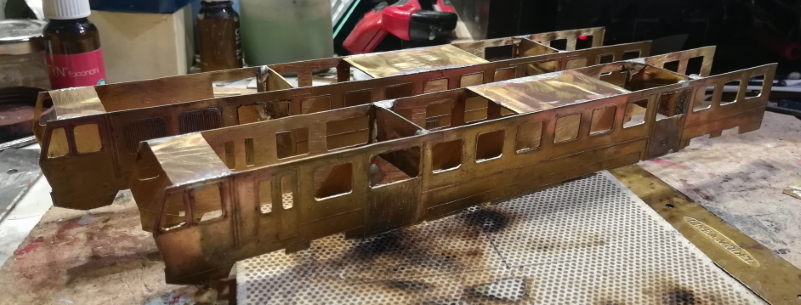

Lastrine iniziali2.jpg [ 258.75 KiB | Osservato 7117 volte ]

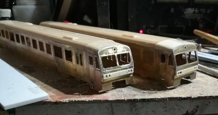

Lastrine iniziali3.jpg [ 227.96 KiB | Osservato 7117 volte ]

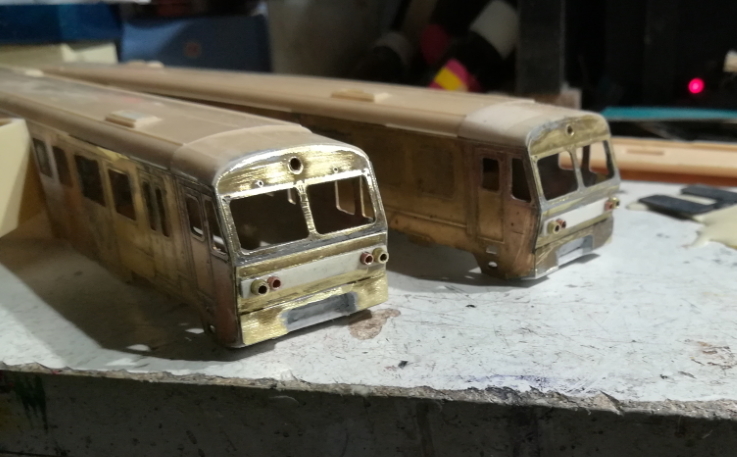

Lastrine iniziali4.jpg [ 240.12 KiB | Osservato 7117 volte ]

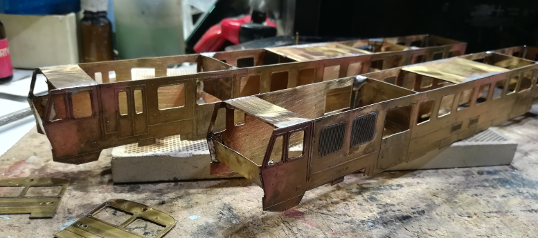

Lastrine iniziali5.jpg [ 240.77 KiB | Osservato 7117 volte ]

Complimenti promette molto bene, mi sarebbe piaciuto vedere la piastra madre, per capire se le fiancate sono già unite tra loro da quella parte che si vede piatta poco dopo le testate, oppure se anche quella è saldata è tutta la messa in squadra l'hai fatta tu.
Sarà il foto incisione anche il frontale?

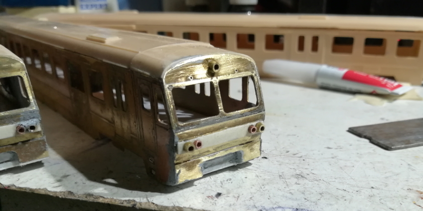

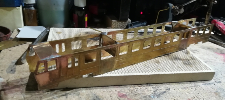

Le lastre sono ricavate da una fotoincisione su un solo lato (quindi non passante), per cui le finestre e tutte le aperture sono state ritagliate con seghetto da traforo, come mia abitudine da sempre. Le fiancate in foto sono ricavate in una sola matrice, poi io le ho saldate in squadra manualmente, naturalmente dopo averle ritagliate e separate. Lo spessore della lastra originale era di 0,40 mm, mentre gli elementi di raccordo e rinforzo orizzontali e verticali sono in ottone da 0,6 mm. Fanno fede le misure dei disegni pubblicati nella monografia dell'ormai scomparsa LD, di Torino. Gli spazi dedicati alle porte pneumatiche sono stati tralasciati volutamente quasi interi (l'apertura superiore basta per rendere trasparenti le porte applicate in seguito).
Lastrine iniziali6.jpg [ 236.73 KiB | Osservato 7038 volte ]
Lastrine iniziali7.jpg [ 244.7 KiB | Osservato 7038 volte ]

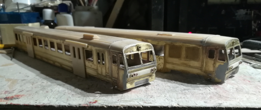

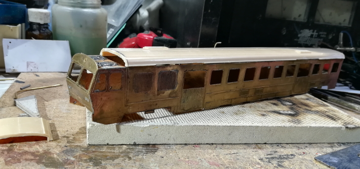

Aggiungo altre foto.
Lastrine iniziali9.jpg [ 236.87 KiB | Osservato 6935 volte ]
Lastrine iniziali10.jpg [ 236.2 KiB | Osservato 6938 volte ]
Lastrine iniziali8.jpg [ 217.65 KiB | Osservato 6938 volte ]

MessaggioInviato: venerdì 15 luglio 2022, 13:44
Messaggi: 851
Proseguo....

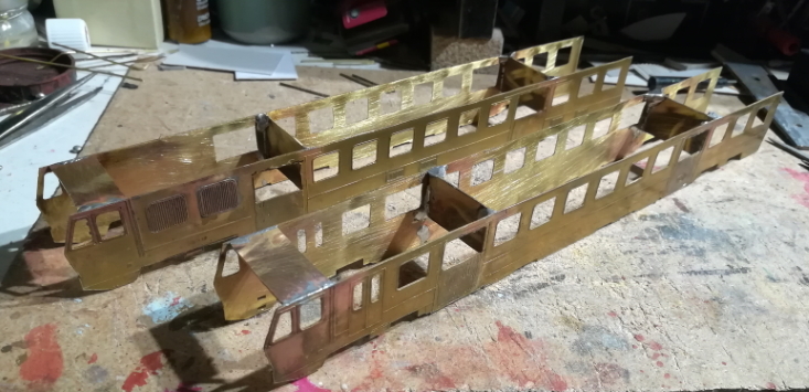

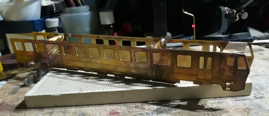

Lastrine iniziali14.jpg [ 231.59 KiB | Osservato 6841 volte ]
Lastrine iniziali13.jpg [ 228.47 KiB | Osservato 6841 volte ]
Lastrine iniziali11.jpg [ 202.07 KiB | Osservato 6841 volte ]
Lastrine iniziali15.jpg [ 233.98 KiB | Osservato 6841 volte ]

Ma lo sai che non sono niente male! Mi fai venire voglia di farle, credo, però, in plastica.

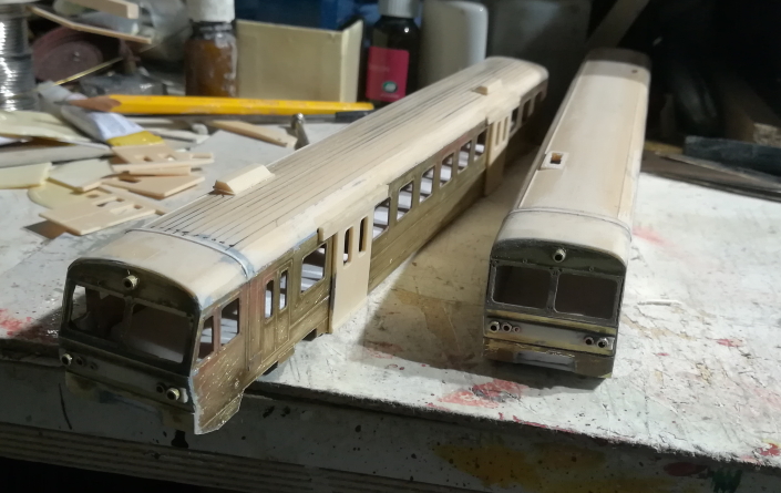

Grazie Fabrizio, ma prova anche tu, non dovrebbe essere difficile in plastica (plasticard?). Io mi trovo nel cassetto miei progetti di anni, quando il pensiero correva più veloce della mano e di conseguenza i desideri galoppavano. Forse un anticipo dell'età futura che mi avrebbe dato più tempo per riflettere e realizzare. Adesso do fondo a queste vecchie idee, ma che sono sempre una sfida per un modellista. Lo svantaggio è che oggi ci sono altre tecniche, moderne e complicate per me, che danno alle mie realizzazioni l'immagine di inadeguatezza.
Adesso continuo con altre immagini....

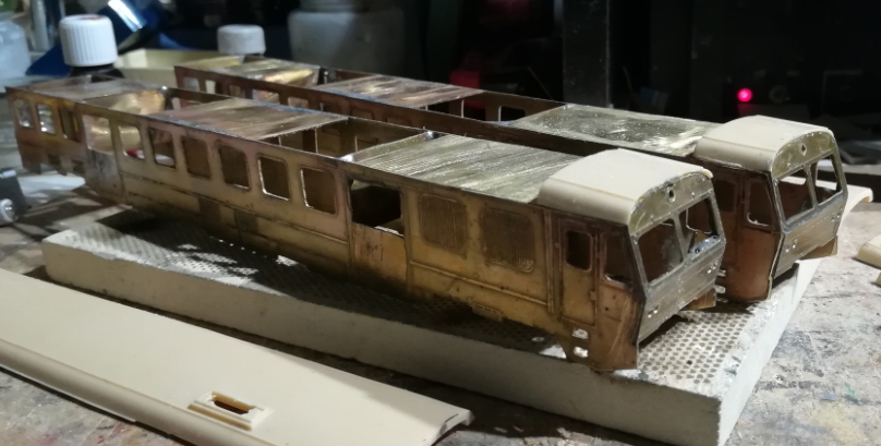

Lastrine iniziali17.jpg [ 244.99 KiB | Osservato 6673 volte ]
Lastrine iniziali18.jpg [ 237.03 KiB | Osservato 6673 volte ]
Lastrine iniziali19.jpg [ 236.54 KiB | Osservato 6673 volte ]

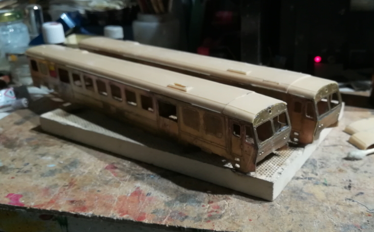

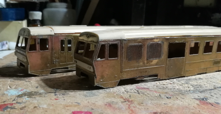

Sono d'accordo, Fabrizio, e aggiungo che se esiste la buona volontà (e la passione) che ti spinge a fare, allora i risultati sono certamente confortanti, per non dire altro. Io posso solo dire che sono soddisfatto dei miei lavori, anche se ci sono tante imperfezioni, omissioni, compromessi, ecc., ma vuoi mettere nel dire: "L'ho fatto io"? D'altronde le critiche saranno sempre presenti e allora ?

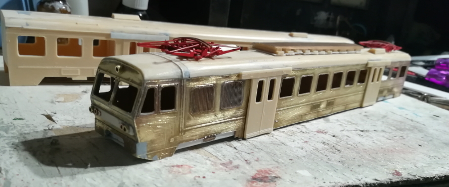

Posto ora due foto di primo test visivo, con i pantografi poggiati. Sono pantografi Rivarossi tipo 52, un po' sovradimensionati per coloro che amano la perfezione, ma io bado di più all'economia del lavoro e alla funzionalità. Grazie comunque per l'attenzione.
Claudio N.
PS: Si nota in basso la retina che andrà a coprire il complesso elettronico dell'imperiale, dopo le dovute modifiche.
