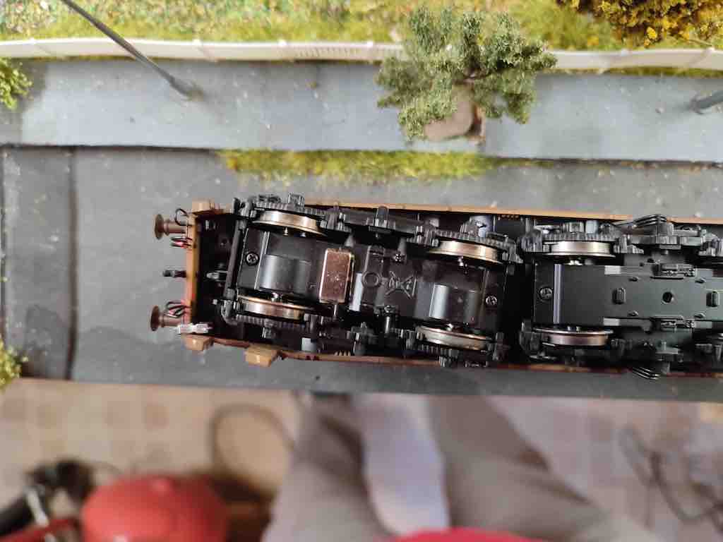

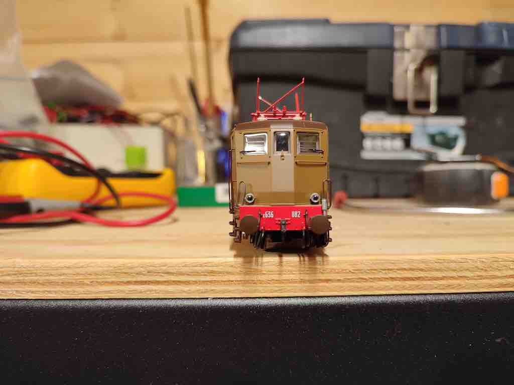

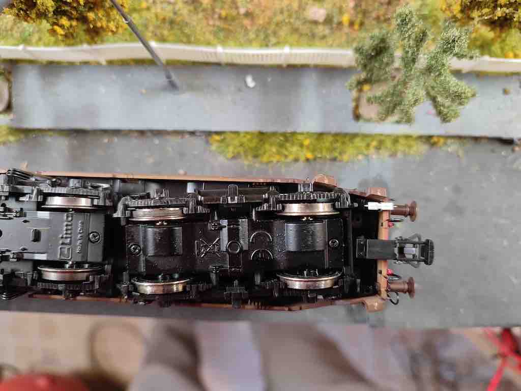

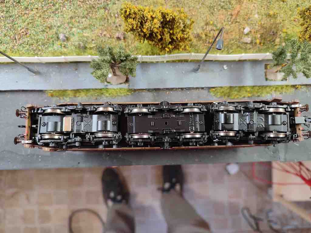

Allora ho fatto delle foto, da un lato il movimento del carrello è bloccato dalla scaletta, dall'altro lato sbatte contro la carenatura, in ogni caso il gioco mi sembra veramente minimo (magari sarà normale), invece sulla E646 i carrelli sono molto più liberi e non urtano la carrozzeria.
Girando vari forum, sembra che molti si lamentino sui deragliamenti di questo modello, la soluzione proposta è quella di limare la carrozzeria.

prossimi giorni verifico le mie ;
è normale che la scaletta limiti il movimento ;
la cosa che noto nella foto dei carrelli è che manca una parte :
username guardi la parte anteriore di entrambi , vedi che c'è una trave che tiene unite le fiancate , mentre manca nella parte posteriore di tutti e due i carrelli di estremità .
Inoltre nel carrello anteriore , così quel pezzo marrone che si vede rettangolare ???
 Oggetto del messaggio: Re: E636-010 Lima Expert deraglia
MessaggioInviato: martedì 27 settembre 2022, 20:26
Nome: Mauro
Messaggi: 965
andreachef ha scritto:
..vedi che c'è una trave che tiene unite le fiancate , mentre manca nella parte posteriore di tutti e due i carrelli di estremità.
Il modello della e636.082 di Lima Expert era stato messo in vendita senza le traverse dei carrelli (mancano 4 traverse), che infatti anche qui mancano.
Mai fornite successivamente.

E' un magnete che aziona uno swicth per chiudere il relè, il mio impianto è analogico
