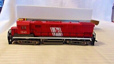

Ad un mercatino ho trovato per pochi spicci questa motrice Roco americana. Tentando di aprire un carrello si è letteralmente spaccato. Ho provato ad incollarlo ma la plastica è cotta. Non sono riuscito a trovare i ricambi sul sito Roco. Forse Roco ha prodotto questa motrice con un altro marchio per il mercato americano? Dove posso trovare un carrello di ricambio?
Sotto non ci sono numeri di codice, c'è scritto solo Made in Austria. Sulla fiancata c'è scritto 1540 "Central Railroad Company of New Jersey".
Grazie.

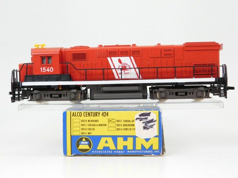

Curiosando in rete ho trovato questa prodotta da AHM
che assomiglia molto alla tua (ha le stesse trombe grossolane).
AHM, società che ha chiuso, vendette modelli prodotti da svariate ditte. Potrebbe quindi aver venduto anche questa di Atlas Roco.
Qualche esperto di modelli USA sa qualcosa?
Riccardo

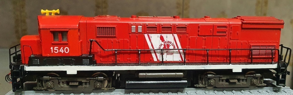

La tua Alco C-424 della Jersey Central è stata costruita da Roco in Austria, ed apparve nel catalogo AHM nel 1975.
Questo modello rappresenta l'unico diesel prodotto per la linea AHM.
Tuttavia Roco, nei primi anni 1970, ha allestito le unità Alco FA Model Power, le Baldwin Shark Nose e le EMD E-unit. Roco ha anche riprodotto per Atlas nel 1980 una serie di modelli di switcher Alco serie S, e nel 1990 gli switcher SW1 e FM H10-44 per Walthers.
Ci sono un paio di dettagli strani riguardanti questo modello di 424 di ALCO.
Il primo è l'inclusione di una ventola del freno dinamico simile a EMD sulla parte superiore dell'unità appena dietro la cabina. Questo è totalmente errato rispetto al prototipo.
L'errore probabilmente può essere ricondotto ad un disegno pubblicato sulla rivista Railroad Model Craftsman nel 1960, che includeva questa caratteristica errata.
Il secondo sono le schede dei numeri posteriori inclinate. Ciò è corretto solo per i primi prototipi di Fase I, questo rende AHM's Century un esempio davvero unico di questo diesel ALCO.

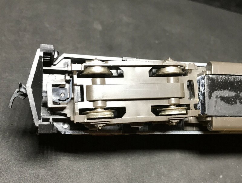

Quale carrello devi sostituire?

Dovrei sostituire il carrello anteriore. Se li trovo cambio anche gli assi perchè gli ingranaggi si sono spaccati.

Vista la vetustà della locomotiva e visti i prezzi dei ricambi reperibili in USA:
“It isn't worth the trouble”, val più la spesa che l'impresa.
Tooth Geared Wheelsets ROCO/AHM Alco C424 $49.95
https://www.walthers.com/11-tooth-geare ... od-2-trail
Se ne vuoi acquistare una usata
https://www.ebay.com/itm/275219017106
Price: US $31.99
Shipping to Italy: US $24.40
Import charges estimated : $16.71
Totale US $73,10

Caspita che prezzi... gli assi allora vedo di sistemarli...
