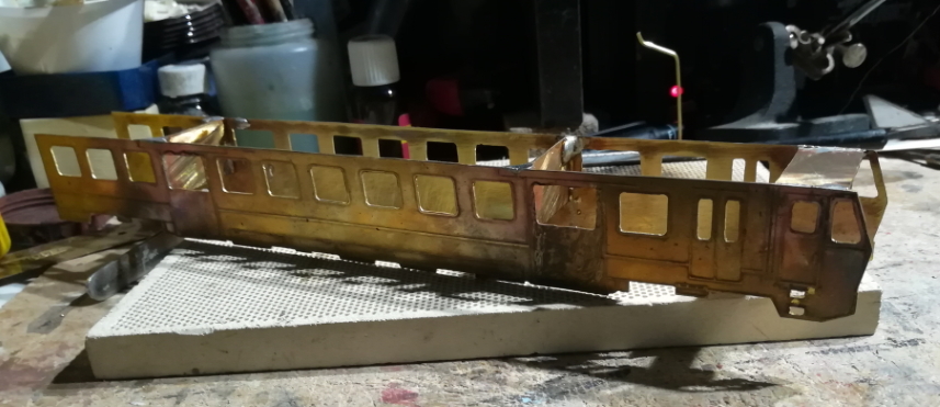

Complimenti promette molto bene, mi sarebbe piaciuto vedere la piastra madre, per capire se le fiancate sono già unite tra loro da quella parte che si vede piatta poco dopo le testate, oppure se anche quella è saldata è tutta la messa in squadra l'hai fatta tu.
Sarà il foto incisione anche il frontale?

Le lastre sono ricavate da una fotoincisione su un solo lato (quindi non passante), per cui le finestre e tutte le aperture sono state ritagliate con seghetto da traforo, come mia abitudine da sempre. Le fiancate in foto sono ricavate in una sola matrice, poi io le ho saldate in squadra manualmente, naturalmente dopo averle ritagliate e separate. Lo spessore della lastra originale era di 0,40 mm, mentre gli elementi di raccordo e rinforzo orizzontali e verticali sono in ottone da 0,6 mm. Fanno fede le misure dei disegni pubblicati nella monografia dell'ormai scomparsa LD, di Torino. Gli spazi dedicati alle porte pneumatiche sono stati tralasciati volutamente quasi interi (l'apertura superiore basta per rendere trasparenti le porte applicate in seguito).

Perché fotoincisione non passante? L'hai per caso fatta in casa?
 Oggetto del messaggio: Re: Speciale: ALe 724 in scala H0
MessaggioInviato: venerdì 15 luglio 2022, 9:15
Messaggi: 851
Esatto, Antonio. Oltre 40 anni fa, più o meno, disponevo di tutto un armamentario e di spazio opportuno per sviluppare i miei esperimenti e allora non sapevo della fotoincisione passante. Con l'aiuto di amici e di specialisti della fotoincisione per circuiti elettronici misi insieme gli strumenti adatti per farmi l'incisione in casa, sia fotografica che manuale. Bellissima esperienza, che adesso purtroppo non potrei più riesumare. Ormai non conviene più.

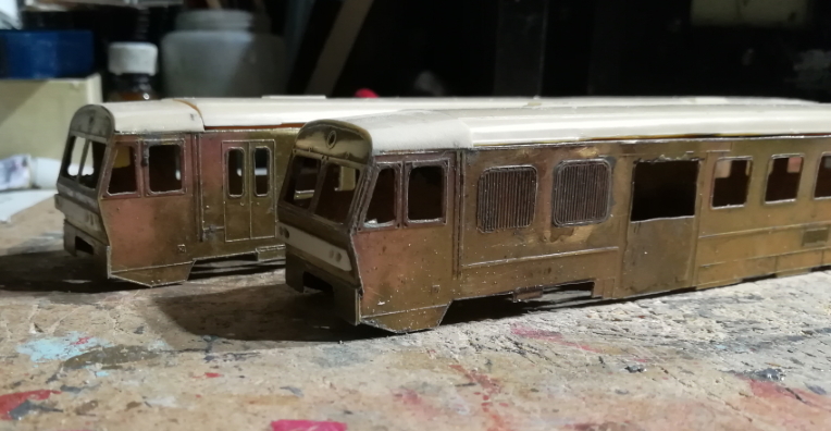

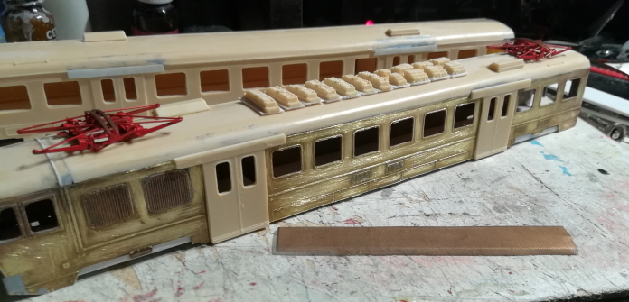

Posto ora due foto di primo test visivo, con i pantografi poggiati. Sono pantografi Rivarossi tipo 52, un po' sovradimensionati per coloro che amano la perfezione, ma io bado di più all'economia del lavoro e alla funzionalità. Grazie comunque per l'attenzione.
Claudio N.
PS: Si nota in basso la retina che andrà a coprire il complesso elettronico dell'imperiale, dopo le dovute modifiche.

Gran lavoro Claudio!!! Complimenti, lavoro molto pulito e soprattutto con tecnica mista ottone, resina, plasticard. Che motorizzazione hai pensato di usare?
