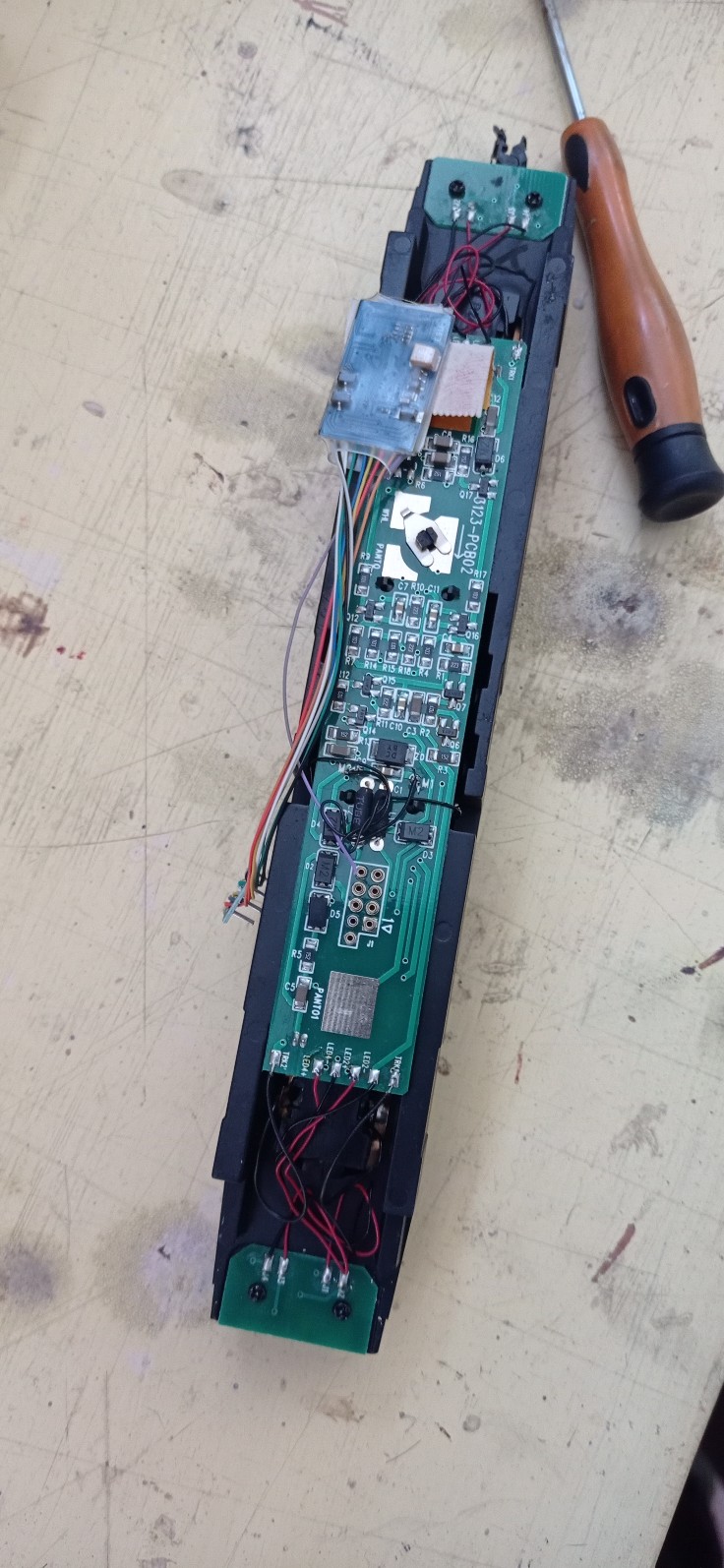

Io ho questa ..

Il connettore a 9 pins è un estensione della presa a 8 pins normata da NMRA.
La loco dovrebbe funzionare anche con l'8 pins (filo arancio dove c'è la freccia).
Il nono pin dovrebbe essere collegato ad una funzione della loco (ad es. luce in cabina o simile).

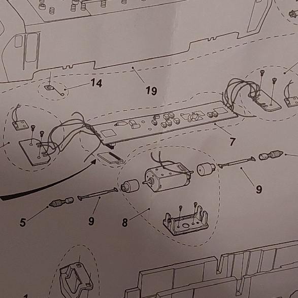

La MB è questa?
Riccardo
20220927_181003_resize_14.jpg [ 244.17 KiB | Osservato 4346 volte ]
Il pin 9 fa il faro centrale, l'avevo collegato su aux4 col decoder Laisdcc e c'avevo aggiunto anche lo "stay alive"... e il tutto funzionava anche... :lol:
