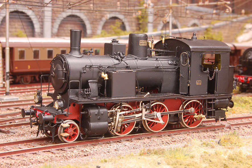

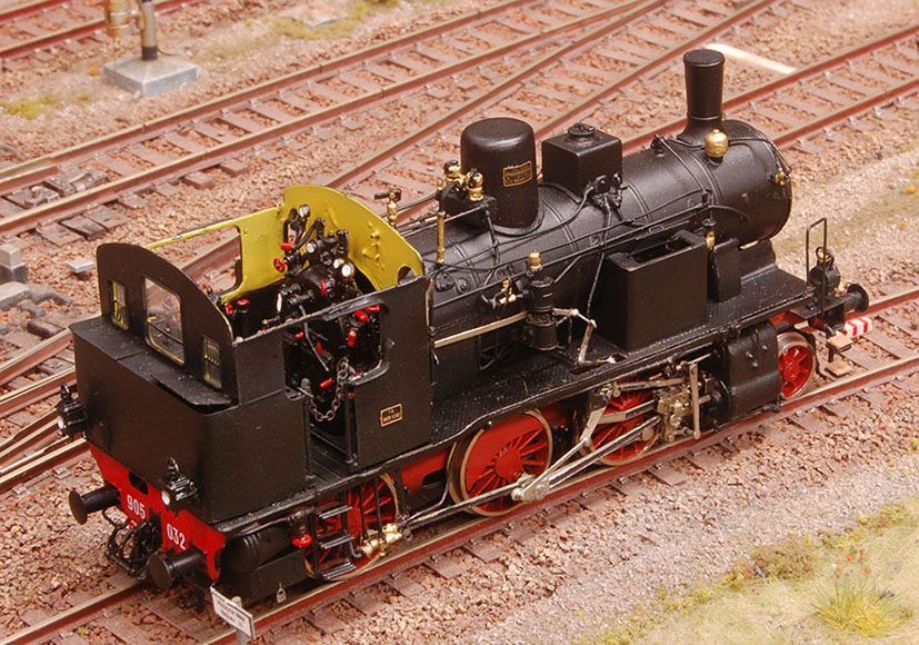

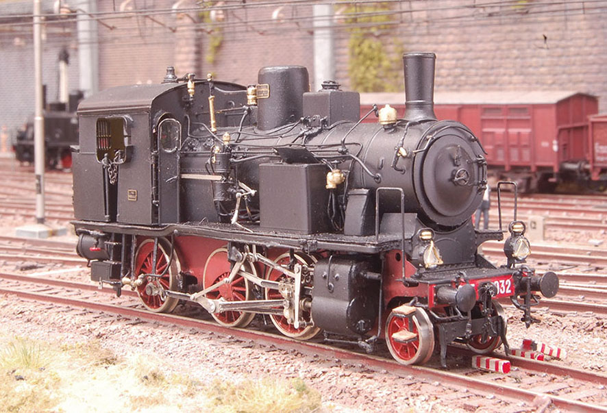

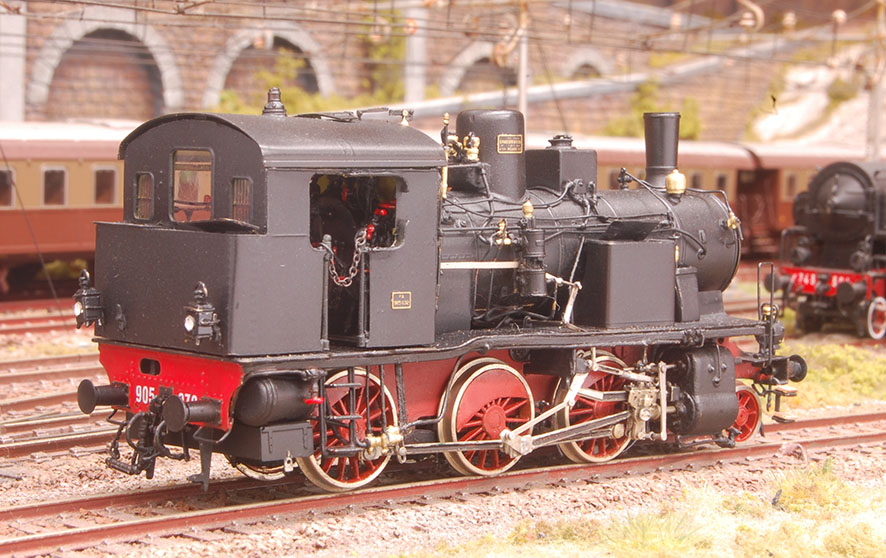

pubblico alcune foto della 905 da kit AGM per conto dell'amico Bruno Frattini autore del modello.
La particolarità sta nell'aver cercato non solo di aver riprodotto al meglio esternamente ed internamente la locomotiva in questione con meticolosa precisione, ma nell'averla dotata di tutte le botole e porte realmente apribili.
Anche il funzionamento, tallone d'Achille di questo progetto, è più che decoroso dopo aver rivisitato alcuni componenti e le prese di corrente.

Segnala a Bruno che la catenella è fuori scala! (via si scherza eh)

Bravissimi tutti.
Gran bella loco e belle foto.

piccola osservazione, non certo critica ma per fare sempre meglio : attento alla sporgenza sul tetto della cabina (lampada o sfogo aria ?) non deve essere fuori sagoma, non più alta di ciminiera e duomo.
mi fa venire voglia di tentare.

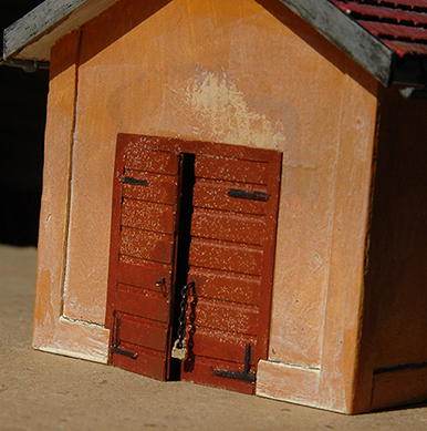

anche il lucchetto della cassetta porta attrezzi è opera del maniaco :-) oppure era già presente nel kit?

Si...catenella Weinert obbligatoria...per il resto ho esaurito gli aggettivi..vado avanti solo piu a fonemi
Oh, i lucchetti si possono fare tranquillamente in fotoincisione, per tutto il resto il Bruno è un mito, irraggiungibile per me:

Il lucchetto, se non ricordo male era riportato sulla cassetta.

Breve primo test della 905, poi Bruno ha migliorato la captazione elettrica per migliorare il minimo.

Ciao, una domanda: è stato installato il "meccanismo" per il movimento del leverismo della inversione di marcia?

E stato installato ma avendo montato correttamente il compressore rispetto alla parete della caldaia la leva dell'invesione ne rimane bloccata
