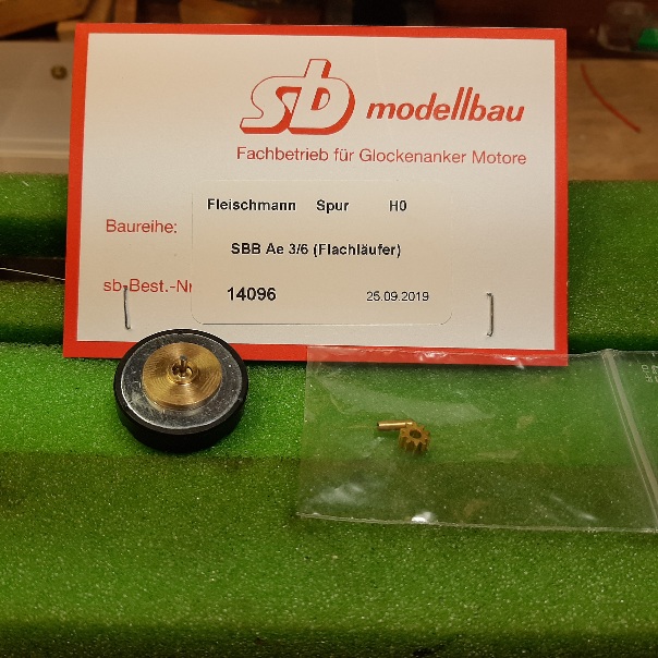

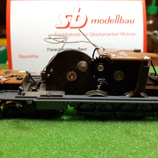

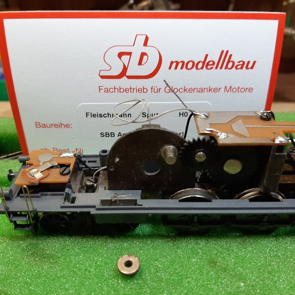

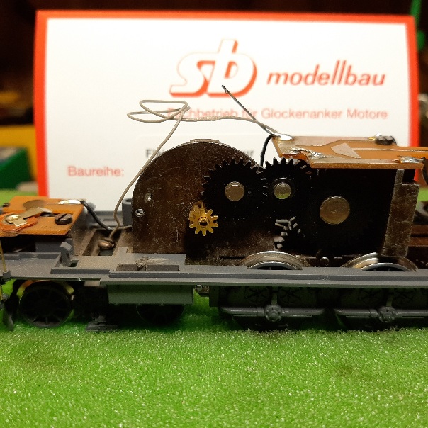

Ecco la procedura - qui per un Ae 3/6 SBB
In questo caso per rimuovere il motore col suo rotore occorre non solo svitare le viti di fissaggio ma anche scalettare l'ingranaggio dentato ( brigoso ) , poi sfilare la boccola di ottone inserita nel supporto.
Si incolla il nuovo motore Fahulaber con epossidico bicomponente ed il centraggio è semplice poiché entra senza giochi nel foro apposito.
Si incolla il tubino di raccordo e a polimerizzazione avvenuta si incolla, calibrandone la profondità, il nuovo ingranaggio.
Fine !!!
