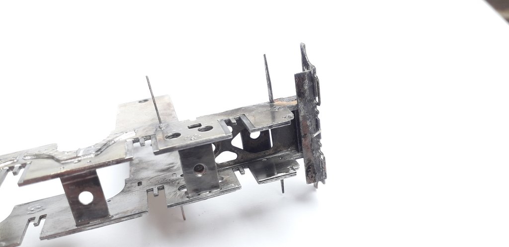

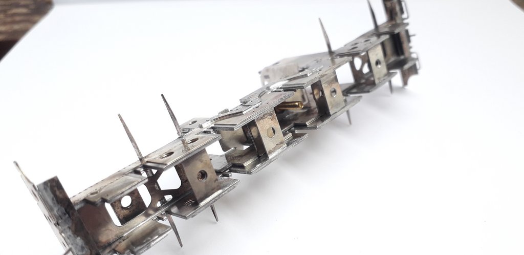

Qualche parola a proposito dell'autocostruzione in metallo della Locomotiva elettrica trifase E 554. Ho preso a riferimento la 078 del museo Ogliari.
Il lavoro è cominciato diversi mesi fa: sono partito spavaldo, senza le ruote. Scelta azzardata, ma alla fine ho combinato.

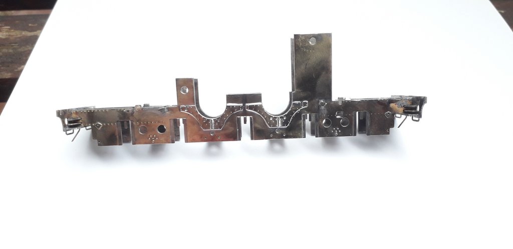

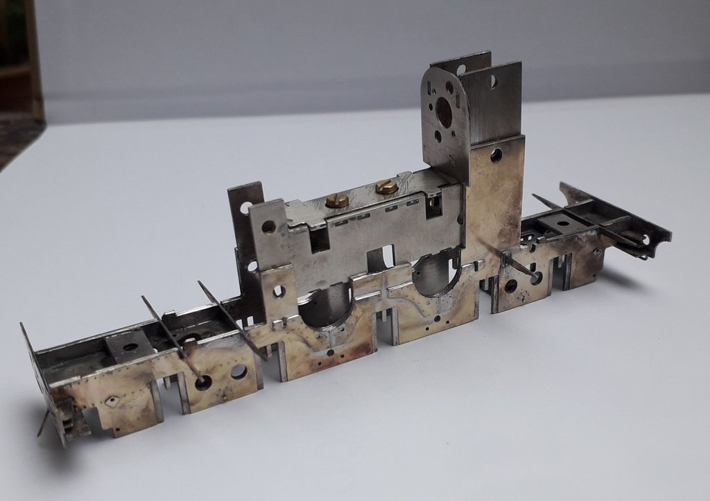

Cominciamo con la storia allora, partendo dal telaio
poi il telaino per la trasmissione
ed i due accoppiati
Immagine.

Buongiorno e grazie.

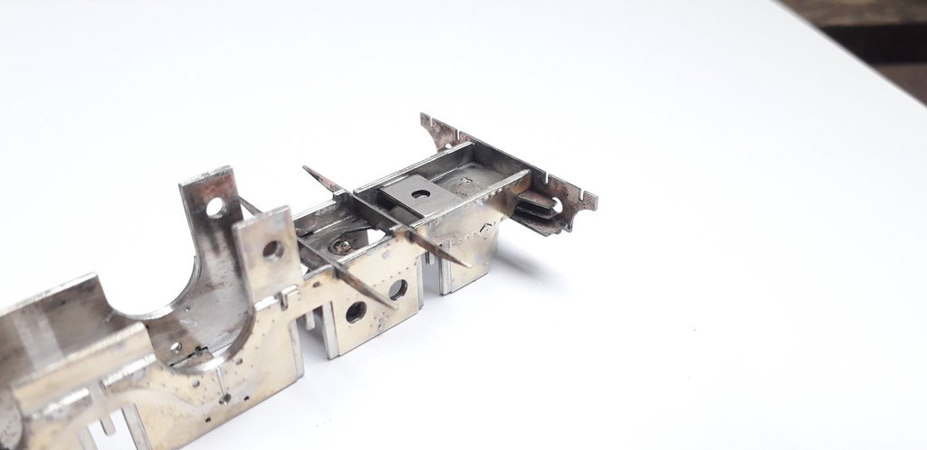

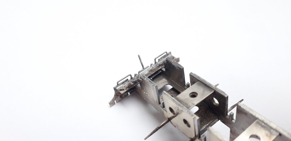

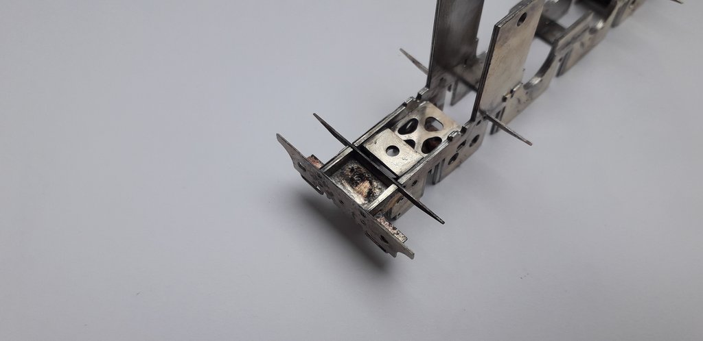

Altre foto del telaio per gradire

...bel lavoretto, anche tu ogni tanto sorprendi! Il progetto e tutto tuo?
Velimir
 Oggetto del messaggio: Re: E 554 078
MessaggioInviato: sabato 13 maggio 2023, 16:11
Messaggi: 2046
Ciao Velimir.
Si roba mia

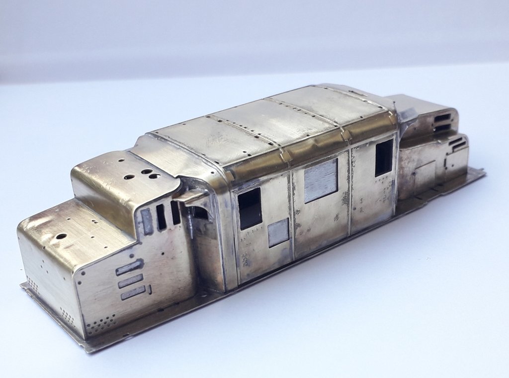

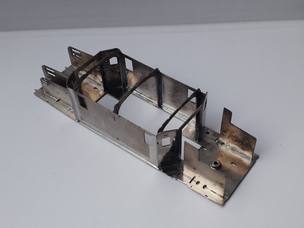

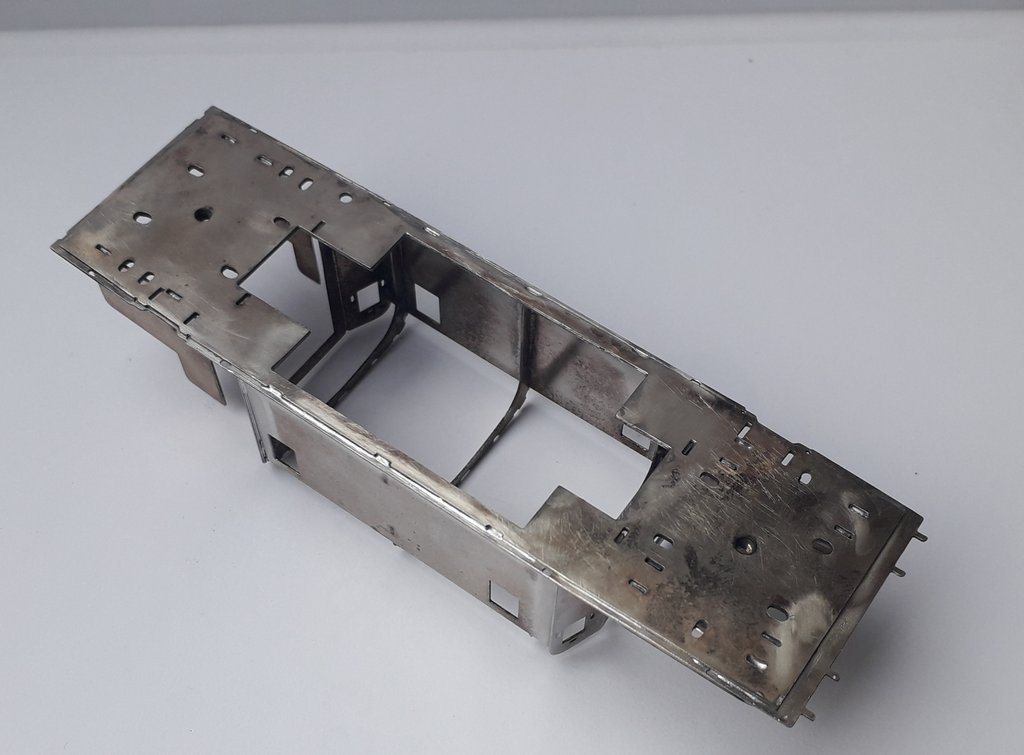

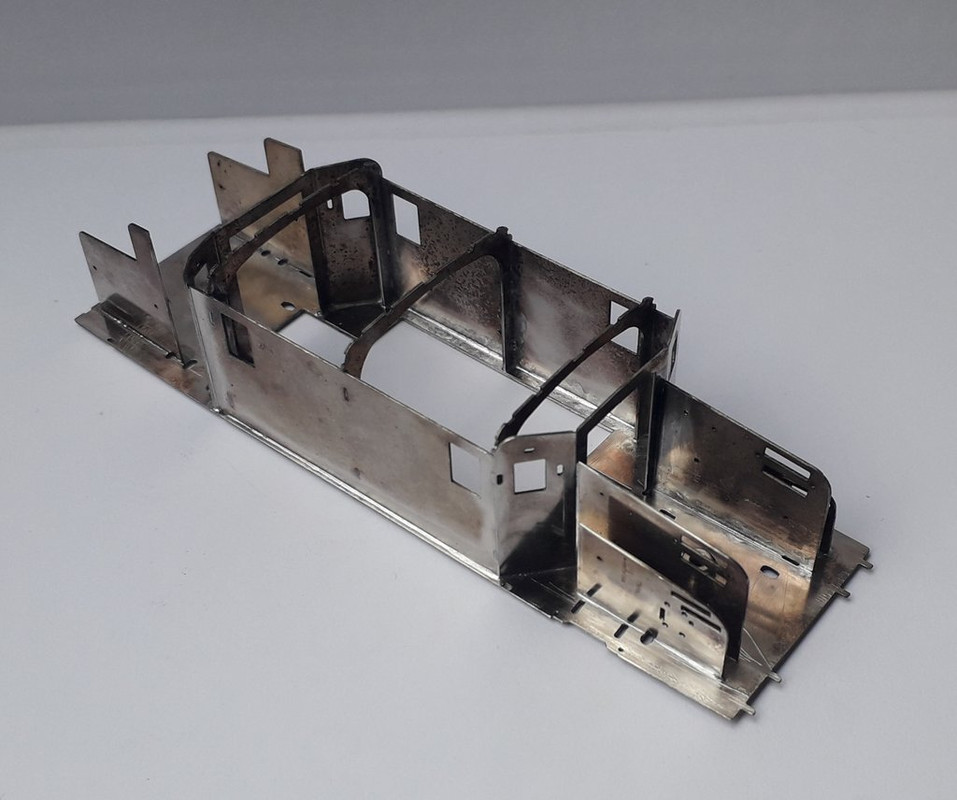

Si prosegue con la sovrastruttura

E bravo nanniag , seguo con molto interesse

Bravo Antonio,
Ad occhio la filosofia del telaio è simile a quella della 476. Forse il motore lavora direttamente sui contrappesi a giudicare dal castelletto.

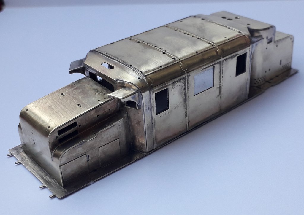

Buona la cassa con centine di irrobustimento.
Apparentemente tutto semplice poi come suonare Mozart.... il nemico è sempre dietro l’angolo.... :lol:

Andrea, si il concept del telaio è lo stesso della 476 e la cascata di ingranaggi aziona un asse cieco.
Non son pratico di Mozart ma sta macchina è un gran casino...

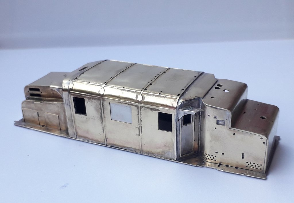

Qualche altra foto della cassa:
Ciao Antonio

Hai un sicuro avvenire come carrozziere !!! :lol:
Se mi cimento nel suicidio è per una coppia a comando multiplo.... :mrgreen:

Non sarai prarico di Mozart, ma hai sicuramente le mani d’oro!

Piuttosto, vedi di non bruciare i centrini all'uncinetto che hai per tutta casa, col saldatore, che la signora t' ammazza!
E occhio alle pieghe, e controlla i raggi di curvatura.... Usa un raggimetro.
