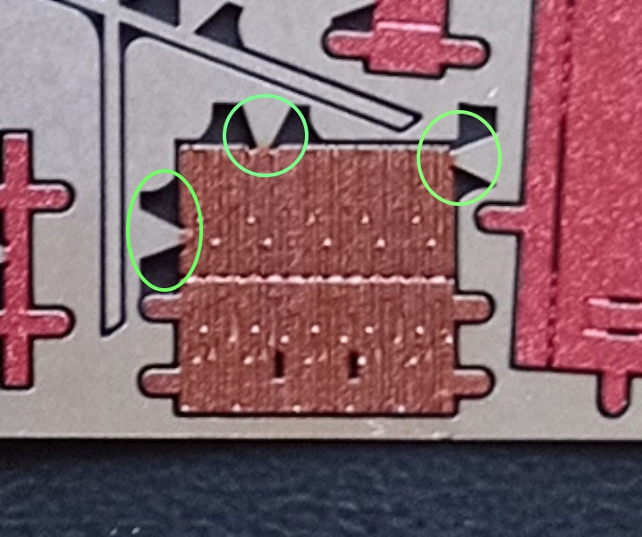

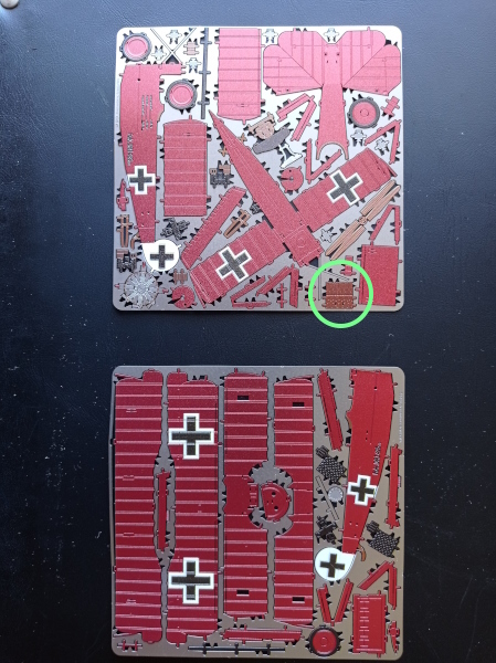

Mi è stato regalato il kit della Metal Earth per ottenere un aereo triplano Fokker.
Il problema è ritagliare i vari componenti (minuscoli) dalla lastrina (cm 10x10), gli spazi attorno ai supporti da tagliare sono minimi i piccoli tronchesini che ho non entrano.
Ho provato con un taglierino ma non ce la fa se non con molta fatica, con un paio di forbici normali per rifilare i resti ma anche in questo caso è difficile
Il materiale è piuttosto duro, ho fatto una prova con un magnete: è ferroso, che attrezzo mi consigliate ??

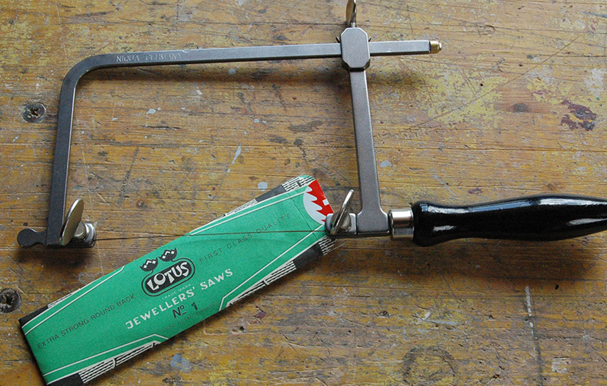

Per questo te l'hanno regalato!
Seghetto da orafo e lame finissime. Lubrifica spesso la lama con cera d'api

Trattandosi di materiale ferroso, mi permetterei di ribadiere:
seghetto.jpg [ 279.3 KiB | Osservato 4151 volte ]

Lo spessore è 0,3 mm, ho solo un seghetto da traforo, con la lama giusta potrebbe andare ??

cinesata Paolo...al 15 taglio non tagliano più...specialmente se il materiale è ferroso.
non ci sono molte soluzioni su uno spessore da 0,3...o il seghetto o il dremel o la minicesoia da lamiera.

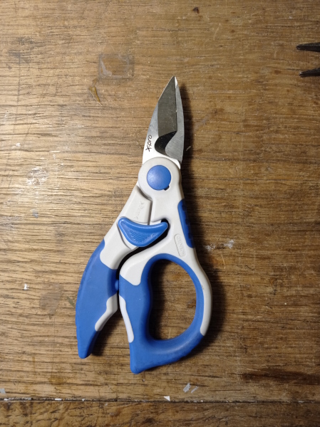

Mi sono ricordato :oops: :oops: :oops: di avere questa nella cassetta degli attrezzi, sembra funzionare :shock: :wink: :D
Scusate il disturbo, l'anagrafe fa brutti scherzi
cesoia.jpg [ 190.54 KiB | Osservato 4071 volte ]
