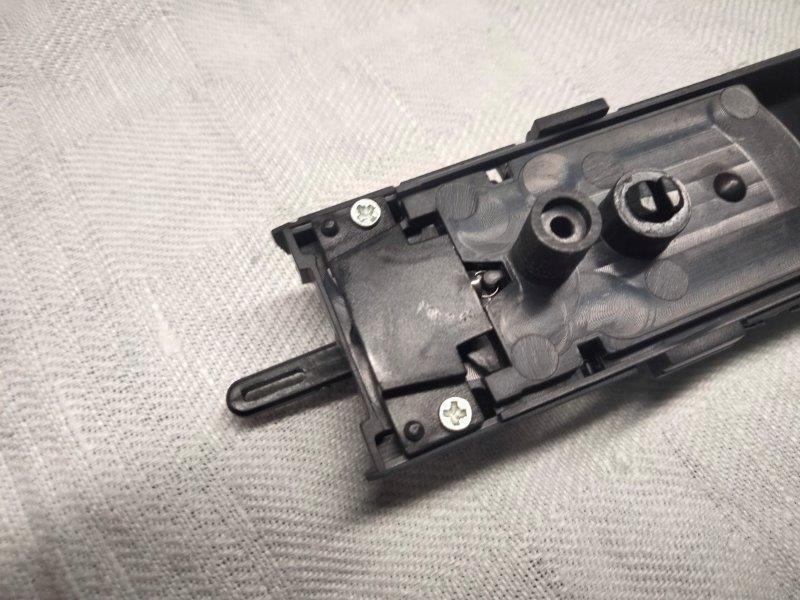

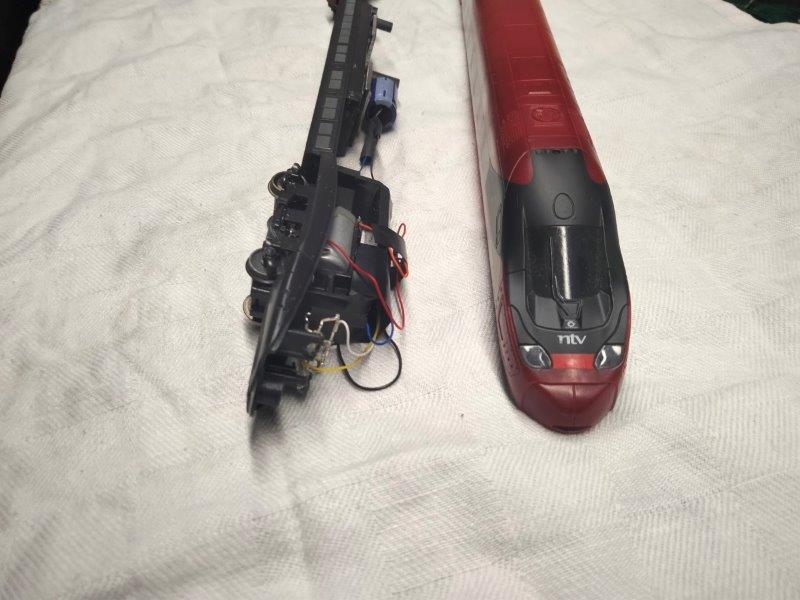

Naturalmente la prima operazione è stata lo smontaggio, facilissimo grazie ad alcune viti , altro che certi incastri machiavellici che spesso incontriamo :twisted: , il vano batterie, nel sottocassa è stato svuotato di fili e lamelle e potrebbe essere utile per inserire della zavorra, la trazione è affidata ad un solo carrello motore che ricorda il successore indegno dell'immortale LIMA G :D .
Nota negativa le ruote sono di plastica, inadatte alla trasformazione per cui grazie ad un conoscente in possesso di un tornio abbiamo adattato delle ruote in metallo con boccole Lineamodel inserendo anche le prese di corrente, decoder e relativa kups, il funzionamento è buono anche se il mezzo non deve affrontare salite in questo impianto, due ruote sono state dotate di anello di aderenza .
Al momento i pantografi non sono quelli corretti, osservando il modello smontato ho potuto notare il gancio che presenta un richiamo a molla che ricorda il timone di allontanamento dei nostri modelli , per un giocattolo una piccola raffinatezza che fa onore al fabbricante, adesso Italo corre affiancato a modelli decisamente molto più costosi.

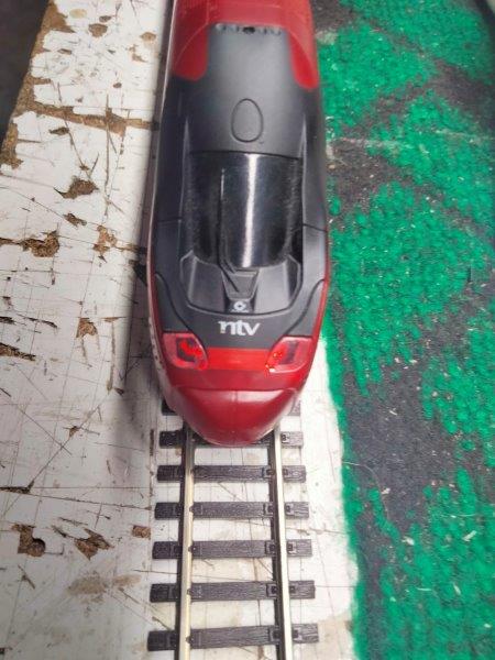

In servizio.jpg [ 79.62 KiB | Osservato 3573 volte ]
