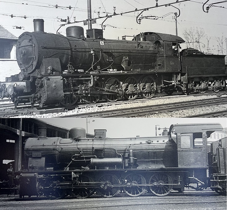

Ho queste due foto.
473 001.jpg [ 42.69 KiB | Osservato 3787 volte ]
473 007 Milano Smistamento.jpg [ 176.41 KiB | Osservato 3787 volte ]

473.1.jpg [ 268.77 KiB | Osservato 3638 volte ]
Grazie,
in particolare mi interessa saprere in che anno è stato rimosso il serbatoio dell'aria e il compressore sul praticabile sinistro.
Ninni

ninni56 ha scritto:
L’allegato 473.1.jpg non è disponibile
Grazie,
Ninni
Quello non è un serbatoio ma un preriscaldatore dell' acqua Knhor (o come si scrive ) e quella accanto è la pompa di alimentazione , difficile dire quando è stato rimosso perchè le foto di queste macchine sono o vecchie dei primissimi anni 20 quindi ancora con aspetto "tedesco" o degli anni '50 quando erano stati rimossi perchè essendo le macchine usate per manovre il preriscaldatore era piu di intralcio che utile ( i preriscaldatori vanno bene per macchine che viaggiano e fanno poche fermate , il contrario delle manovre )
io l' ho elaborata a fine carriera , metà anni '50 come in foto .

Chiedo venia della mia ignoranza.
Foto degli anno 50 le ho, ma la vorrei ambientare a fine anni 30 , per la serie come complicarsi la vita :)
Chiedere venia di che ? ora lo sai anche te :)
mi spiace di non poterti aiutare a complicarti la vita

Messaggi: 1780
Mi è tornato in mente un ricordo , in un vecchio filmato LUCE del 1937 si vede una panoramica del deposito di Bologna e per pochi secondi viene inquadrata anche se un po' sfocata una delle due Gr 897 , anch' esse dotate in origine del preriscaldatore posizionato tra le sabbiere sulla caldaia , e a quel tempo ne era già stata privata . forse era all' incirca quello il momento che li toglievano ,almeno per le macchina dedicate alle manovre . Esistono però delle foto di Gr 460 che avevano il preriscaldatore ancora montato negli anni '50 ipotizzo che essendo molto più numerose facessero servizio ai treni ed il preriscaldatore in questo caso fosse conveniente .
