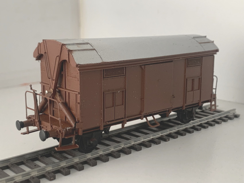

Bentrovati tutti. Da alcuni mesi sto riprendendo l'hobby e vado completando alcuni vecchi progetti di una quindicina di anni fa.
Uno di questi era il carro Ftm che ormai avrei finito. Stavo facendo le decal ma non ho trovato nessuna foto di questo carro, ok che era esemplare unico…
A questo punto mi rivolgo al forum. se qualcuno sa la marcatura unificata, quella precedente è sul libro del Leone, che ho da tempo, anzi da quando uscì, comprato a Novegro e firmato dall'autore…
Insomma aspetto notizie per finirlo…
Grazie a chi vorrà/potrà rispondere.
P.S.: vado cercando anche la marcatura UIC per un F senza garitta con due aeratori per fiancata, altro kitbashing finito in questi giorni…

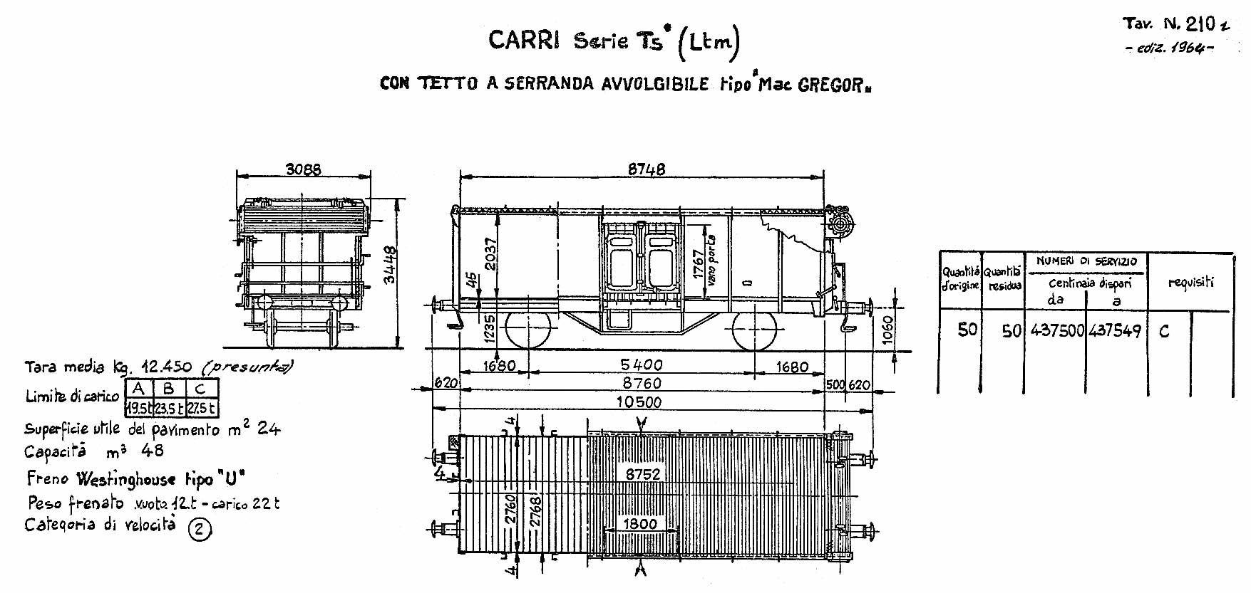

La tavola su rotaie.it (https://www.rotaie.it/New%20Pages/DisegniCarri/CarriSerieTs/Tavola-210i.jpg) riporta come marcatura Ts mentre una mia vecchia pubblicazione del 1966 sull'equiparazione tra vecchia e nuova marcatura uniforme indica Tbs.

E ma questa è scienza… grazie Luigi, a quanto pare hai chiarito il mio dubbio.
Dunque, o metto la (supposta) marcatura unificata che hai suggerito oppure mi faccio la marcatura pre UIC.
Nel primo caso sarebbe praticamente un falso d'epoca, mentre nel secondo potrebbe essere possibile che abbia ancora girato con la vecchia marcatura negli anni di transizione…
Vedremo come lo finirò.
Comunque grazie ad ambedue gli interlocutori.
