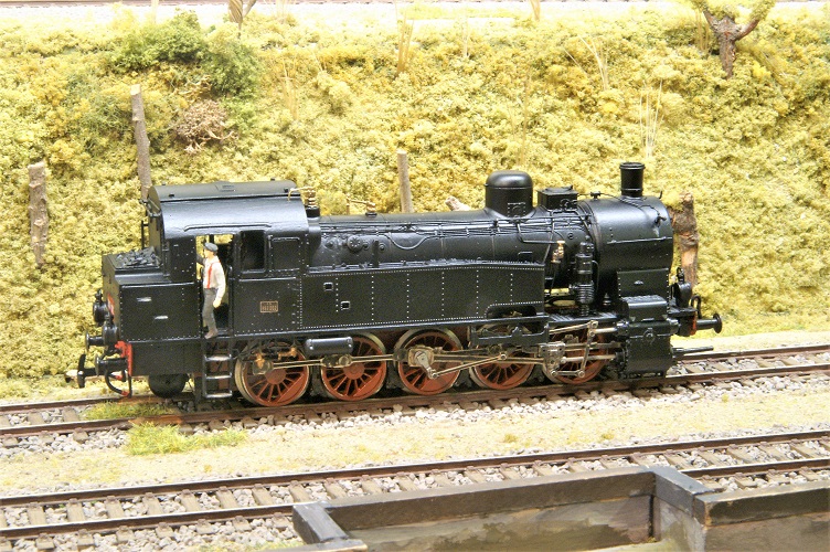

Ciao nanniag questa è la mia Gr.897.002 fine carriera ...
sono partito dalla prima versione di 897 001 di Fleshmann , guarda anche la posizione dei ceppi freni , io ne ho dovuti invertire due

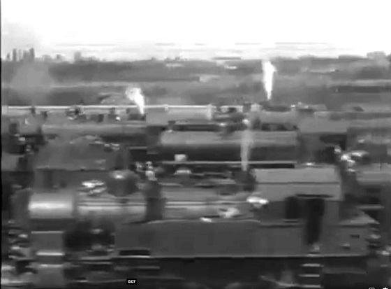

cosa sono secondo te quei segni bianchi?

Non so cosa possano essere , inserisco il link al filmato LUCE che ho ricercato ,
il filmato è girato dal treno di Hitler che proveniente da Verona e aggira il deposito di Bologna e le locomotive a vapore presenti fischiano contemporaneamente per omaggiare il dittatore , di Gruppi se ne riconoscono molti , interessante la automotrice a vapore subito dopo la 897 ed altre macchine tedesche

nanniag ha scritto:
sulla posizione del fischio e sulla bruttezza della valvola a bilancia che ho usato. vedremo poi quando arriveremo a quel punto dell'elaborazione.
Potrebbero essere riflessi di luce su parti lucide

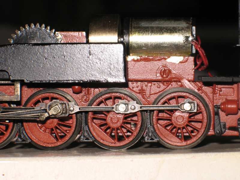

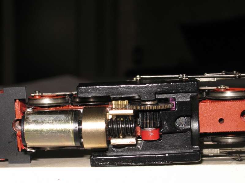

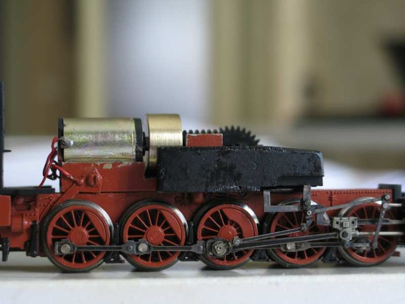

La motorizzazione di SB si può rifare in casa con facilità. Io ho creato una "unità motore" composta da un faulhaber 1319, vite senza fine,ingranaggio condotto e ingranaggio di trasmissione del moto. Ho usato un pezzo di profilo di alluminio ad "U", sul quale ho forato e montato un asse con l'ingranaggio condotto all'interno del profilo e quello di trasmissione del moto all'esterno, poi ho tagliato la restante parte del profilo per ricavare la "culla" su cui sedere il motore ed accoppiarlo bene con l'ingranaggio condotto. Una volta creato l'insieme motore-ingranaggio, ho segato via il motore originale, riempito lo spazio rimasto e incollato il gruppo motore regolando la posizione in modo che si accoppiassero bene il mio ingranaggio di uscita e il primo ingranaggio originale del modello. Ora non si sente più il "gracchiare" del motore Fleischmann e la locomotiva si muove con maggiore morbidezza. Complimenti per il tuo lavoro, che seguo sempre con attenzione e rinnovata stima per la qualità che esprimi.
