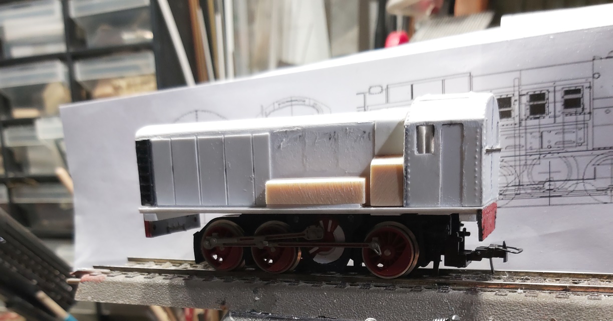

Subito dopo ho proceduto a preparare i contenitori laterali che hanno caratteristiche diverse dai modelli esaminati all’inizio, per cui è stato necessario progettarli di sana pianta. Stavolta ho usato dei pezzi di resina che ho sagomato secondo le forme imposte e a cui ho aggiunto i particolari come griglie e cerniere. Infine, dopo aver verificato che le misure fossero adeguate al modello, le ho incollate nelle relative posizioni. Le modanature sul tetto sono dei semplici spezzoni di filo d'ottone tagliati su misura e incollati secondo le immagini del reale. Mi preme precisare anche che le foto a corredo non rappresentano il modello in configurazione definitiva, in quanto io apporto continue modifiche durante la lavorazione, a seconda delle mie sensazioni e percezioni visive, come per esempio le chiodature della cabina che a volte non appaiono realistiche. Per questo motivo elimino o aggiungo particolari più rispettose possibili dell'immagine reale. Le foto comunque fatte in quel momento le memorizzo per come si presentano e dopo mi accorgo di certi difetti.

Non mi rimaneva altro che preparare quella specie di valvola che nella realtà si trova a mezza altezza sul frontale posteriore del mezzo e che riporta un disegno a stella nel suo interno, incorniciato da un cerchio. Mi sono servito di un anello di tubicino di plastica da 3,00 mm Ø in cui ho immerso un altro spezzone di tondino più piccolo, in modo di colmare lo spazio interno e inserirvi al centro un segmento di filo di ottone da 0,6 mm. Nella realtà dal centro si dipartono sei mini-segmenti che si fermano alla circonferenza della valvola. I segmentini sono stati riprodotti con del filo di plastica in prima battuta e poi con del filo d'ottone da 0,4 mm Ø. Un avolta piazzati al loro posto questi vengono tranciati ulteiormente al limite della circonferenza. Questa poi è stata completata con un sottile anello di ottone a far da cornice (proveniente da una sezione di antenna d’automobile ritagliata alla bisogna). L’effetto sembra positivo. A coronamento del particolare ho riprodotto infine il tubo di connessione che si evidenzia in modo molto pronunciato a partire dalla sommità della valvola e che, con una piegatura ad U, scende in verticale sul traversone porta-respingenti. Il tubo in questione è stato ottenuto con del filo d’ottone da 1,00 mm Ø, sagomato con curva e contro-curva per replicare la forma del reale.
Terminata la cabina con le forature relative alle aperture dei finestrini, non rimaneva che incollarla al resto della cassa, così da rendere la scocca completa.
