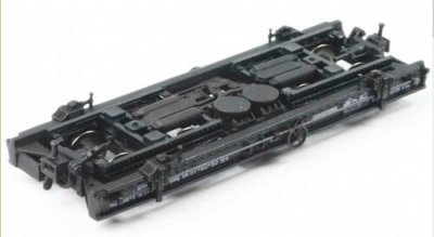

Premetto, io non l'ho mai usata, quando avevo bisogno (in altra discussione ho parlato della parte interna dei Rollwagen, i c.d. "carri trasbordatori" per trasportare i carri a scartamento normale sul ridotto) altri mi hanno fatto il lavoro: ho portato loro il "master" (si chiama così?) e loro mi hanno clonato le due o tre copie che mi servivano. Ora però quei due altri non possono più aiutarmi: uno è andato via, l'altro non c'è proprio più*.
Qualcuno che ci sa fare potrebbe, a vantaggio di tutti, mettere un mini-tutorial su come si fa un clone in resina e indicare magari anche dove trovare le materie prime? Naturalmente bisognerebbe spiegare anche le precauzoni da seguire nel maneggio dei materiali.
Siccome ho del materiale rotabile H0m e ancora la disponibilità di un plastico in parte in quello scartamento, vorrei realizzare a scartamento 12 alcuni Rollwagen da 5,5 m, adatti per carri a carrelli molto corti come quelli per coils. Le parti interne (serbatoi dell'aria, timonerie, la parte finta dei carrelli-gli assi veri sono solo due) vorrei poterle clonare in resina per non dover realizzare tutto a mano.

Quello visibile in 2 lo ho già approntato "circa" ma non oso rifarlo per ogni veicolo: clonandolo in resina e poi colorandolo sarebbe enormemente più facile da ottenere il risultato: anche se verrebbe un po' piatto non mi importa, non riproducendo la stazione di trasbordo, i Rollwagen girerebbro solo col carro normale sopra.

Sì. Uno di quelli che mi faceva i cloni aveva adattato una vecchia levigatrice orbitale come piano vibrante, regolandola con un varilight (costruito... da me, ovviamente!). Potrei fare il sottovuoto, mi ero fatto un compressore con uno da frigo. Sotto pressione mi dà qualche perplessità.
La cosa più importante: sapreste dirmi chi vende per corrispondenza quanto serve per fare i cloni. Ossia resine e materiale per calchi. Chi "clonava", a suo tempo mi diceva che per impedire che la gomma resti attaccata basterebbe un po' di talco, non occorrono i distaccanti specifici.
Se avete visto la foto di cosa vorrei imitare, l'interno di un Rollwagen, mi suggerite, dato che non ho l'esperienza dei miei amici, di fare comunque i singoli pezzi (serbatoi, timonerie...) separati e poi attaccarli uno a uno? Una volta trovavo una colla specifica, ma per attaccare resina si plasticard basta la ciano?

Aggiungo che, a parte qualche costosissimo artigiano (costa più del Weinert) come quello di cui ho linkato la foto, il Rollwagen da 5,5 m, ottimo per i carri a carrelli, soprattutto quelli corti come quelli per coils (Shimm(n)s), non lo fa nessuno. Prevedo di farmene due coppie in H0e e due coppie in H0m (allungando assi in N).

Grazie a tutti delle dritte, adesso sto appena preparando la struttura dei veicoli e le ruote (otto assi li ho in casa). A differenza di quello originale, i miei Rollwagen avranno un pavimento, per rendere la struttura più rigida, in quanto sono di plastica*, Qui vedete una foto più grande del modello prodotto artigianalmente (due costano come una locomotiva!).
Mi suggerite di clonare separatamente i vari pezzi (serbatoi dell'aria, cilindri freno, timonerie sorvoliamo che io ipotizzo il freno ad aria che avrebbe teoricamente serbatoi e cilndri più piccoli...) e montarli insieme solo alla fine o addirittura uno per uno sul Rollwagen stesso?
Ovvio che sarei alquanto approssimato: nel mio caso i Rollwagen circolerebbero solo con il carro a scartamento normale sopra, non serve la perfezione, basta la presenza dei particolari.
Una cosa ancora non so: se un carro a due assi avesse un passo di più di 9 m, si potrebbe usare una coppia di Rollwagen corti per trasportarlo?
