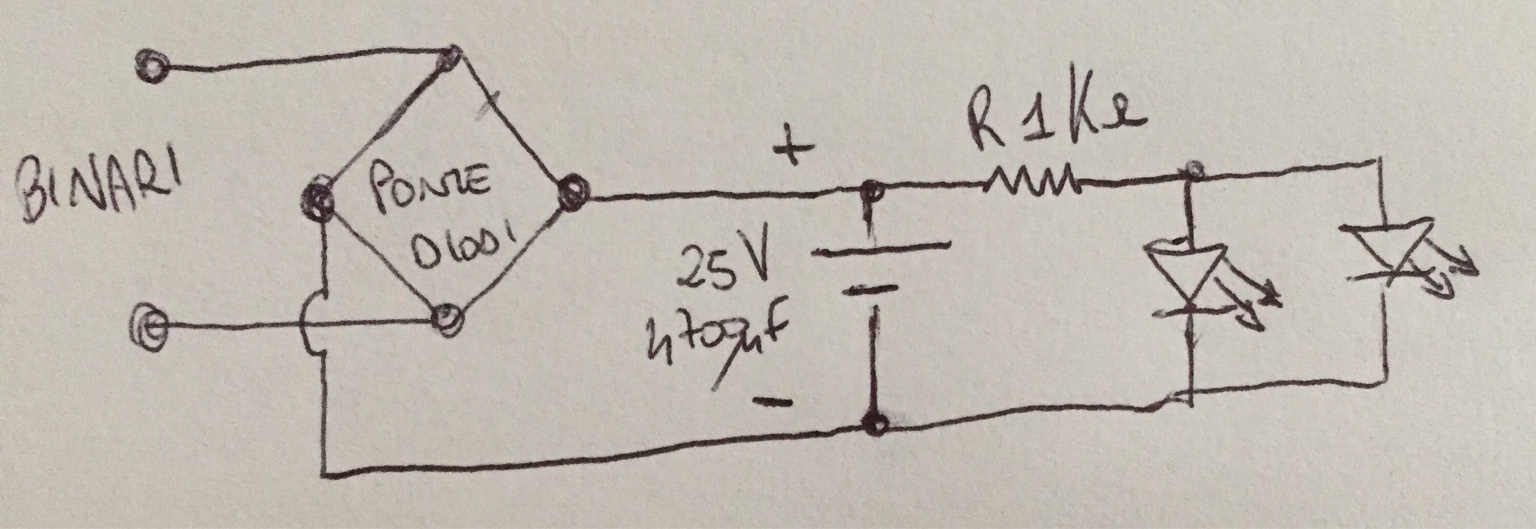

Buongiorno a tutti! sto pian piano illumminando delle carrozze seguendo lo schema che ho riportato in foto; il problema nasce dal fatto che il condensatore seppur grande non fornisce il minimo supporto nel momento in cui vinene meno la presa di corrente dalle ruote, sembra una discoteca! Potete aiutarmi a sistemare il circuito in modo che funzioni correttamente? Grazie mille in anticipi a tutti!!

Intanto cè un errore di fondo nel circuito.
Con i led in parallelo sommi le singole correnti 15-20 mA di ogni led.
Bisogna mettere i led in serie con una sola resistenza, quanti led mettere dipende dalle tensione di led e dalla tensione minima di accensione.
Sarebbe anche opportuno mettere un diodo in uscita dal ponte sul polo positivo per evitare che il condensatore alimenti anche i binari.
Può tornare utile anche uno stabilizzatore di tensione dopo il condensatore.
Infine bisogna essere sicuri che il condensatore funzioni di per se.

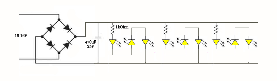

ecco il circuito, per la la resistenza valuta un eventuale cambio di valore per avere una luce più realistica

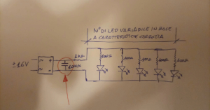

Io lo fare così:
2024-12-22_134553.jpg [ 67.03 KiB | Osservato 5765 volte ]
anche se, visto il basso costo, preferisco illuminare le carrozze con una strip con decoder in modo da accendere/spegnere la carrozza a piacimento.

Grazie mille per le dritte, da quello che ho capito la miglior soluzione è mettere i led in serie anche 3 a 3; l'unico problema è che soprattutto nelle carrozze a scompartimenti i led sono dispari e mi troverei con una serie di led da 2, come posso far equivalere quella serie ad una da 3?. Per quanto riguarda il circuito proposto da Tartaruga devo dire che è ottimo per me ma purtroppo un condensatore da 4700uf non riesce ad entrare nel bagno della carrozza :(
scritto male, il valore è 470 e li trovi anche smd.

alla fine ho risolto continuando a montare i led in parallelo così da poter gestirne il numero e la posizione a piacimento. Il condensatore da 1000uf le tiene accese per qualche secondo dopo che perdono il contatto con il binario. Ora la mia domanda è: se volessi pilotare le carrozze con un solo decoder e una condotta passante quanti led posso gestire senza bruciare l'uscita? si va da un minimo di 9 led ad un massimo di 13 per carrozza.
 Oggetto del messaggio: Re: Il condensatore dove va?
MessaggioInviato: domenica 5 gennaio 2025, 13:44
Messaggi: 1817
Devi capire (misurare) qual'è l'assorbimento della stiscia, incluso il picco iniziale quando il condensatore è scarico.
