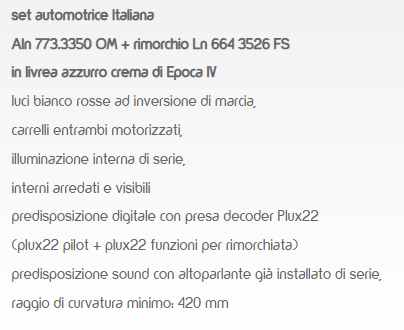

Vedi qui:
2025-01-02_141555.jpg [ 13.41 KiB | Osservato 3227 volte ]

in effetti deraglia anche un locomotore ACME che dovrebbe avere lo stesso raggio minimo, proverò ad allargare la curva
