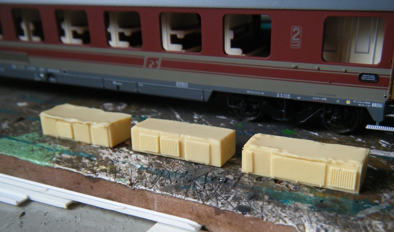

Nel frattempo sono stati approntati i nuovi cassoni delle apparecchiature sottocassa, in questo caso erano stati duplicati in resina da master realizzati a mano ormai alcuni anni fa...
Casse Clymaster.jpg [ 115.59 KiB | Osservato 8264 volte ]

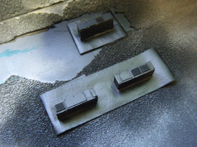

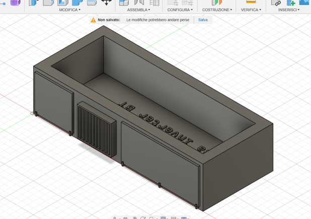

Per realizzazioni future mi sto orientando verso tecnologie più evolute e versatili:
Climawest.jpg [ 76.93 KiB | Osservato 8264 volte ]

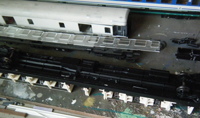

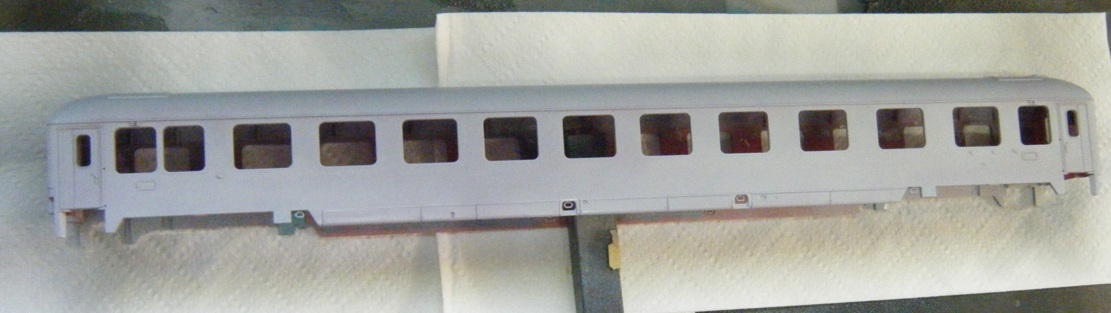

Anche il telaio è stato spogliato di tutti i cassoni difformi dal reale (ossia quasi tutti) che sono stati accantonati per eventuali utilizzi più consoni, successivamente alla foto sottostante è stata soppressa anche la canalizzazione dell'aria soffiata in quanto su tali vetture correva all'interno della cassa:
Telaio.jpg [ 99.39 KiB | Osservato 7993 volte ]

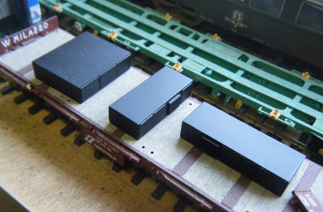

Nel reparto verniciatura i cassoni corretti in resina sono stati primerizzati e verniciati in nero:
Cassoni verniciati.jpg [ 129.34 KiB | Osservato 7993 volte ]

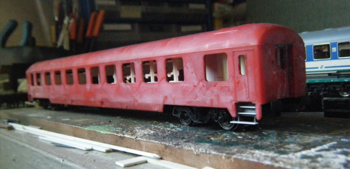

Nel frattempo la cassa è stata completamente sverniciata con alcool isopropilico:
Cassa sverniciata.jpg [ 75.85 KiB | Osservato 7993 volte ]
In questa fase ho approfittato per carteggiare alcuni segni di giunzione di stampo nei raccordi fra fiancate e testate, ho anche completamente bonificato l'interno cassa dalla colla con la quale erano fissati i finestrini che, essendo piuttosto spessa e gommosa, non ne consentiva il montaggio perfettamente a filo cassa.
Continua...

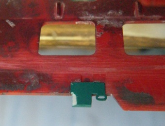

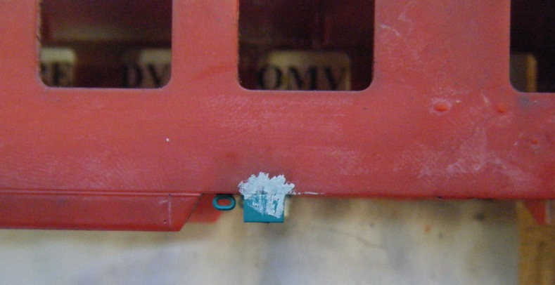

Le carrozze X con carrelli FIAT sono caratterizzate dalla presenza lungo il telaio, in prossimità dei carrelli stessi, di rettangoli di lamiera (dei quali non conosco la funzione):
reale.jpg [ 21.93 KiB | Osservato 7738 volte ]
Il modello ACME in questione è sprovvisto degli opportuni aggiuntivi, li ho quindi recuperati dal mio "magazzino ricambi". Dopo l'incollaggio ho provveduto alla stuccatura della fessura fra aggiuntivo e cassa:
telaio 1.jpg [ 79.01 KiB | Osservato 7738 volte ]
Per consentire la rotazione dei carrelli ho limato lo spigolo interno degli aggiuntivi in questione (come al vero del resto):
telaio 2.jpg [ 25.82 KiB | Osservato 7738 volte ]
Continua...

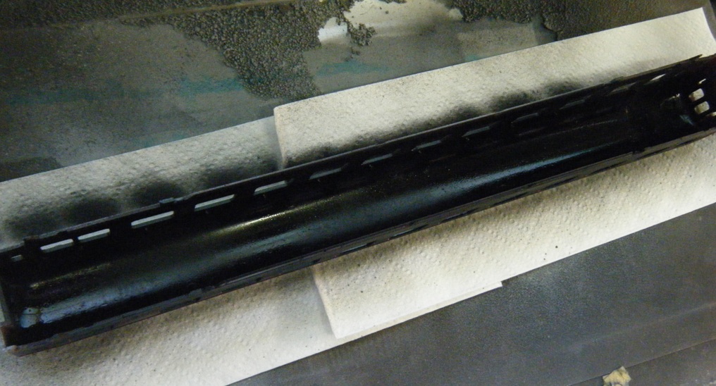

a seguire una mano di nero (Tamiya TS6) per schermare la cassa rispetto l'illuminazione interna e per far risaltare maggiormente la verniciatura successiva:
cassa nero.jpg [ 183.81 KiB | Osservato 7487 volte ]

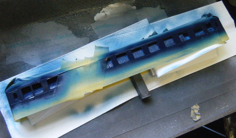

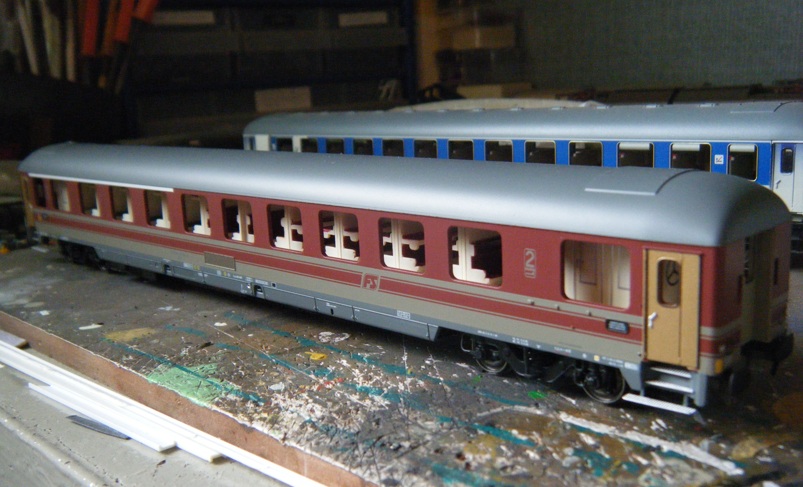

Dopo diverse mascherature non proprio comodissime e relativi improperi (immagino condivisi dagli addetti alla verniciatura reali)...
Verniciatura 1.jpg [ 129.25 KiB | Osservato 6658 volte ]
il risultato è il seguente:
Verniciatura 2.jpg [ 74.91 KiB | Osservato 6658 volte ]

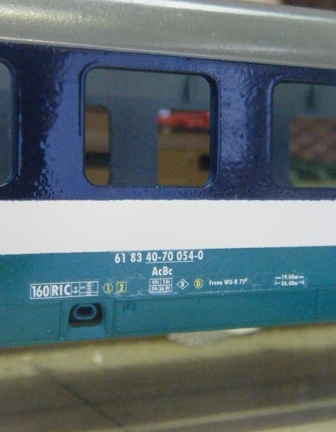

Ciao! Vi ringrazio per gli apprezzamenti, effettivamente l'applicazione di questa livrea non è stata semplicissima... nelle epoche precedenti studiavano livree meno deliranti! :wink:
Nel frattempo mi sono arrivate le decals, che avevo disegnato appositamente, e ne ho cominciato l'applicazione:
Marcatura.jpg [ 42.3 KiB | Osservato 5917 volte ]

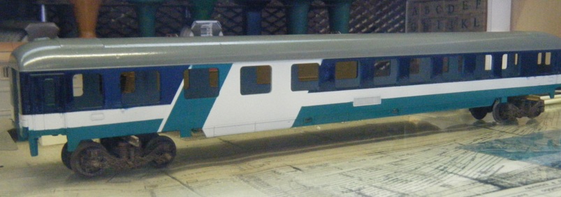

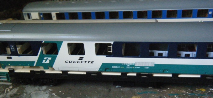

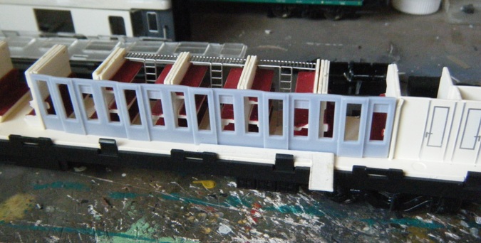

Nonostante alcuni ritardi procede la revisione della carrozza cuccette AcBc ACME...
All'esterno procede la decorazione:
Decorazione cuccette.jpg [ 68.09 KiB | Osservato 4668 volte ]
Mentre all'interno si verificano i prototipi dei nuovi arredi: misure perfette!
Arredi cuccette.jpg [ 88.16 KiB | Osservato 4668 volte ]
