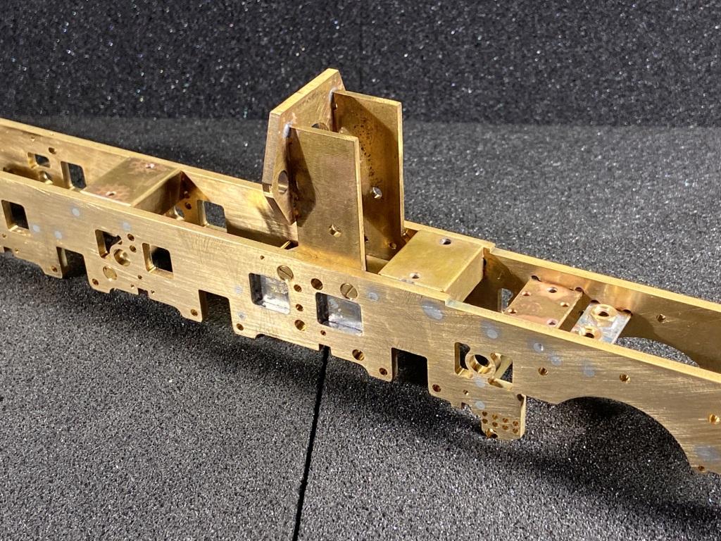

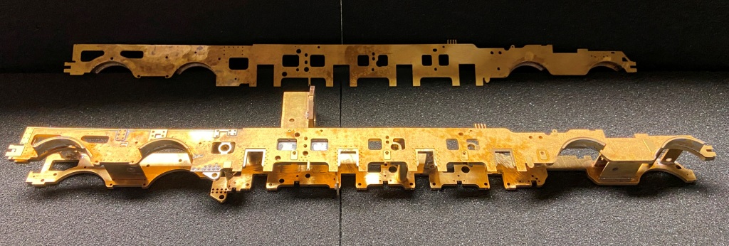

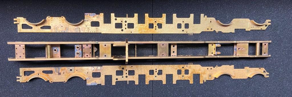

Buon giorno a tutti,
eccoci con una nuova sfida.

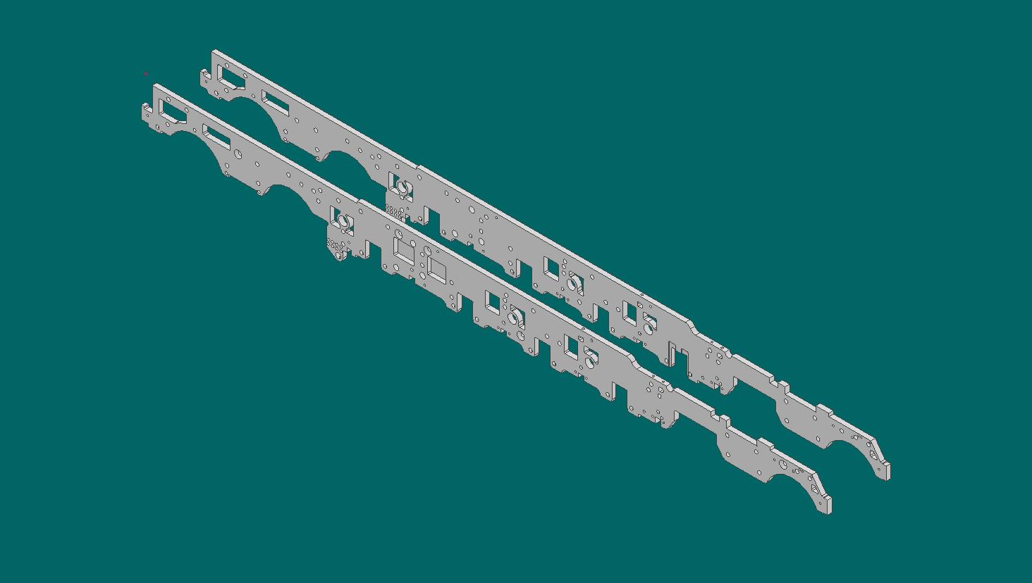

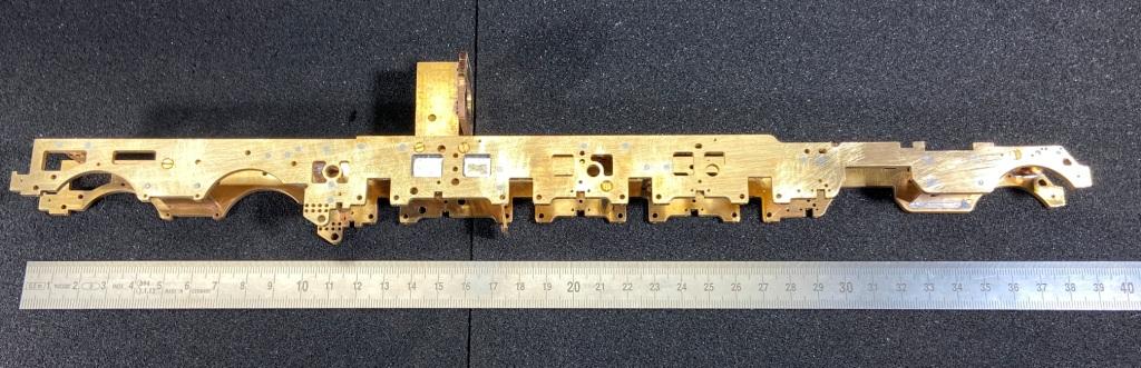

Ho iniziato la realizzazione del modello
in scala 0 della locotender 242 TA91 delle SNCF.
Il modello è stato un cavallo di battaglia dell'amico
Lombardi e non è più in produzione da parecchi anni.
La prima fase si è conclusa con il disegno del telaio,
che non era più disponibile, e che quindi è stato
ridisegnato da zero in 2D e poi 3D e realizzato con lastra
di ottone da 2.5 mm tramite fresatura CNC e taglio ad
elettroerosione a filo.
Non so come adrà a finire ma temo che ci vorrà molto tempo
per terminare il modello, soprattutto per la disponibilità di tempo
e per la sua complessità.
Spero di aggiornarvi quanto prima con le prime immagini
della realizzazione del telaio.
A presto !
Beppe

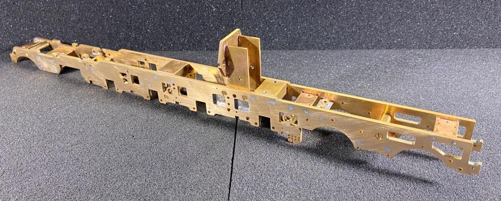

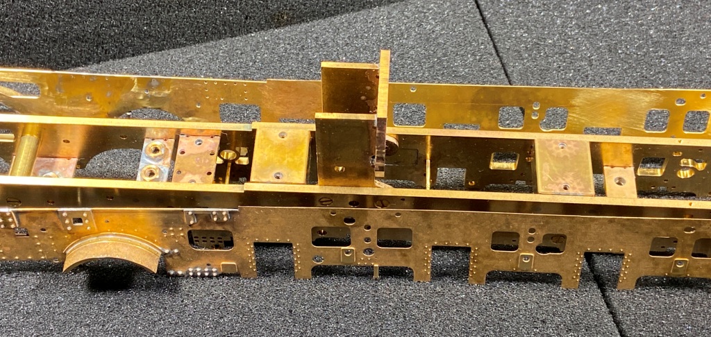

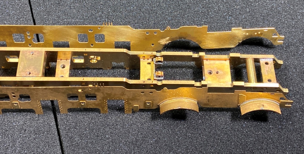

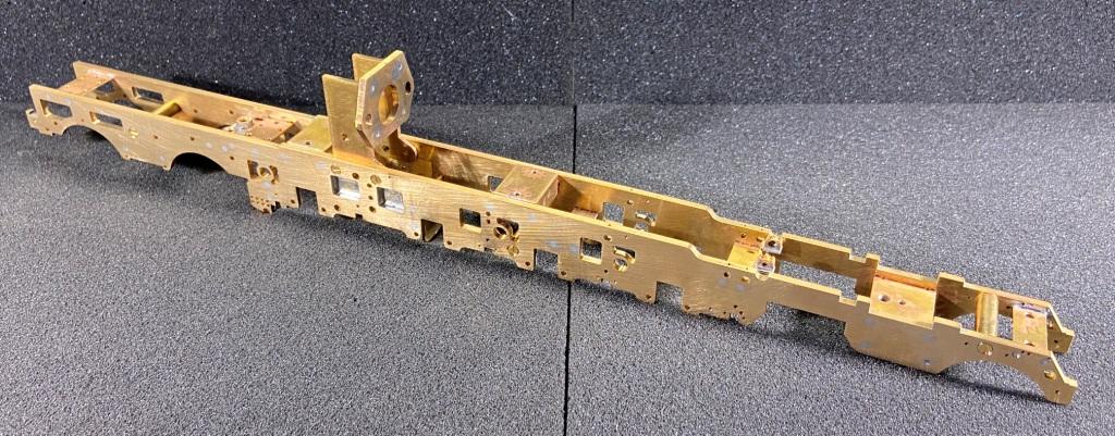

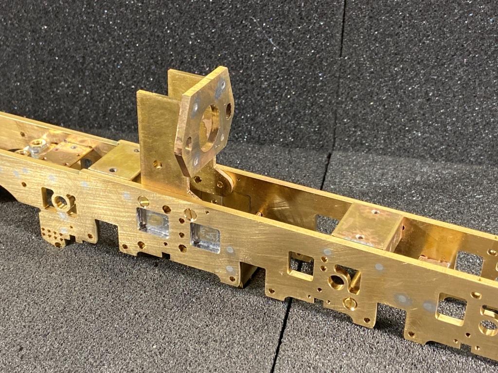

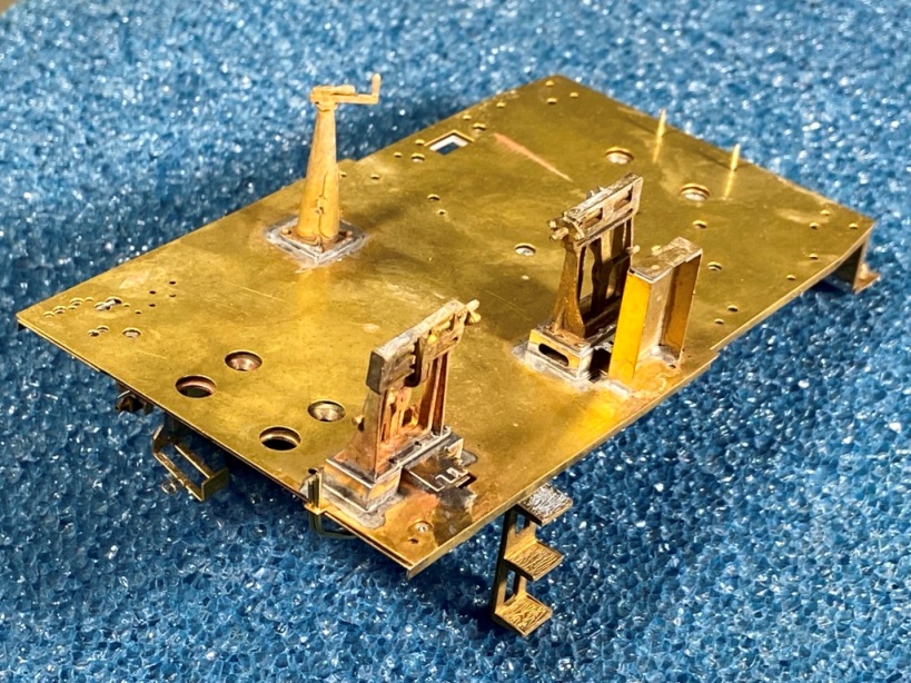

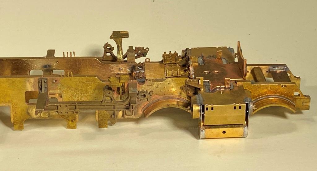

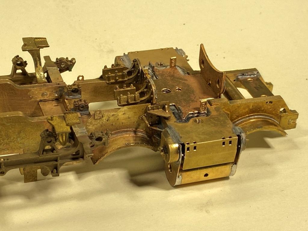

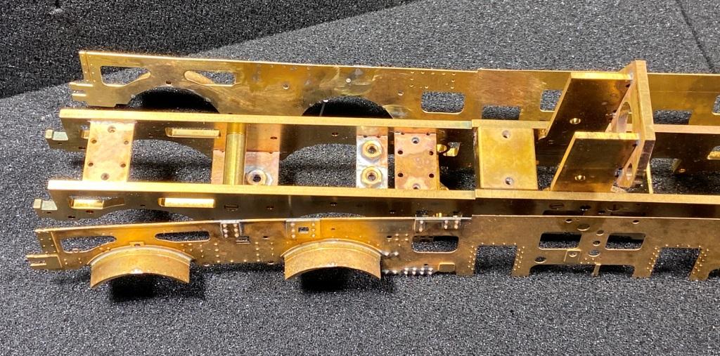

Ciao a tutti,
eccovi le prime foto del telaio che ho iniziato ad assemblare.
Dopo avere forato e filettato M 1.4 tutti i fori necessari con le componenti separate,
ho provveduto alla saldatura delle ordinate centrali, alla installazione dei 3 distanziali
e la sella per l'installazione del motore.
Avanti adagio quindi....
A presto
Beppe

 Oggetto del messaggio: Re: SNCF 242 TA91 in scala 0 day by day
MessaggioInviato: martedì 9 settembre 2025, 22:40
Messaggi: 1255
Località: Bologna
Belle saldature quelle dei perni di ingaggio !
Usi lo stagno in pasta ?
MessaggioInviato: mercoledì 10 settembre 2025, 21:33
Nome: Giuseppe Crosta
Messaggi: 220
Ciao Andrea,
no per ora in questa fase utilizzo lega in filo
mentre quello in pasta lo utilizzerò per particolari minuti.
Per riempire gli interstizi più larghi devo avere più materiale
a disposizione e quindi utilizzo il filo.
Beppe
MessaggioInviato: sabato 13 settembre 2025, 20:07
Messaggi: 220
Buona sera a tutti,
continuiamo ora con la sovrapposizione dei lamierini del sopratelaio.
Questi lamierini fotoincisi simulano in modo accurato tutte le piastre esterne del
telaio. Sono infatti state aggiunte tutte le piastre e i relativi rivetti con
diametro 0.5 mm....un lavoro di pazienza che deve essere fatto in modo accurato e
meticoloso. Eccovi il risultato. Il prossimo passo sarà quello della saldatura o incollaggio
dei due lamierini alla struttura vera e propria del telaio.
A presto !
Buon weekend
Beppe

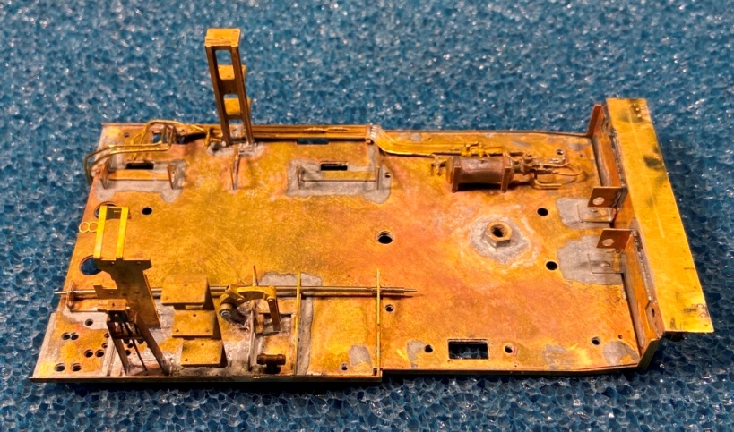

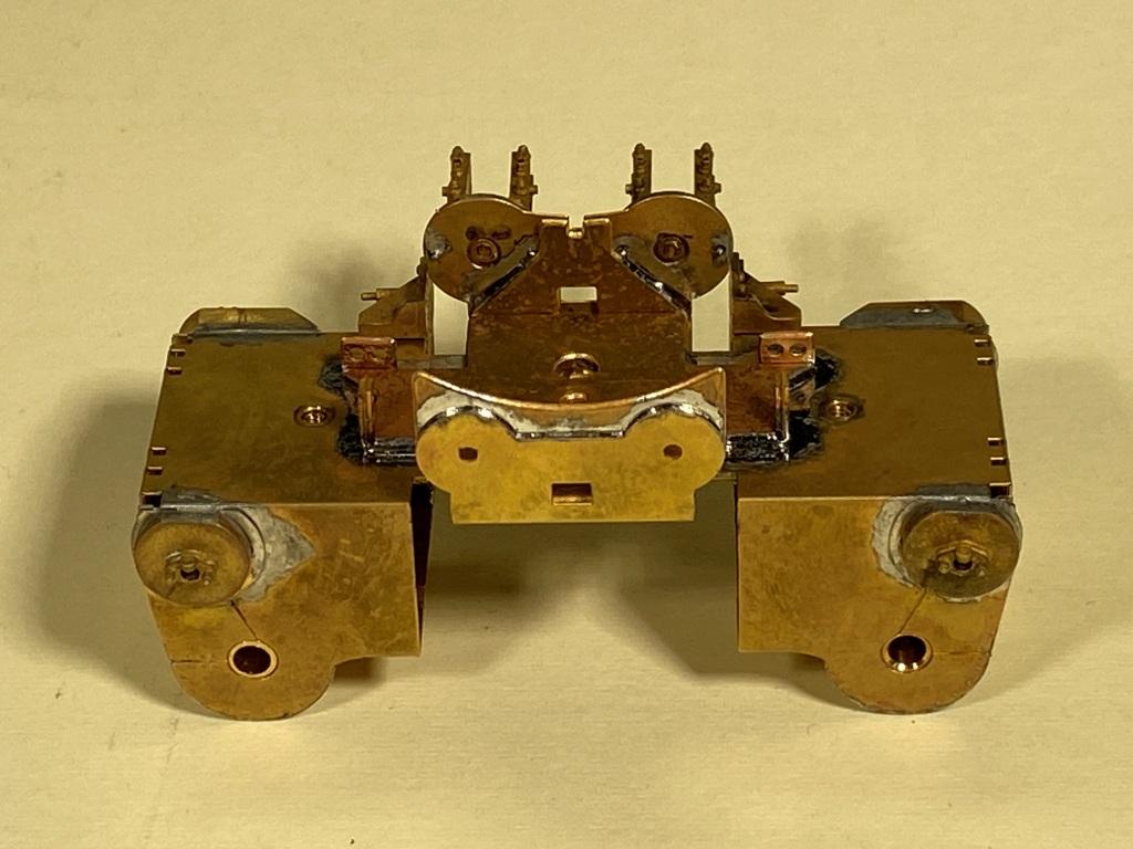

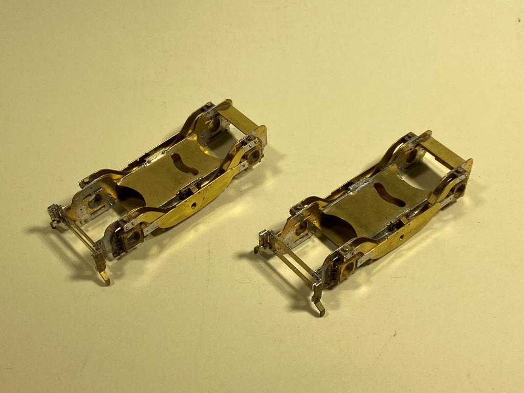

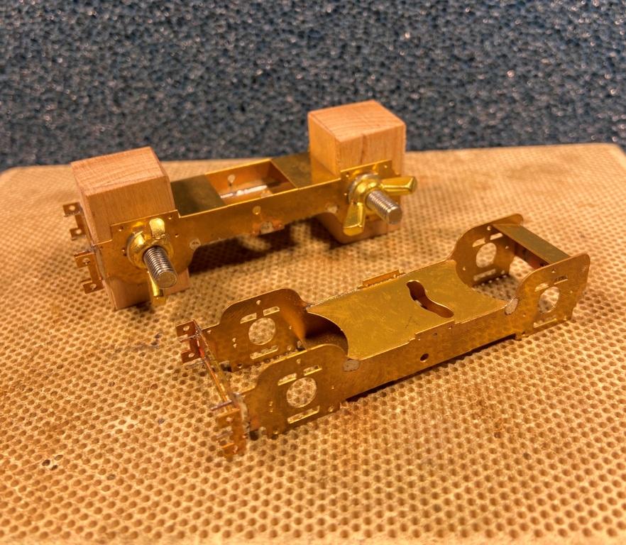

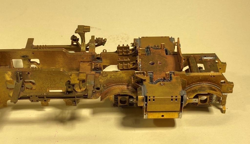

Buon giorno a tutti gli amici che seguono questo mio nuovo lavoro.

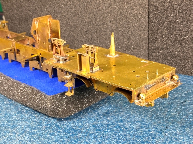

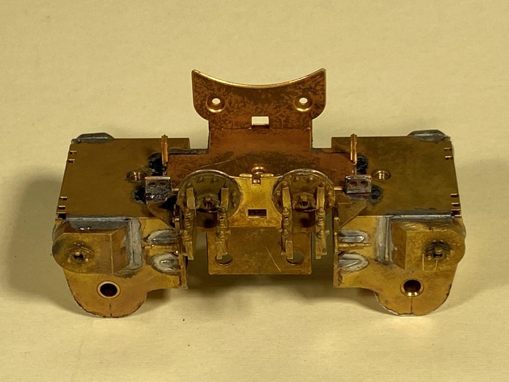

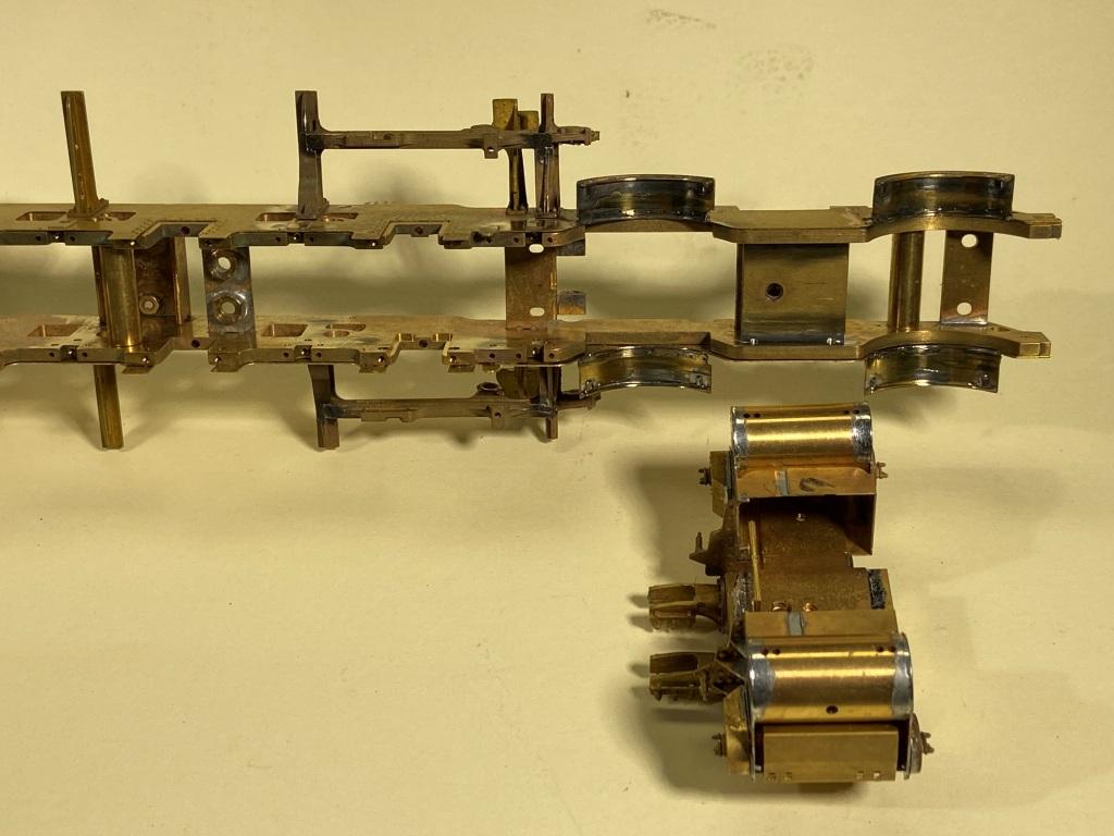

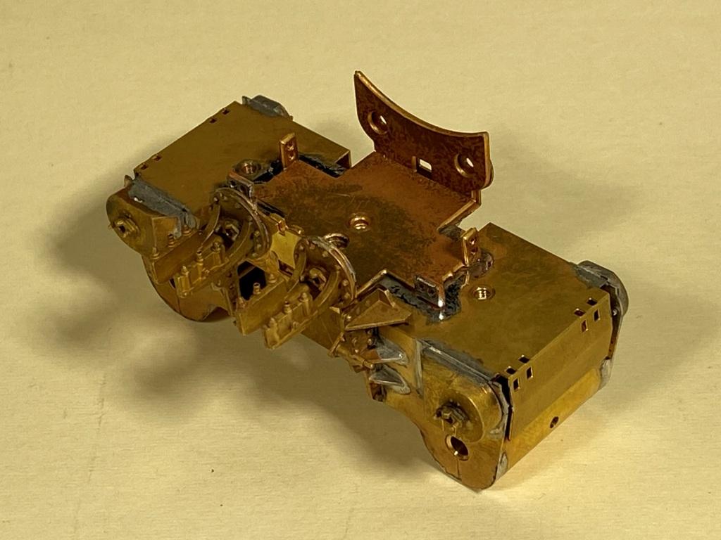

L'attività è proseguita con la realizzazione dei due carrelli anteriore
e posteriore e del gruppo cilindri.
Come consueto vi allego le immagini del modello che oggi comincia
a prendere forma.
Rimango a disposizione per eventuali chiarimenti e curiosità.
A presto e buona giornata.
Beppe
MessaggioInviato: lunedì 6 ottobre 2025, 11:17
Messaggi: 929
Località: Viareggio
a prendere forma.
Beppe
Ottimo lavoro, soprattutto molto pulito!

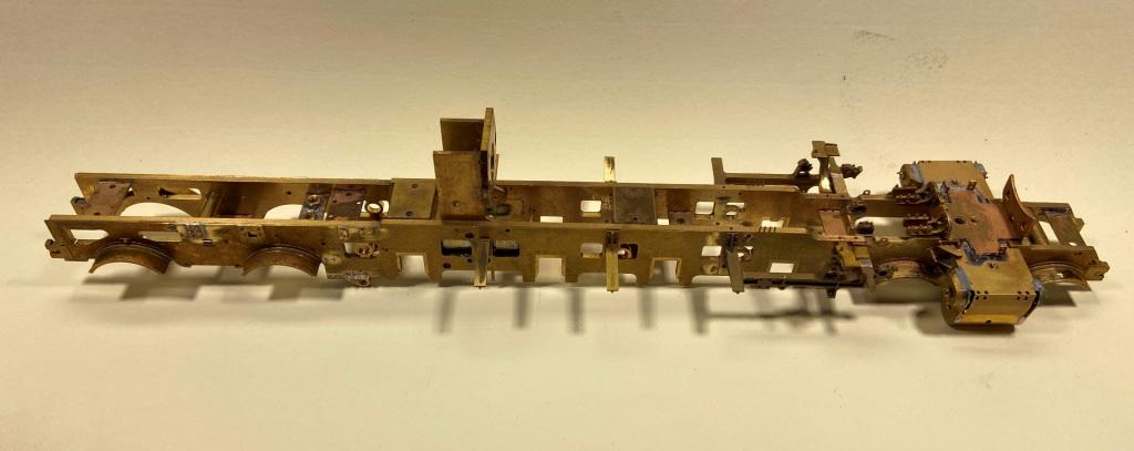

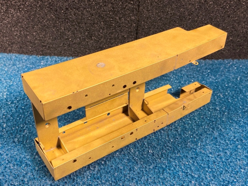

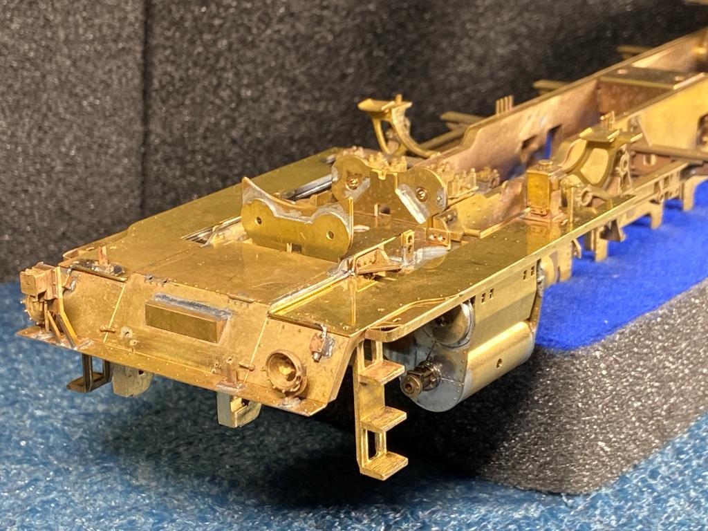

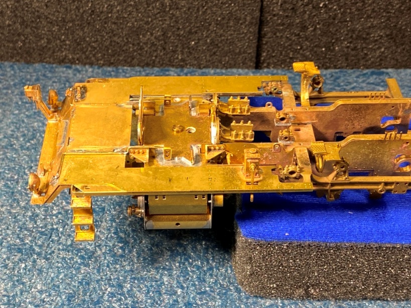

Ciao a tutti,
è passato un po' di tempo dall'ultimo messaggio ma la realizzazione del modello prosegue, anche se lentamente.
Le istruzioni non sono un semplice dettato da seguire passo passo bensì vanno studiate le immagini e i disegni e va quindi decisa
la modalità di assemblaggio del modello e di tutte le sue parti.
La maggior parte dei particolari è saldata ma alcune sezioni vanno incollate, gli strati di lamierino fotoinciso possono arrivare a 3 o 4
per cui è indispensabile fare attenzione a saldare senza deformare e/o dissaldare quanto fatto in precedenza.
Sempre di più si inizia però ad intravvedere la fisionomia della locomotiva. Le immagini mostrano il telaio e le due sezioni, quella
anteriore e quella di cabina della macchina già in posizione anche se fissate in modo preliminare.
Ci vediamo presto !
Beppe

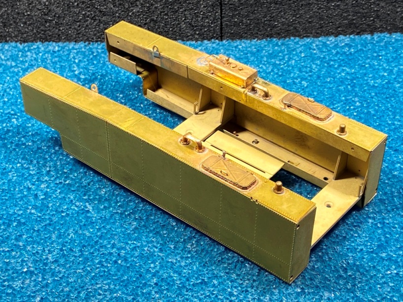

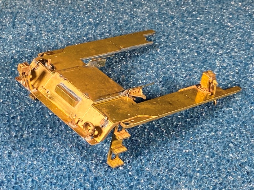

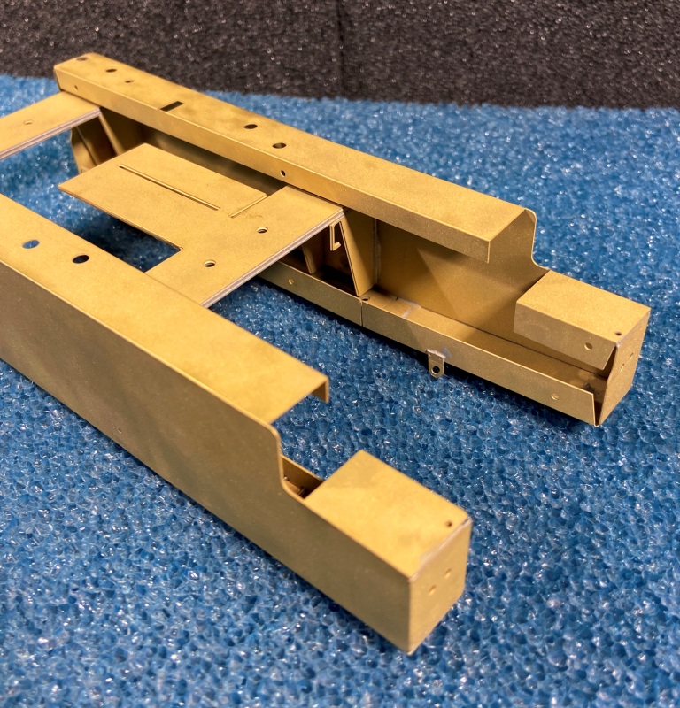

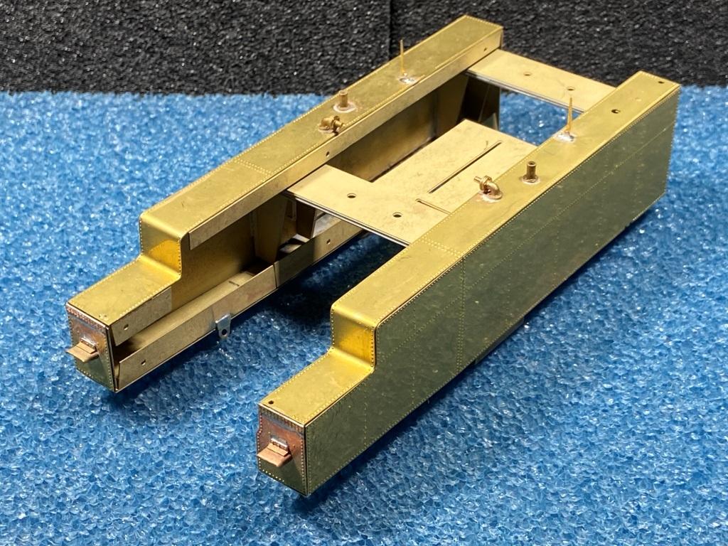

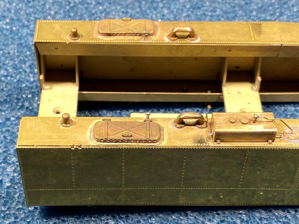

un altro piccolo passo in avanti con la realizzazione della 242 TA
Ho messo assieme le due casse d'acqua sia come struttura portante
che come lastrine di finitura con i vari accessori quali botole, scalini e
prese per le varie tubazioni.
La parte portante è stata tutta saldata e poi micro sabbiata come
potete vedere dalle immagini mentre le fotoincisioni di finitura
sono fissate con adesivo a contatto.
Come al solito vi allego alcune foto che mostrano l'avanzamento del lavoro.
Alla prossima.
Beppe
MessaggioInviato: martedì 9 dicembre 2025, 11:30
Messaggi: 929
Località: Viareggio
Splendido lavoro, soprattutto molto pulito e preciso, ma le fotoincisioni di finitura invece che incollarle con adesivo a contatto non era meglio saldarle? Una curiosità che tipo di adesivo a contatto hai usato?
MessaggioInviato: martedì 9 dicembre 2025, 13:41
Messaggi: 220
Ciao Carlo,
assolutamente no ! I fogli esterni sono molto sottili e superdettagliati; se si dovessero saldare ad una struttura più massiccia come i telai o altro si deformerebbero e inoltre vi sarebbe il rischio che lo stagno scorrendo potrebbe sporcare le parti finemente dettagliate. La soluzione che si adotta, o almeno che io adotto su suggerimento di Lombardi, è quella di utilizzare sempre in questi casi degli adesivi neoprenici che permettono il corretto posizionamento delle parti ed il loro riposizionamento se fosse necessario perché sono facilmente asportabili tramite acetone o MEK. Quindi non si rovinano mai le parti interessate. Naturalmente alle fotoincisioni prima saldiamo tutte le parti aggiuntive, si ripuliscono dai residui di saldatura e poi si incollano. Questo vale sia per la scala H0 come per i modelli di Gerard che per la scala 0 oppure 1.
Beppe
MessaggioInviato: martedì 9 dicembre 2025, 14:02
Messaggi: 591
Località: Nizza - Francia
Beppe58 ha scritto:
Ciao Carlo,
Beppe
Salve,
Grazie per questo utile suggerimento. Quindi in realtà per mancorrenti, ganci di officina o altri piccoli particolari (mi riferisco alla scala H0) è consigliato incollarli invece di saldarli direttamente sul telaio o su altro supporto? Mi vengono in mente i mancorrenti dei VFaccs Lineamodel, o i leveraggi della tramoggia presenti sul telaio :D
Grazie ancora
Luciano
