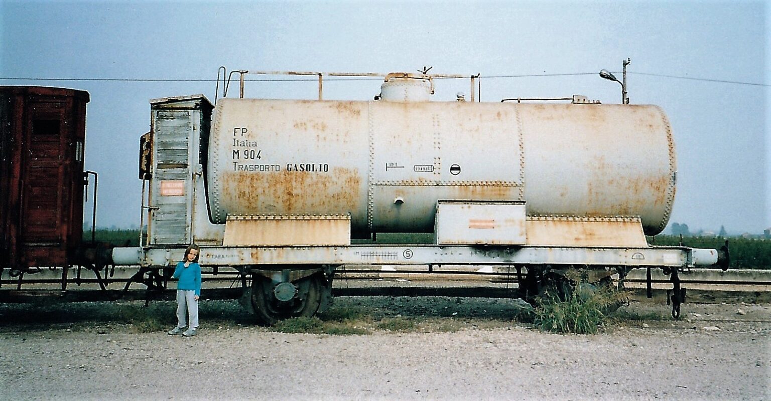

In rete ho trovato questo, delle Ferrovie Padane, ma non saprei dire l'epoca di appartenenza. La foto è recuperata da altro sito modellistico e datata "intorno agli anni 2000" (ovvamente non riferibili all'epoca di appartenenza del carro, ma solo allo scatto)
Poi forse la conoscevi già...

Quindi le "muso di porco" sono plausibili, meno le balestre singole.

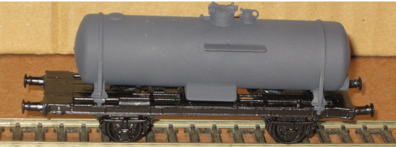

Ecco, sta prendendo forma qualcosa così:
Commento file: Cisterna "collage"
InH0_CisternaCollage.JPG [ 177.03 KiB | Osservato 4980 volte ]
La cisterna (che è quella da 20 mc) non è ancora attaccata al telaio e mancano quindi le condotte di scarico. Un carro così potrebbe essere esistito davvero?
In che anno sono entrati in servizio i primi?

Non so il carro M da 20 mc cosa trasportasse (gasolio? aveva le serpentine di riscaldamento), ma come dimensioni ci somiglia.
Bello il carro padano, allora le boccole "suine" ci possono stare.
Cisterne di quel tipo erano anche RIV?
