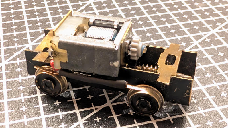

Buonasera a tutti.
Avrei bisogno di "svecchiare" questo modello con una nuova motorizzazione.
Non mi sono mai cimentato in un lavoro del genere e volevo sapere se qualcuno riesce a dirmi se la cosa è fattibile o meno.
Vi allego la foto dell'attuale motorizzazione del mio automotore.
La cosa importante è riuscire ad avere un carrello che si muove piano e non a velocità di formula 1.
Eventualmente le dimensioni del carrello sono circa 4,5 cm x 2 cm .
Se qualcuno pensa di potermi dare consigli lo ringrazio!
IMG_20260810_182920.jpg [ 97.35 KiB | Osservato 3590 volte ]

Passo assi e diametro ruote?
 Oggetto del messaggio: Re: Carrello motore per automotore
MessaggioInviato: lunedì 10 agosto 2026, 22:49
Messaggi: 1581
Località: venezia
Che razza di motorizzazione ? Non si vede la ruota che dovrebbe trasmettere dall' asse motore all' asse della vite senza fine. Per ridurre la velocità si dovrebbe cambiare quel rapporto di trasmissione
Diametro ruota 0,9 cm
Passo tra i due assi 2,8 cm
MessaggioInviato: lunedì 10 agosto 2026, 23:21
Iscritto il: sabato 23 agosto 2014, 12:35
Messaggi: 402
È una motorizzazione realizzata tutta artigianalmente su telaio in fotoincisione.
Risale credo a fine anni 80 o ai primi anni 90.
Pensavo di cambiare tutto il carrello, adattando qualche altra cosa, perché ogni volta smontare la locomotiva mi fa saltare i nervi....pulirla...ingrassare ed oliare tutto ti mette davvero duramente alla prova!

https://youtu.be/X7C90o_rN9Q?is=Ri6bJ0HSEaKsOih8
Oltre al classico carrello Tenshodo ora rinnovato, ma quasi introvabile in UE , c’è questa possibilità
MessaggioInviato: martedì 11 agosto 2026, 8:35
Nome: Alessandro Rizzello
Messaggi: 1569
Ci sono varie soluzioni, bisogna capire passo e diametro ruote...
ad esempio:
- Halling https://www.halling.at/Bogie-Drives.html ma ci sono molte soluzioni diverse nel sito
- BD Concepts https://bd-concepts.fr/
- Micro Modele https://micro-modele.fr/fr/2582-bogies-sur-mesure
- Tenshodo (ha i suoi anni questa soluzione) li trovi su vari siti anche qui https://micro-modele.fr/fr/1016-bogies-motorises
e probabilmente anche altre...
In generale dato che sono in plastica o stampa 3D, occorre zavorrarle adeguatamente per avere una marcia ed una presa di corrente migliori.

Grazie Alessandro!
Micromodel è un negozio ottimo , comperai qui il sistemacganci corti Symoba
https://micro-modele.fr/fr/recherche?co ... h&s=Symoba
Leggevo che han migliorato i carrelli Tenshodo specialmente nel motore
https://ebay.io/m/DjXq6w
Si notano box e prese di corrente diverse.
Ecco qui
https://youtu.be/ieVfnOhmKp4?is=nnCcnmsAi0q_fZvR
Ps. Potete attivare la traduzione simultanea scritta molto comoda
