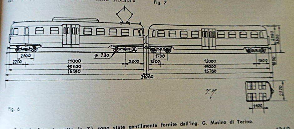

scusa, leggo solo ora il tuo messaggio. Possiedo il n di Italmodel in oggetto, ma è rilegato nelle annate 66-67 e se lo aprissi sotto lo scanner temo andrebbe in pezzi. Però ti ho fatto una foto e spero possa esserti utile
Buon lavoro
Paolo
visentin.jpg [ 101.13 KiB | Osservato 5400 volte ]

Grazie Paolo, molto gentile.

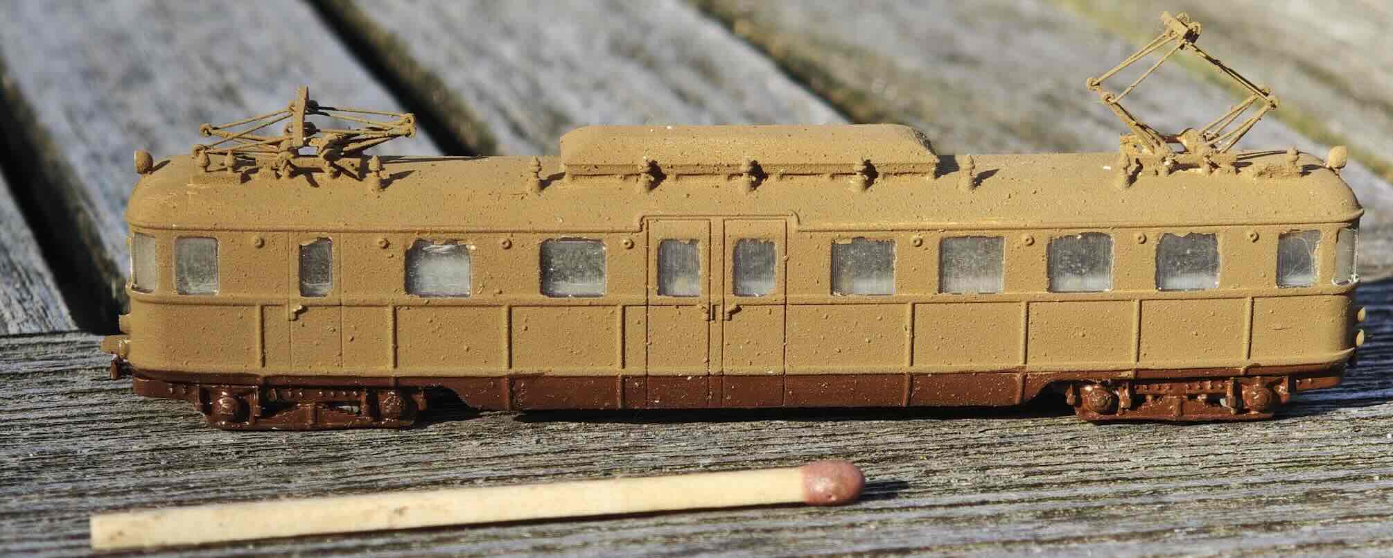

Mi era stato già fornito un collegamento a una versione scannerizzata. Ho così finito il modello.
Era andato tutto bene fino alla verniciatura.Purtroppo, una volta asciutta la vernice, il modello si presentava così
MVIMG_20260625_185550.jpeg [ 282.8 KiB | Osservato 4374 volte ]
Ho ordinato nuovi barattolini di isabella, e prima o poi dovrò sverniciarlo e verniciarlo di nuovo.
